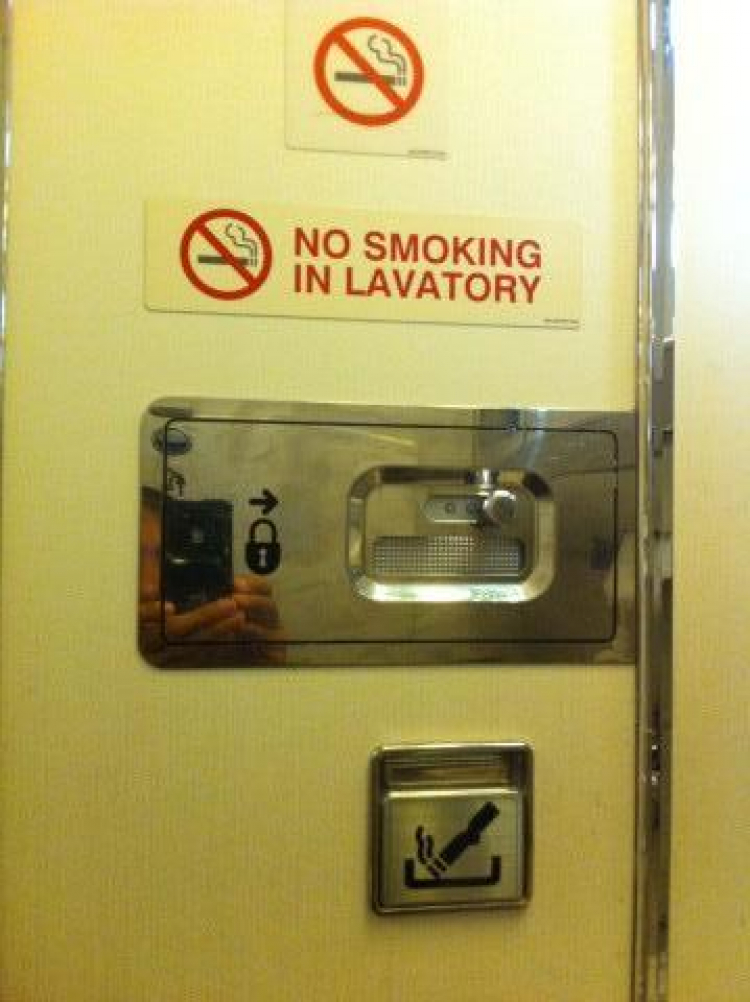

em thắc mắc tại sao có cả 2 ký hiệu này trong WC: cấm hút thuốc + chỗ để thuốc/gạt tàn thuốc? bác nào giải thích giúp ạ

Cho dù hiện nay hầu hết các hãng HK đều cấm hút thuốc trên máy bay,nhưng có 1 số khách vẫn chui vào Lavatory hút lén vì tưởng là không bị phát hiện (thực tế sẽ bi smoke detector báo ầm ĩ cả visual & audio) nên vội vàng vứt tàn thuốc vào thùng rác - dẫn đến cháy trong toilet.Vì vậy các nhà sx máy bay vẫn phải gắn gạt tàn để cho các smoker có lỡ hút thuốc thì có chỗ để vứt đầu thuốc vào mà không gây ra cháy trên MB.Cho nên các MB sx năm 2012-13 thì cũng vẫn có cái này trong Lavatory.
