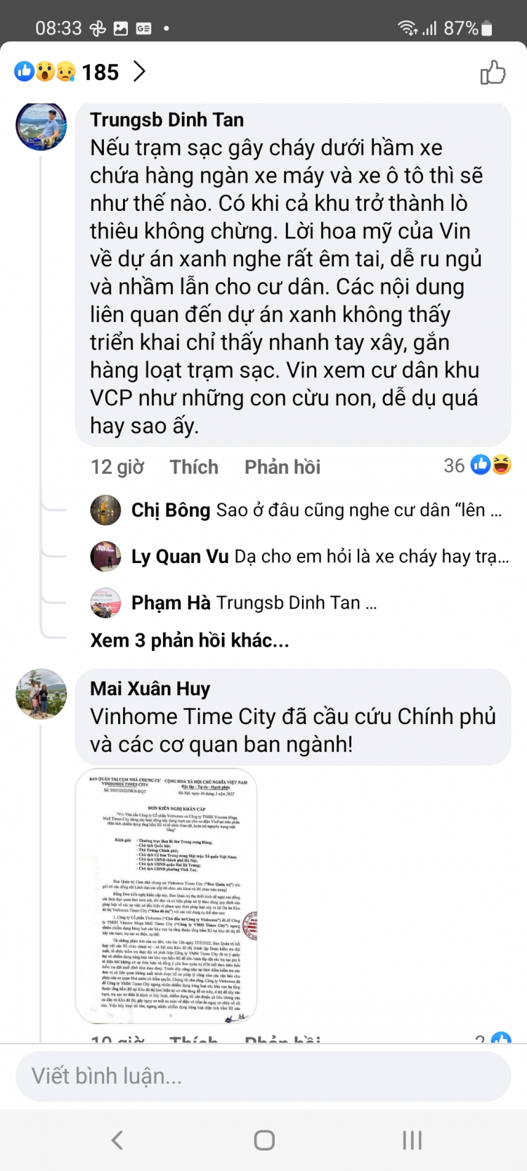

Đặt trạm sạc dưới hầm xe chung cư cũng không dễ, kể cả hầm xe Vinhome. Nếu khó đặt trạm sạc hầm chung cư, khả năng doanh số E34 sẽ bị ảnh hưởng nhiều, nhất là đối tượng khác hàng trẻ ở TP.
