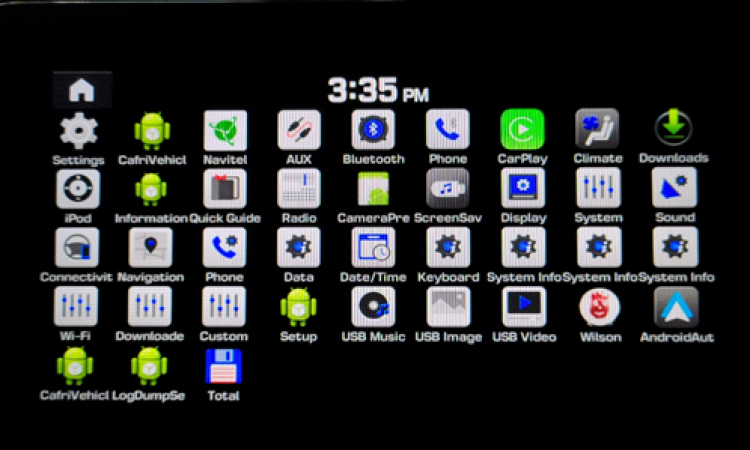

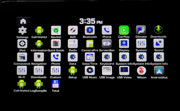

Mở engineering menu cho đầu Android:

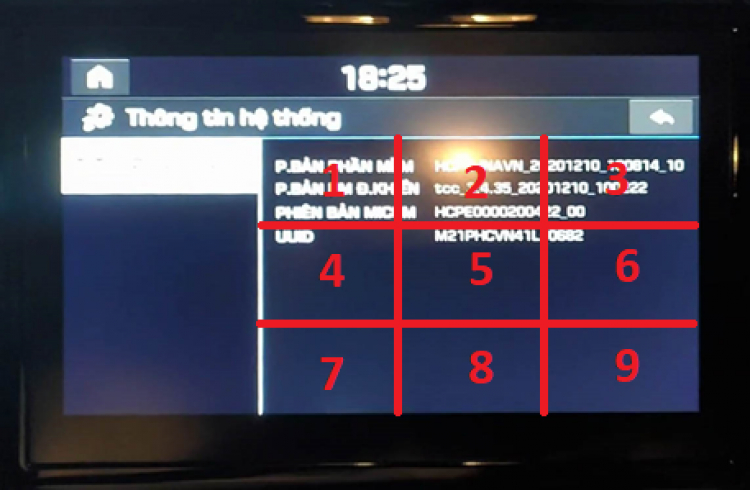

1. Nhấn giữ nút Setup
2. Thông tin hệ thống
3. Chia phần bên phải làm 9 vùng
4. Gõ theo thú tự 1739555 trên màn hình
5. Nhập password 0804
6. Kéo xuống, chọn mục "System" đổi mục "Hidden Menu" từ "off" sang "on"
7. Nhấn nút mũi tên góc trên, bên phải quay về màn hình Cài đặt. Nhấn giữ nút bánh xe để mở tất cả các ứng dụng
8. Tất cả các ứng dụng của hệ thống. Chọn mục Setting
9. Sau đó, chọn mục “Giới thiệu về …” ("About the tablet"), kéo xuống và gõ 7 lần vào mục "Build number", Menu “Tùy chọn nhà phát triển” ("developer menu") đã được mở
10. Vào menu “Tùy chọn nhà phát triển”. Check vào mục “gỡ rối qua USB” ("Debugging via USB")
11. Tiếp theo, trong cửa sổ bên trái. Chọ mục “Dung lượng” ("Storage"), trên góc phải của cửa sổ bên phải, chọn vào dấu 3 chấm, trong mục “Kết nối với máy tính qua USB” chọn "USB Device Mode"
12. Nhấn giữ nút Setup để vào lại engineering menu:
13. Kéo xuống, Chọn "Logo Update"
14. Chọn bất kỳ logo nào sau đó chọn lại logo "Hyundai" và đồng ý để hệ thống khởi động lại. Làm vậy đễ giữ thiết lập cài đặt "USB Device Mode".

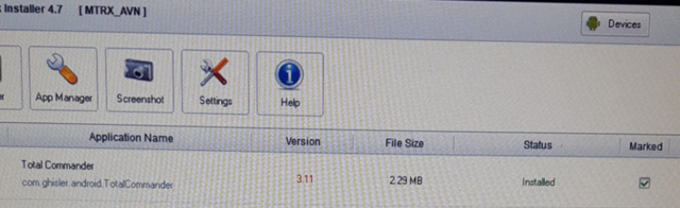

Để cài đặt ứng dụng bên ngoài vào đầu android cần phải có:
Download file *.apk về máy tính. Chú ý, đầu Android chỉ chạy các ứng dụng cho phiên bản Android 4.4.2 hoặc cũ hơn. Đầu tiên tải về ứng dụng Total Commander. Sau đó, cài đặt ứng dụng Total Commander vào đầu Android:
Chỉ cần cài ứng dụng Total Commander là đủ. Các lần cài đặt sau chỉ cần chép tất cả các ứng dụng *.apk vào USB và kết nối qua cổng USB của đầu Android, sau đó chạy ứng dụng Total Commander để duyệt file và cài đặt. Vì vậy, chuyển kết nối USB về mặc định “USB Mode Host” (làm tương tự bước 11, 12, 13, 14):

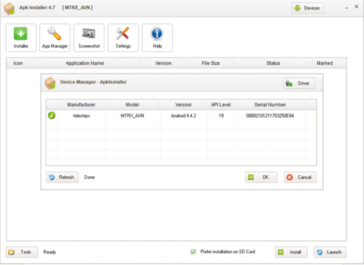

- Cáp USB type A hai đầu đực (USB A Male - USB A Male ),
- Máy tính chạy hệ điều hành Windows,
- Phần mềm APK Installer 4.7, ADB Driver (tìm rồi tải trên Web).
