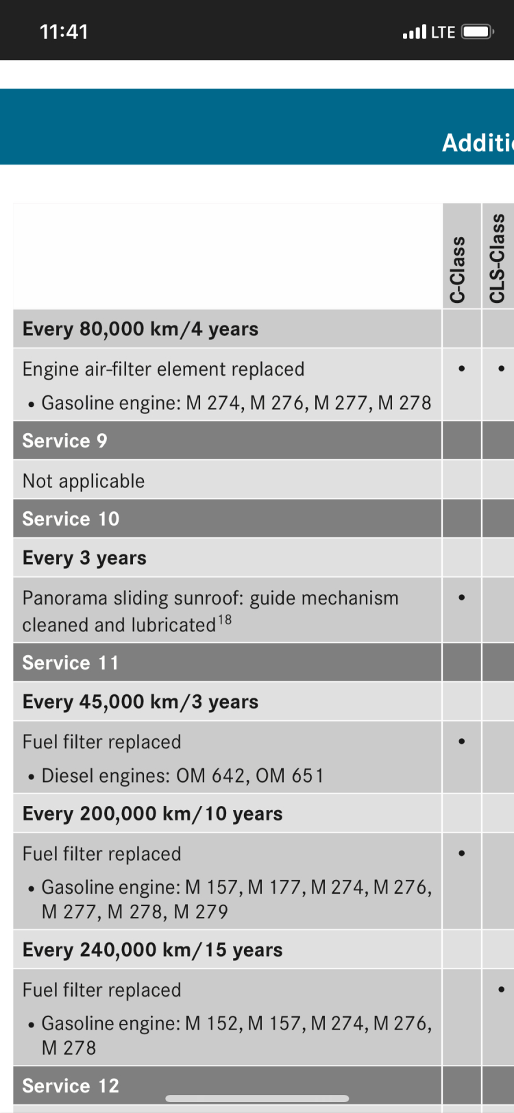

sao ko thấy tụi nó dụ thay nhớt hộp số với đáy cạc te liền roăng vậy a???
nhớt hộp số merc usa khuyến cáo 100,000 miles mà về Việt Nam mấy ông hãng toàn đè 40-50k km đòi thay hết ~20 củ
lọc nhiên liệu thì chết mới thay thì mấy ông Việt Nam cũng cứ 30~40km dụ thay, hết ~25 củ.
rồi
người tiêu dùng hoặc quá nhiều tiền, hoặc ko rành xe thì chỉ có nước ném tiền qua cửa xổ
Nếu anh chạy xe + xăng ở VN như bên Mẽo thì áp dụng, quyền + tiền của anh mà
Cứ áp Mẽo với VN, lúc hộp số hoặc bơm xăng nó lăn đùng ra thì lại bảo sao xui

trong manual và sổ bảo hành có ghi rõ từng mốc bảo dưỡng cần thay cái gì, cứ thế làm theo đừng cãi đài, còn lại hỏng mới thay
bọn nào đề xuất mấy cái hoá chất ngoài manual đề xuất thì gạch thẳng tay
a cứ trừ hao 1/2 thì vẫn có cách rất xa mấy mốc mà merc Việt Nam đòi thay.
hộp số 80,000 km thay vì 160,000km
lọc nhiên liệu 100,000km hoặc 5 năm.
thì chi phí nuôi con merc vẫn rẻ chán
