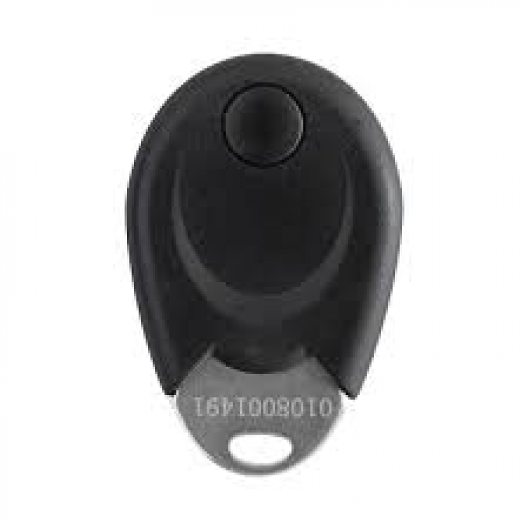

Lở thì lở luôn tiện thể viết cho các bác xài chìa loại sau nầy
Chìa nào cũng vậy có chức năng mở, hoạt động, tắt và đóng
Không nói đến chức năng cơ, vì ai cũng biết cả, còn chức năng bảo vệ thì có
- Transponder (Read only memory /ROM) nó chỉ xữ dụng để mã hoá 1 lần tùy thuộc vào "mật mã" của xe.
coque-pour-cle-telecommande-de-voiture-etui-pour-cle-transpondeur-id73-pour-mini-cooper-s-r50-r53-rover-75-z3-z4-x3-x5-e46-e39-e36-e34-type-with-id73-chip-1672890456_ML.jpg
đây là một con chip để bảo vệ xe, hoàn toàn độc lặp với mở cửa xe như bạn @gomoto viết phía trên, Nó hoàn toàn độc lập với hệ thống điện trong chìa, tức là hệ thống pin. Trường hợp thay vỏ chìa cũng tự mình làm được, chỉ đem đúng cục transponder vào chìa mới.
Có thể nó tương đương với kiểu
như cái badge vào cửa công ty của bạn, hoàn toàn không có pile, và dĩ nhiên hoạt động theo người admin của công ty (và có cái số riêng của nó)
Do đó .... Các bạn khi gẩy chìa, hư chìa kiểu nầy ....chỉ càn đem cục "transponder" ra và làm chìa y hệt , sau đó bạn kẹp chung với chìa và đề bình thường, còn nếu gở con nầy thì dù làm chìa cở nào cũng không thể đề xe được (em có từng nói đến toyota aygo)
Còn cục pile dành cho loại chìa nầy (ngay cả smartkey) mục đích là chỉ đóng mở cửa theo tần số nhất định của xe
Nó có thể sạc khi để vào ổ khoá (do đó các chìa phụ cũng nên lâu lâu đổi nhé các bạn, để khỏi mở bằng cơ lúc hết pin) và hoàn toàn độc lập
Cơ chế như bác tủn thì hơi khác, con chip nó nằm và hàn thẳng vào mạch điện luôn ...
Những smarkey (không chìa) lở mà hết pin thì tử nạn ngay, vì không thể nào đề được
Cái hay và cái dở về pile thì các bác biết 2 thứ khác nhau có điều
Smartkey đời mới thì nó luôn kiểm tra theo thời gian nếu chìa khoá ở bên trong xe (hộc, ngăn)
Còn đời có chip riêng thì nó chỉ kiểm tra khi đề máy mà thôi.
Như thí dụ kẹp chìa với transponder , sau đó đem cục chip ra thì máy vẩn nổ bình thường :):):)
Còn smartkey không chìa thì đưa cái chìa đó sau khi nổ cho ai đó đi qua khỏi tầm hoạt động (chu vi hoạt động/périmetre) thì chắc chắn xe sẽ chết máy trong vài phút. Thường chủ xe đến gần nó cũng tự thông minh mở cửa dùm ....:):):)
Và Hiện tại em chưa biết ...làm code của chìa nầy:):):) vì chưa ai hỏi hết
Em thì không muốn tử vì điện cho nên em chọn ....phương án đầu ...
Vậy bác Tủn và bác gomoto ai cũng đúng hết ....
Loại chìa đâu tiên theo đúng nguyên tắc ngoài remote (cho chìa 2 có nút mờ đóng pile), nó còn chìa master (không cần pin, nhưng nó đúc nguyên khối và con chip nằm trong đó chết luôn)
