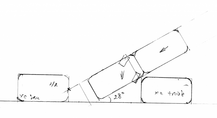

Bước 3: chọn góc xiên với mép đường (hoặc so với xe bên phải). Đây là bước quan trọng nhất, (quyết định sau đó phải xoay xở bao nhiêu lần). Để biết góc xiên cần thiết cho xe mình, các bác vào đây, di chuyển ba điểm A,B,C (màu cam) sao cho cạnh huyền bằng chiều dài của xe và chiều cao tam giác bằng bề rộng của xe. Đối với hatchback thì khoảng 28o.
4: Chạy tới và đánh tay lái sang trái sao cho khi hai xe ngang bằng nhau thì cũng tạo ra góc xiên cần thiết và trả thẳng tay lái. lúc này nhìn vào gương bên phải, khoảng sáng giữa 2 xe hẹp nhất có thể (10cm). Lưu ý gương phải chỉnh góc độ đúng. Đó là trong gương, mép sườn xe chỉ hiện ra trong gương càng ít càng tốt. Nhìn vào gương trái, nếu nhìn thấy ½ mặt trước của xe sau là ổn.
