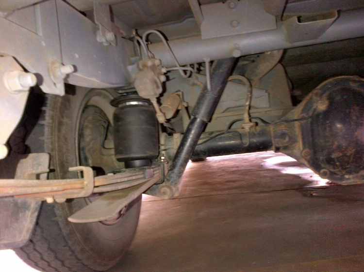

Nó có... bầuNếu em.không nhầm thì chiếc này có.nâng hạ gầm tự động...
