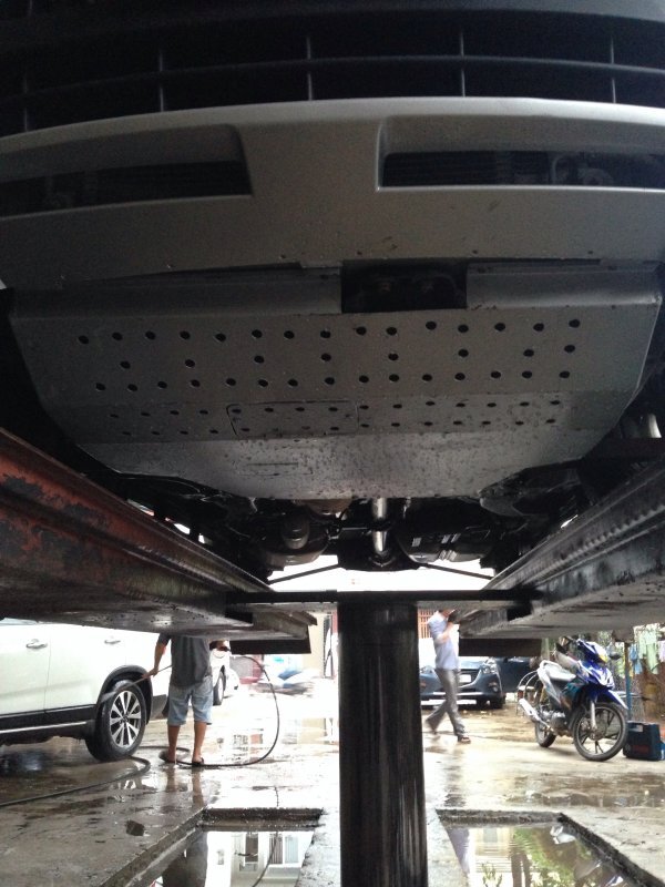

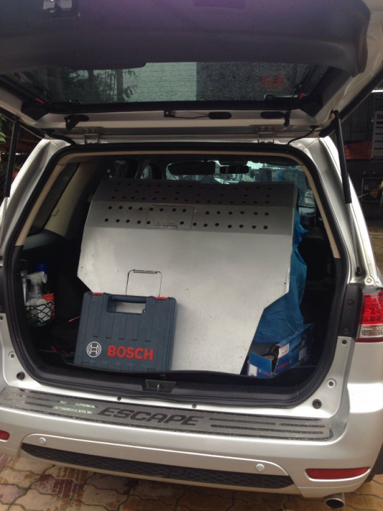

Cuối tuần rảnh rỗi DIY món này cho bác 2011. Em phải mò qua đội offroad chuột bạch 2tr5 để có mẫu về thuê cơ khí dập chi phí hết 1 nửa. Nhưng phải mượn cầu và tự tay gắn vào. Gắn kiểu này thì chắn gầm ngoài bảo vệ cốc lọc nhớt thì còn đóng vai trò như lower strutbar, xe cân bằng hơn khi đi đường gập ghềnh hay vào cua.
0. Chuẩn bị: cầu, máy hàn điện mini, khoan, máy cắt, điếu hoặc T 8,10,12
Chia sẻ Escape XLS

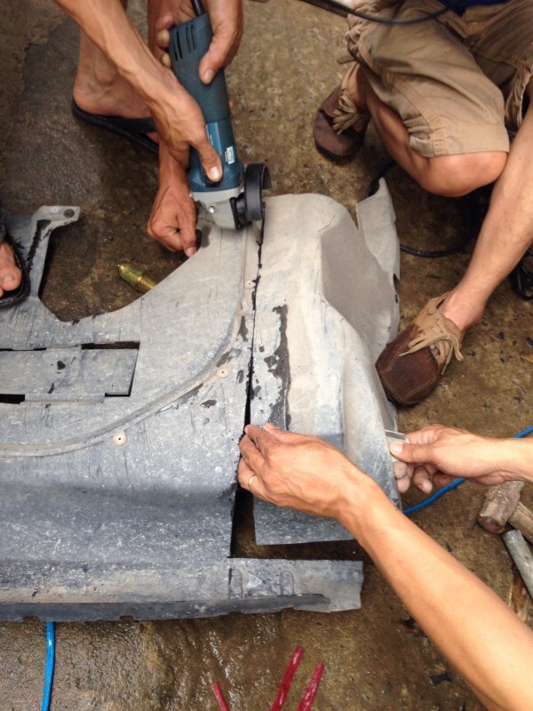

1. Tháo chắn gầm nhựa zin
Chia sẻ Escape XLS

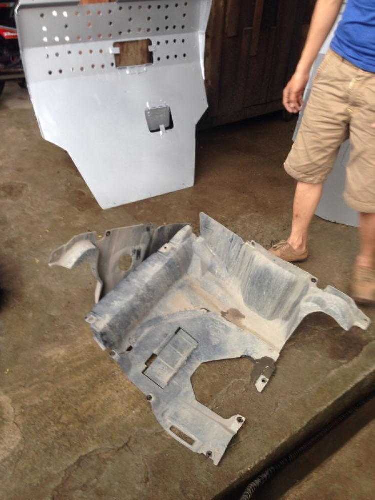

2. Cắt bỏ phần giữa, giữ lại chắn hông
Chia sẻ Escape XLS

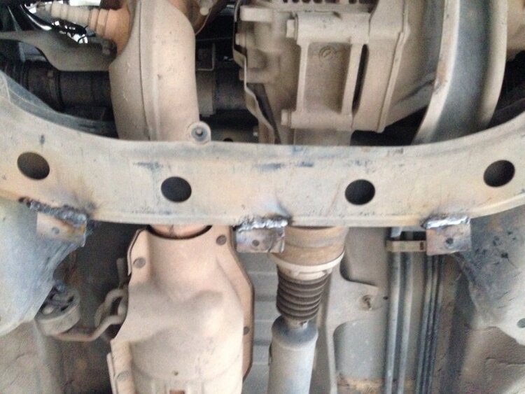

3. Hàn 3 pat vô thanh giằng ngang, thanh này ko ảnh hưởng đến chassis nên hàn ko sao. Phải tháo cả 2 cọc bình tránh shock điện
Chia sẻ Escape XLS
4. Gắn 4 con ốc trước thanh ngang đầu xe và 3 con ốc trên pat mới hàn. Lên hình
Chia sẻ Escape XLS
