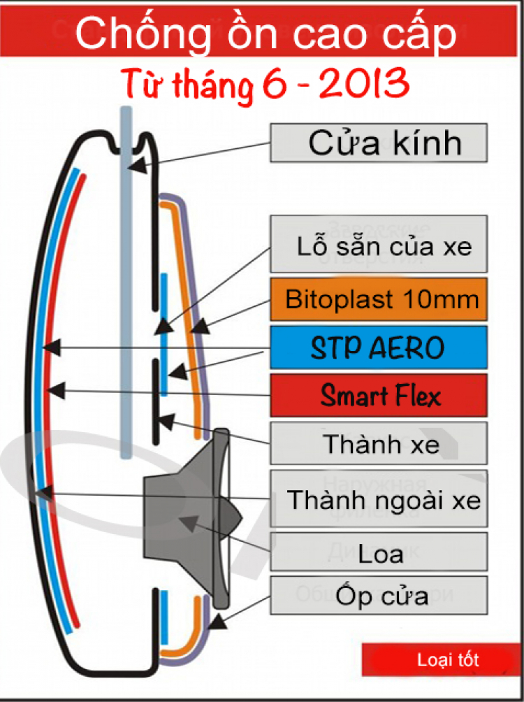

Các lớp sử dụng
Chia sẻ giải pháp HD in car đơn giản , Dune hd connect với Pioneer 8500bt
Nhược điểm của STP từ 2012 đổ về trước là nặng , và hệ số cách âm chỉ hoạt động ở điều kiện nhật độ 15 độ trở lên , dưới < 15 độ hệ số này = 0 T_T , vậy mùa đông mà dán thì coi như không có

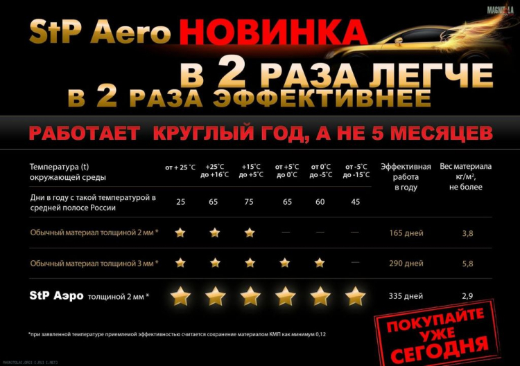

Từ năm 2013 STP ra loại vật liệu mới đó là STP AERO , hệ số cách âm hoạt động từ -10 độ trở lên , trọng lượng giảm 1/2 mà hiệu suất nhân đôi T_T ( sướng nhất là quả trọng lượng giảm , nhẹ - phê !! )
Cụ nào biết tiếng Nga nhìn quả bảng này sẽ thấy ... những cái em vừa diễn tả ở trên ;) ;))))))

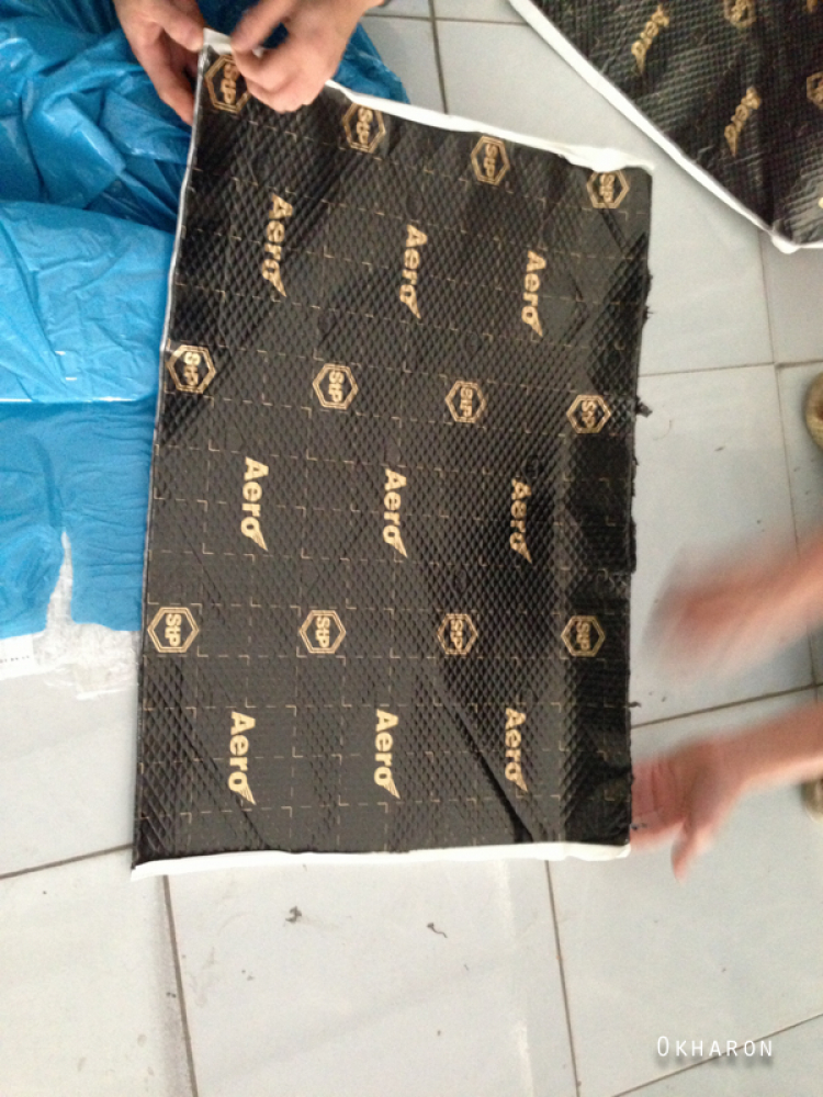

Lớp 1 - STP AERO dán vào vachs trong cùng của xe - Chống rung !

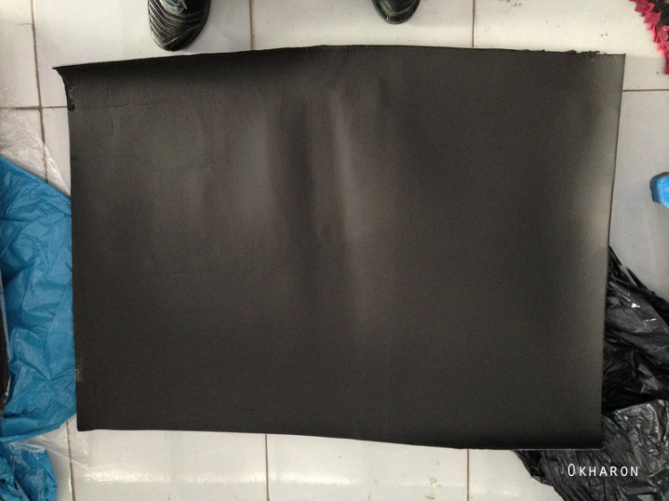

Lớp 4 - Dán Tapi cửa - STP BIPLAST 10K

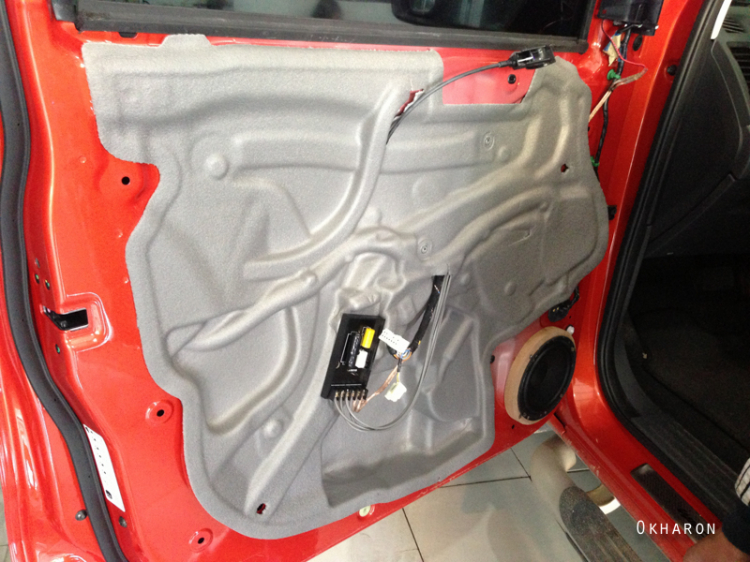

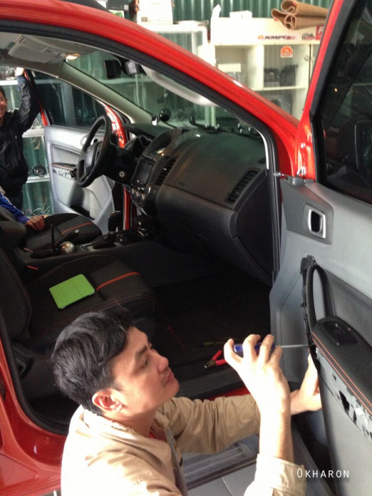

1- Tháo 2 cánh

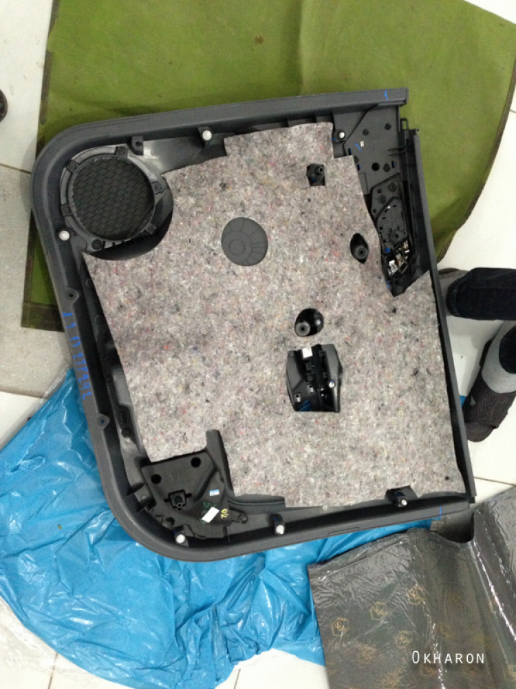

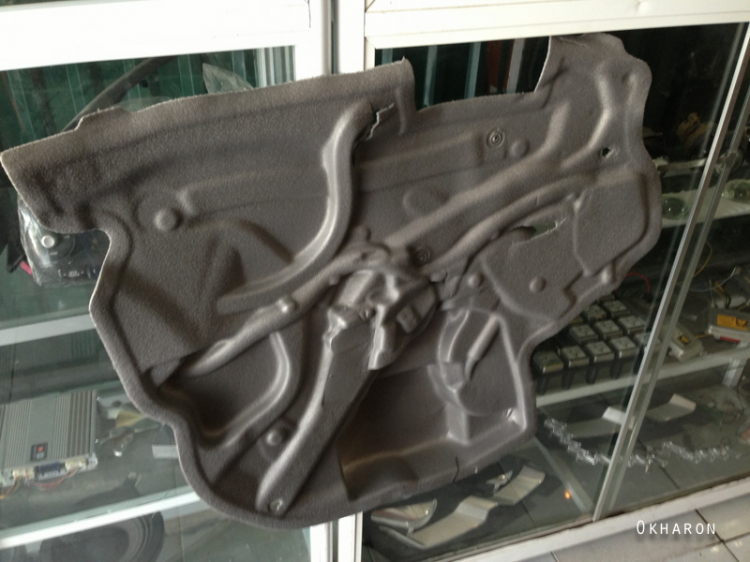

Lớp cách âm nguyên bản của xe em đã khá tốt nhưng vẫn quá đơn giản, để nghe hay ko ăn thua ( lớp của mấy xe liên doanh = ni lông ;)) )

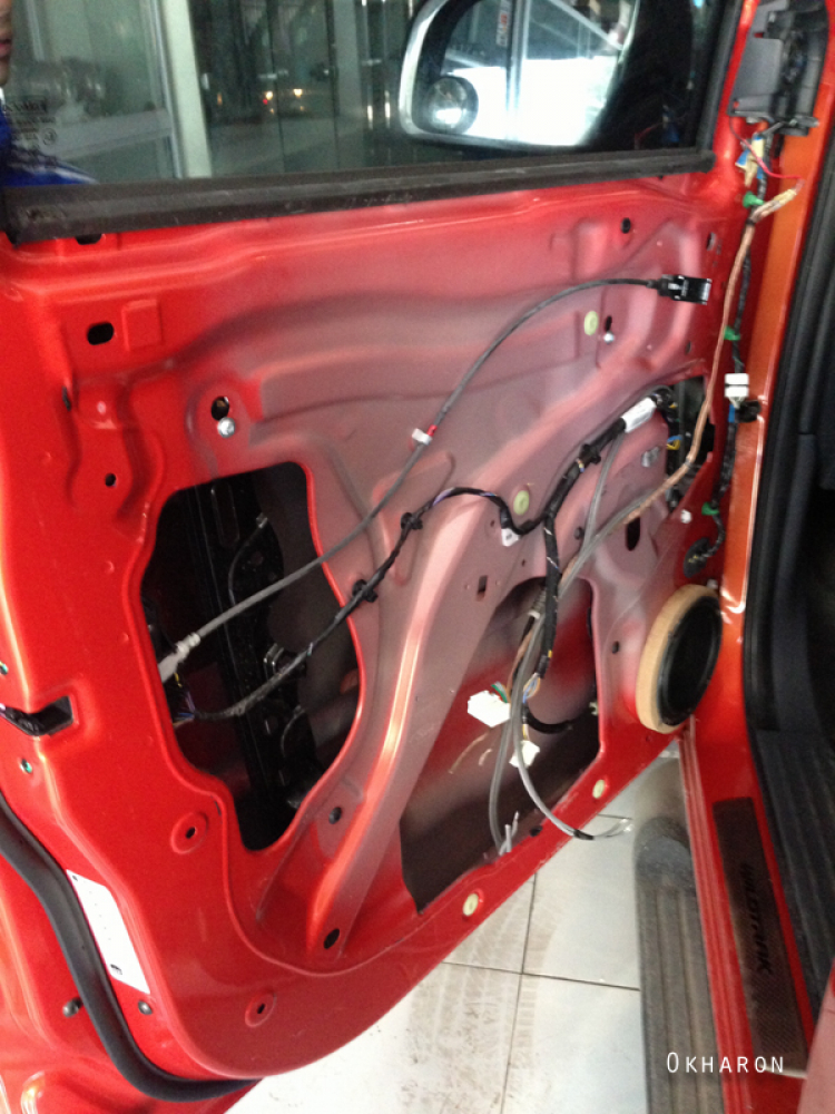

Tháo ra nào

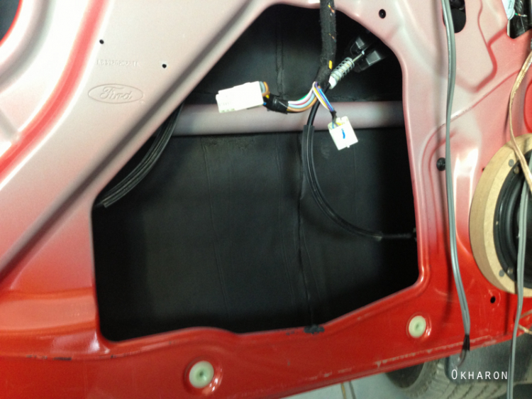

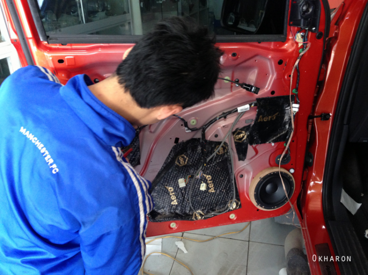

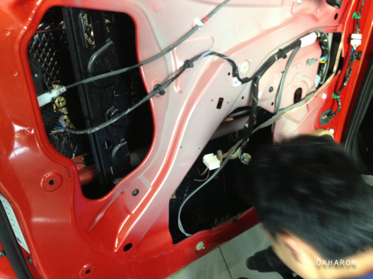

Okie đã có lộ vách trong , có thể triển khai LỚP 1 - STP AERO
- Quá trình dán hết sức cẩn thận phải dùng Bi lăn miết + cắt phải khéo từng miếng nhỏ , chớ ham miếng to , mà dán rồi bóc ra phí rồi cắt nham nhở

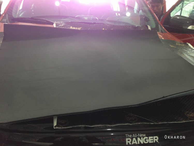

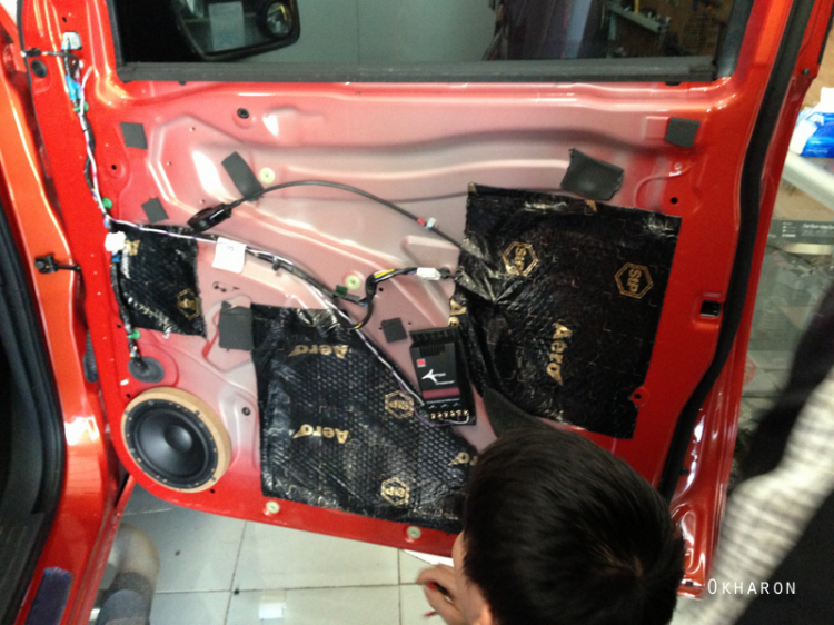

Sau khi lớp 1 được phủ kín diện tích mặt vách trong , đi Bi lăn cẩn thận 1 vòng nữa rồi ta tiến hành dán lớp 2 - Smart Flex 6 - tiêu âm

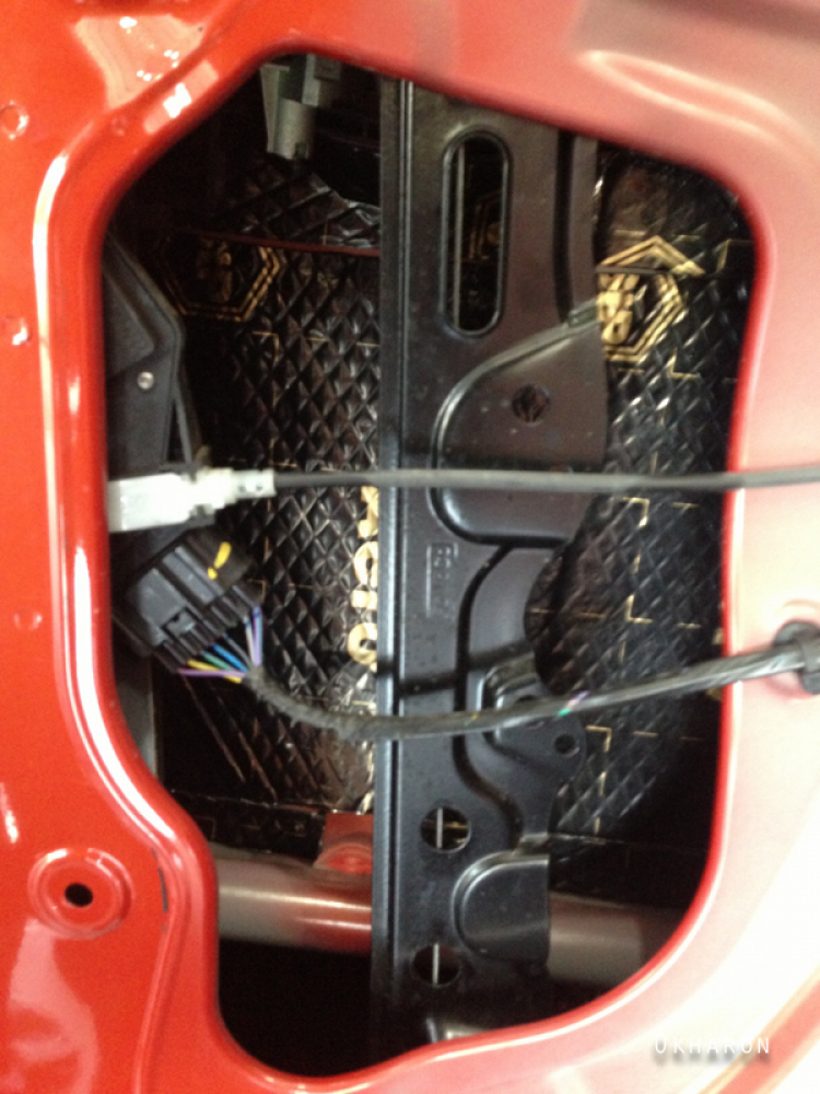

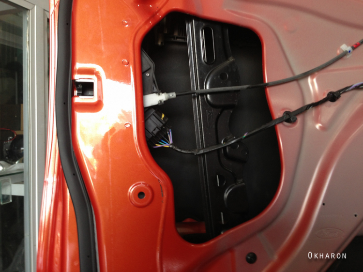

Sau khi lớp 2 hoàn thành ta tiến hành lớp 3 - STP AERO - dán các lỗ kỹ thuạt của xe
Nhiều cụ thích chỗ này phủ kín ... quá thừa thãi vì thực ra chả để làm gì , cái quan trọng hơn cả là lớp 1-2 và 4

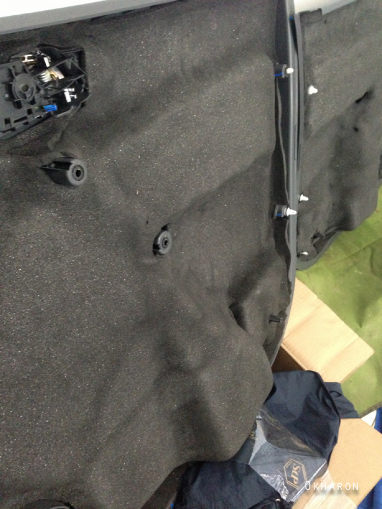

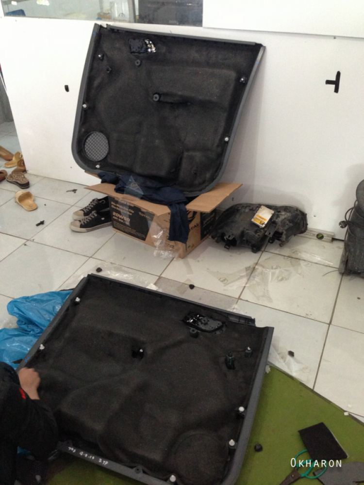

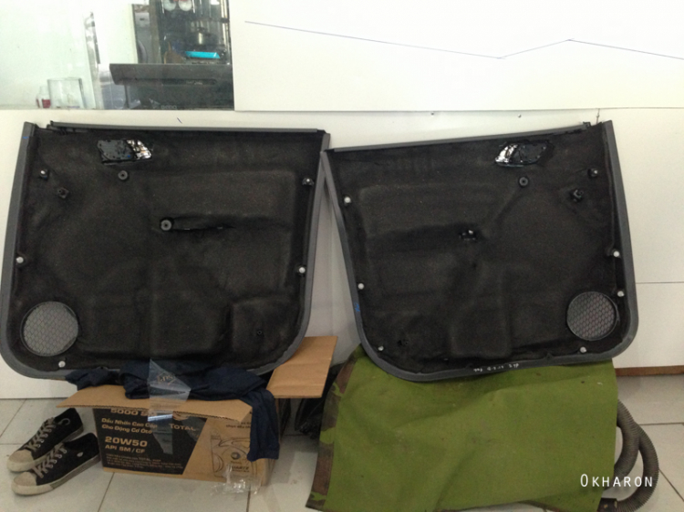

Thành quả ta đạt được là 2 tapi cửa với lớp mút âm rất nhẹ nhưng dày và hiệu quả thì ... NGHE THỬ MỚI BIẾT .... ;))

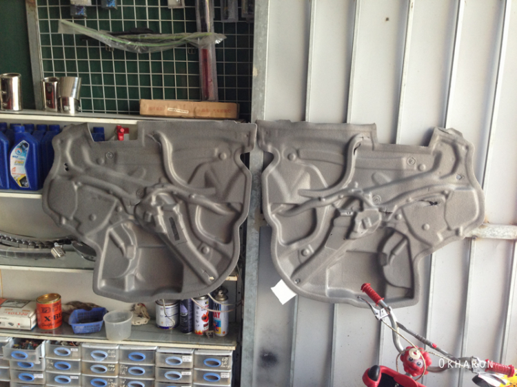

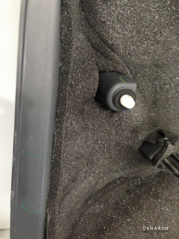

So sánh với lớp Original của xe được tháo ra làm rẻ lau nhà ;)
Sau khi quá trình hoàn tất lớp cách âm cũ của xe được cẩn thận đưa lại vào vị trí dữ vẻ đẹp tự nhiên vốn có ;)
