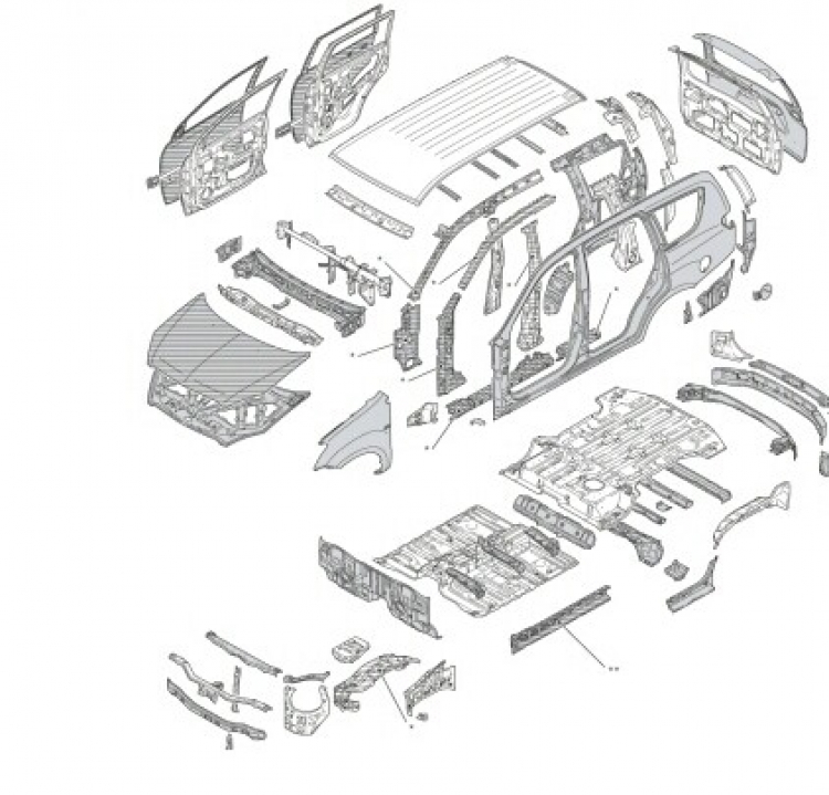

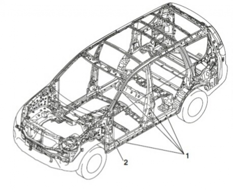

Nhân tiện, đây là hình giải thích vì sao Mit an toàn hơn và ít lật.
Mit dùng khung thiết kế RISE. đặc điểm là khung-vỏ chịu lực. Trong khi Ford, Toy dùng trục chịu lực (hình post sau)
RISE thì các thành phần chịu lực điều đưa hết ra ngoài.
Do thành phần chịu lưc, cứng...đưa ra ngoài, nó chịu lực tốt hơn trong các vụ va chạm.
Và do nặng ở vỏ, trọng tâm nó thấp hơn.
