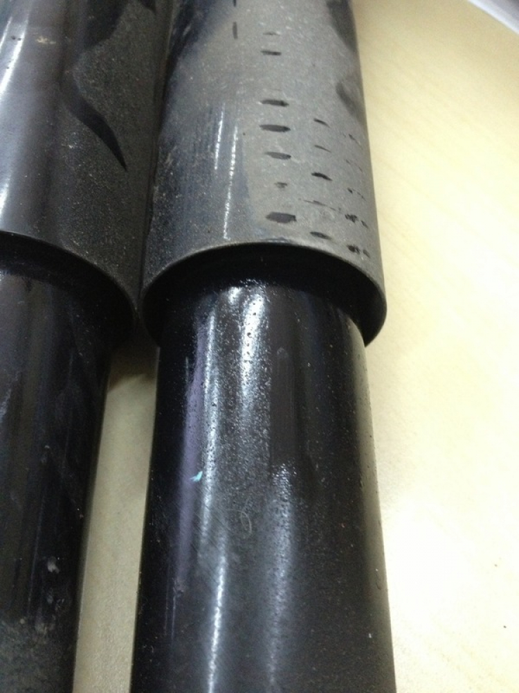

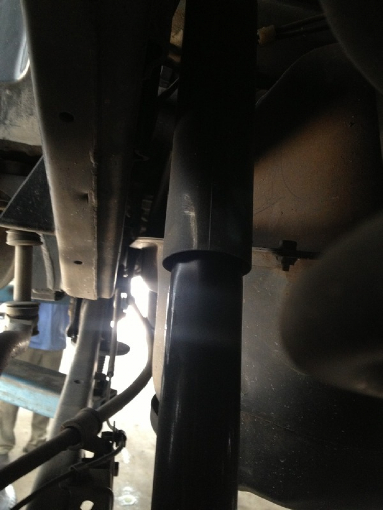

Thấm thoát đã 3 năm 2 tháng em về với đội của A, cùng anh chinh chiến được hơn ba mươi bảy ngàn cây số chỉ khoảng 22,5 lần chiều dài đất nước hình chữ S. Mặc dù chưa một lần vùi dập em ở Everest như bác Sea, chưa bắt em xiên Vịt lần nào như cha @monkey47847 hay @caheo. Mang tiếng "chiến binh" nhưng A chỉ toàn cho em đi "duyệt binh" đường trường là nhiều nhưng gần đây A lại thấy em "ngúng ngoảy" hơn xưa. Mỗi lần duyệt binh qua ổ gà, đường dằn xóc Mông em lại sàng xê thấy ớn.

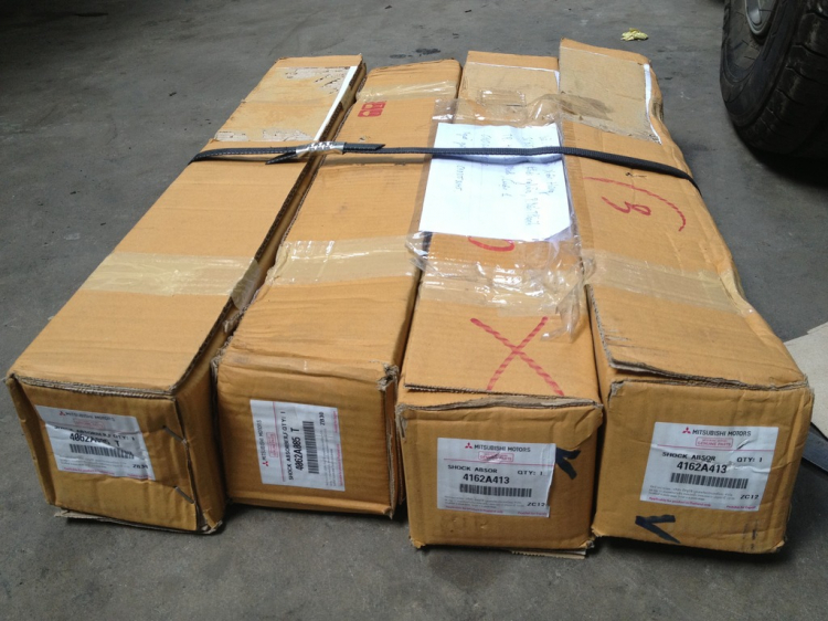

Ở hiền gặp lành. Bụt hiện ra bảo Con đừng buồn nữa mang cao hổ cốt này về dùng là hết ngay, ta mới mang từ Thái qua đấy. Mã hàng của PS mới nhất đấy.
Ta cho con đây, tí con CK lại cho ta nhé.

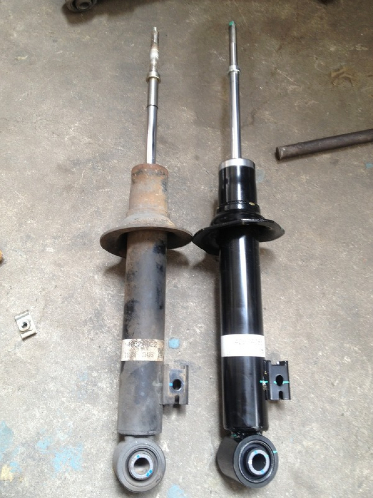

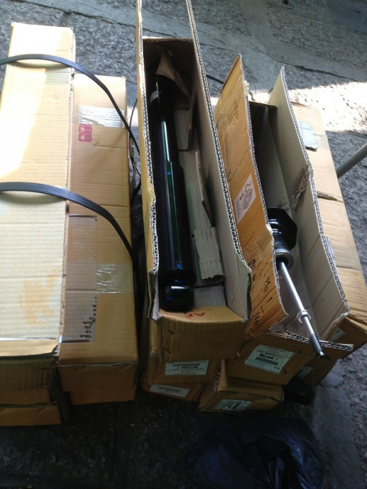

Tí tửng mang về kiếm tra, thì đúng là gân cốt của Em có vấn đề thật. Cùng 1 vị trí này A đã thay khớp mới cho em ở BS chuyên khoa ở mốc 20.000 và 25.000 mà nay em vẫn bị "chảy nước" thì chắc thuốc nội bó tay hay quá đát rồi. Phải dùng thuốc nhập thôi.
Thay luôn trước sau cho đồng bộ

Bác nào đi PS mà thấy xe mình tư nhiên tròng trành hơn thì nên kiểm tra lại căp phuộc sau, qua gờ giảm tốc nghe rầm rầm thì nên kiểm tra lại 2 phuộc trước. Qua so sánh cái mới và cái cũ thì cái mới như Ngọc Trinh phơi phới, cái cũ như bà già hết hơi vậy đó.
