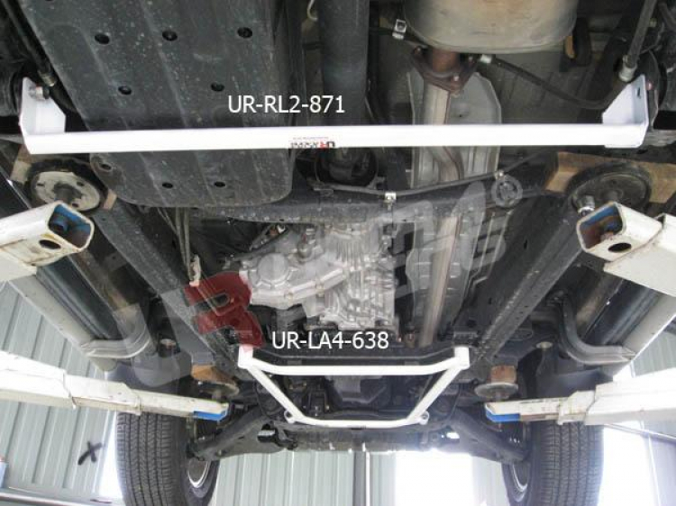

Còn thêm được cái này nữa thì hay:
Em sẽ tự làm mấy cái thanh dằng này D.I.Y cho PS 4WD MT nhà em đóa. Em tin rằng bác sẽ làm rạng danh PS huyền toại cho mà coi.
Hic hội cây Mít thơm lây!
Mấy thanh cân bằng hay thanh gia cố khung trông vậy mà ko dễ ăn đâu bác . Nó quan trọng ở mối hàn gia cố và chất liệu kim loại. Cho nên bác nhớ nghiên cứu kỹ.
Dạ đúng rồi đó bác, em dân cơ khí mà (em mà làm thì welding procedure, certificate of material.. chiện nhỏ) , vả lại em thích DIY cho vui. Chúc bác thành công với con PS nhé
