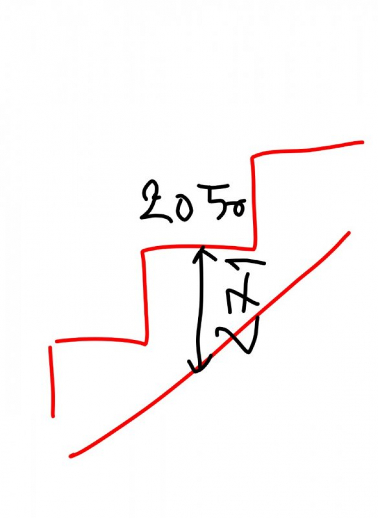

1. Wc trệt sao mở cửa đụng bản thang nnx? Cao độ 3600, trệt —-L1 là 21 bậc, vậy mỗi bậc là 171cm...vị trí cửa mở ngay bậc 12, hơn 2m, chưa kể sàn ưc - 100 nữa
2. Bồn cầu L1 ngay vị trí bậc 5-6 ở trệt chứ đâu phải bậc 10? Xem kỹ thì có cái hộp gen cạnh bếp, khả năng kts tk cho anh innova ko cho ống lòn đà ngay hộp gen cầu thang(sợ đụng đầu khi đi lên) nên cho ống ôm co và song song đà qua gen phía bếp mới lòn qua...Đó là lý do ở trệt có cái gen ngay bếp mà L1 ko có
3. Ok
2050 là bên trên. Còn dưới trừ đi 271 cao độ bậc và bản thang
Ống vệ sinh ai dám cho lòn đà? Sao ko dời cột đi là xong.
