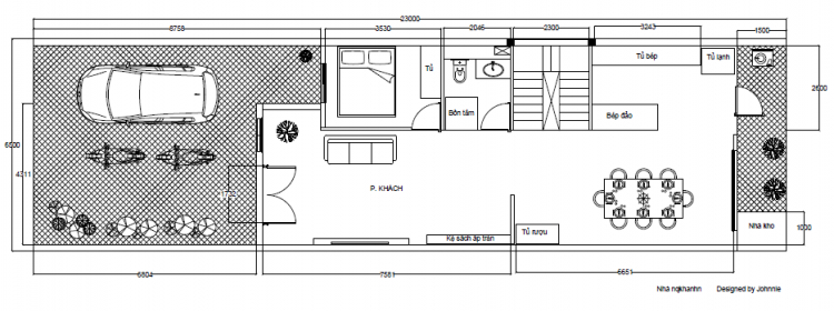

nqkhanhn nói với @Johnnie371 là ngoinhaxanh tuổi nào mà đú đề bài sau
Em có đề bài: binh giúp em mặt bằng trệt, có garage để xe oto+2 xe máy, phòng khách, bếp, phòng ngủ ông bà, cầu thang lên lầu, ăn, wc, ko đặt wc dứoi cầu thang.
nhà dài 6.5x16.5m. Đất đã trừ sân trước sau nên mấy anh binh hết luôn dùm.
Ai binh đẹp 1 bữa dê. Kèo vậy được hôn mấy anh?
Quên, nhà hướng đông nam, bếp hướng tây nam nghen.
Thêm sân trước 5m, sân sau 1.5m

Chia sẻ kinh nghiệm thiết kế trang trí nhà cửa
Diễn giải
- kết hợp sân làm chỗ để xe, có mái che plastic trong không sợ nắng mưa. Không ít kts sẽ chia đôi làm gara một nửa kế bên phòng khách, hoặc tệ hơn cho xe vào nhà (bẩn, khói). Để xe ngoài sân có mái che ổn, mái che loại trong thẩm mỹ, có thể để hai ô tô khi cần (bố mẹ một xe, con cái một xe hoặc vợ chồng mỗi người một xe). Nếu khu không an toàn thì làm cửa cuốn ngay từ ngoài cổng hoặc cửa sắt loại kín đáo và cao.
- phòng ngủ thông thoáng, có cửa sổ nhìn ra. 60% kts sẽ nhét phòng ngủ sau phòng khách và bí bít bùng. Phòng ngủ cũng để thụt vô chút để thẩm mỹ, góc ngoài sân có thể để ghế xích đu. Hoặc chỗ đó ngoài sân có thể làm vườn nhỏ cho ông bà trồng rau
- do phòng cho người già nên nhà vệ sinh ngay kế ngay bên, tối đêm người già hay dậy đi tiểu, tiện lợi
- phòng khách có cửa sổ nhìn ra
- nhà vệ sinh rồi tới cầu thang, tách biệt khu bếp và ăn. Khách tới chơi dùng nhà vệ sinh cũng tiện. 30% kts sẽ nhét nhà vệ sinh tuốt sau góc nhà.
- vách ngăn phòng khách và khu bàn ăn không phải tường mà là gỗ cnc cắt hoa văn. Hoặc kê kệ ngăn trang trí nhìn xuyên cũng được
- chỗ trước cửa phòng để trống làm chỗ trẻ con chơi
- cầu thang để lỗ thông tầng ở giữa thoáng từ trên xuống dưới, dù đã có thông tầng sân ở sau nhưng ngoài trời nên thông tầng cầu thang vẫn nên có
- nhà cửa thông thoáng thẳng từ cửa trước ra sân sau, mở cửa sẽ rất mát
- vách sau nhà có cửa lùa hoặc làm kính, ngồi bàn ăn có thể nhìn ra sân sau, cây xanh mát, và nhìn được sân trước,
- tủ bếp rộng 3,2m trên dưới dư chỗ để đồ. Có bếp đảo nấu sẽ sướng ngoài việc nhìn sang trọng. Tủ lạnh side by side.
- có nhà kho để đồ
- có giá sách áp trần, tủ rượu
Đây là layout, về decor ốp gỗ một số chỗ, đồ style hiện đại, treo tranh, phối màu và đèn hắt là lung linh ngay.

Nhìn có vẻ OK nhưng phòng ngủ bé xíu à. Đảo vị trí toilet ra phía sau nhét tủ âm dưới chân cầu thang sẽ rộng hơn.
Phòng ngủ hiện đại ít nhất 15m2. Nhà nhỏ thì 3x5 trở lên. K khó chịu lắm

Nếu mà được anh nên cho thêm cái cửa toilet từ phòng ông bà vào wc luôn, già cả cần wc thường xuyên buổi tối nên phải đi vòng mở cửa lòng vòng bất tiện
Có lần e thấy nhà kia tới 3 cửa cho 1 wc
