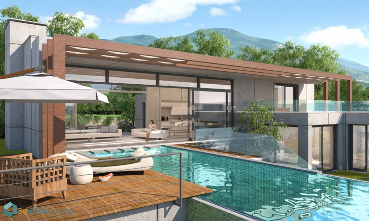

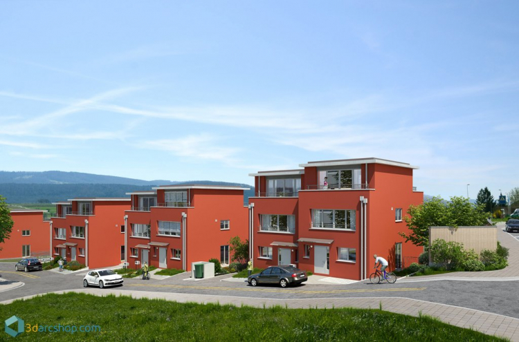

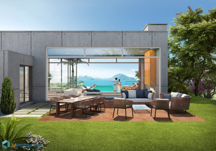

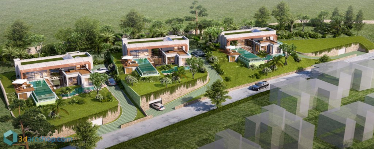

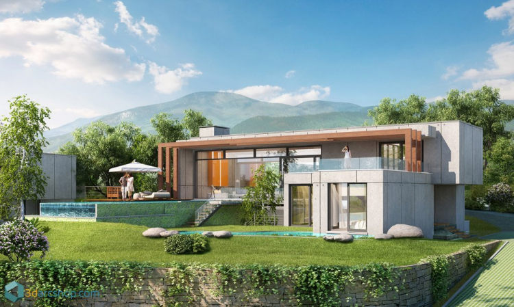

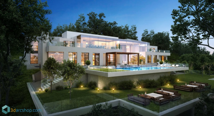

Tôi dạo này dành thời gian rãnh tập tành nghiên cứu 3D và kiến trúc. Mới tải bộ 3D dưới đây về tham khảo:
