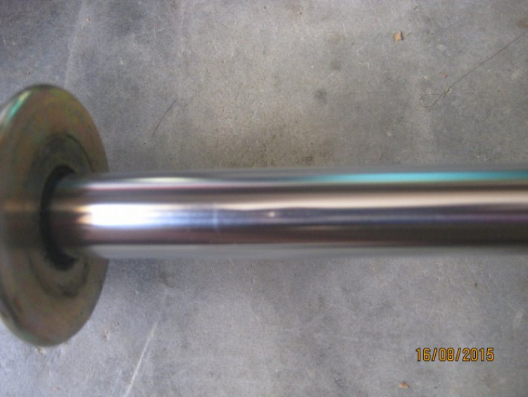

Dọn kho thấy dư ra bộ này, bác nào cần em gửi cho bác bằng dịch vụ Kerry theo dạng người nhận trả tiền
Hàng đã sài rồi, lắp vào được 3 tháng sau đó tháo ra lại
Ty phuộc còn mới cóng
Lý do tháo ra là em nó dùng không được ngon bằng cái cũ, nhưng vẫn OK đấy thôi.

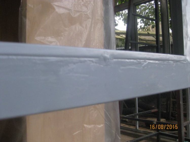

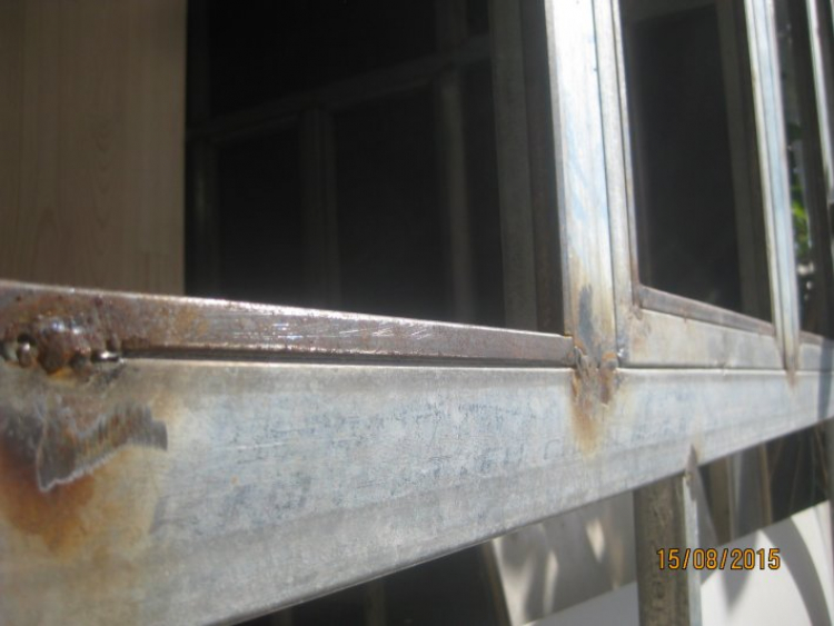

Em có 1 chút tìm tòi và làm thử về sơn hoàn thiện cửa sắt, nay chia sẻ cùng các bác, nếu bác nào làm thì có thể thêm 1 chút chi phí mà chắc là tốt
Thường thợ sắt sau khi hàn các hộp 1 cm để cho kính vào là cho sơn luôn, nhưng như thế nước mưa sẽ chảy luồng vào trong và sẽ làm gỉ bên trong, sau 1 thời gian sẽ chảy nước vàng làm hư sơn.

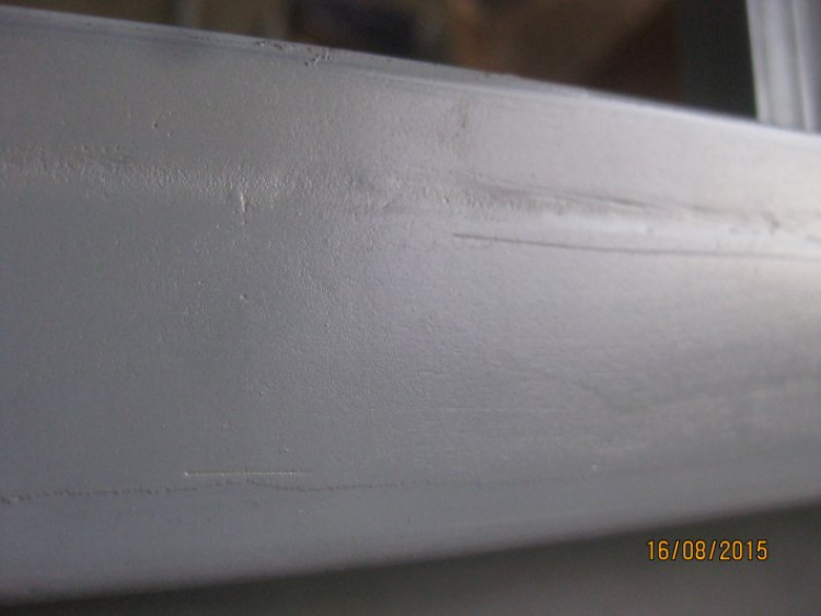

Muốn khắc phục tình trạng này, em nghĩ ra cách lấy mastic trét vào điểm tiếp nối giữa 2 thanh sắt, hộp này dùng để sơn tút và 2 năm nay nó vẫn còn đầy ắp
Rất tiếc là Mastic này đã quá cũ nên nó khô cứng không còn dẻo như mới, thôi thì tiếc của giời cố gắng trét vào luôn. Kỹ thì trét - xả rồi trét - xả làm y như xe hơi. Nhưng dù sao đây là nhà kho miễn là kín là được

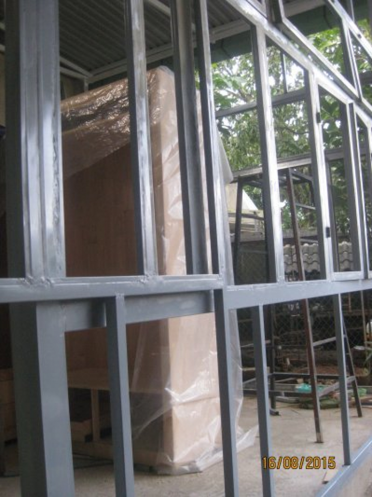

Trông cũng hoành tráng
Nhà xưởng này xong mới làm được cái này cái nọ
Trông cũng được, hy vọng là nước không chảy vào là được

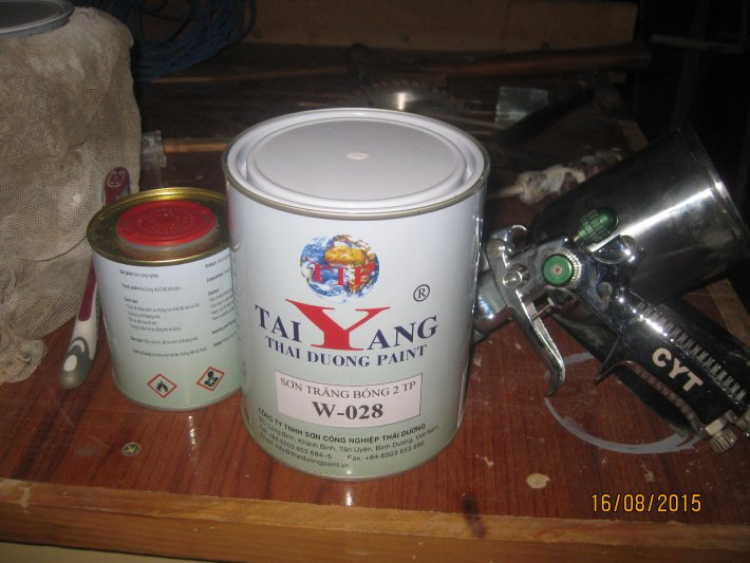

Và đây là loại sơn màu đặc biệt để sơn lên sắt mạ kẽm. Tìm khắp Đà Lạt chỉ có đúng 1 chỗ bán đúng 1 loại này - Loại sơn này sơn rất đẹp. Sắt mạ kẽm sơn thường không bao giờ dính được.
