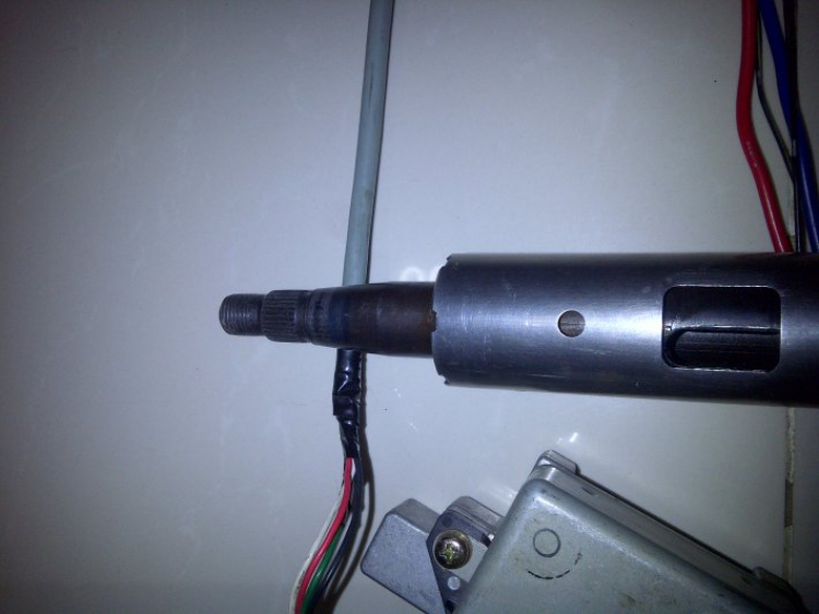

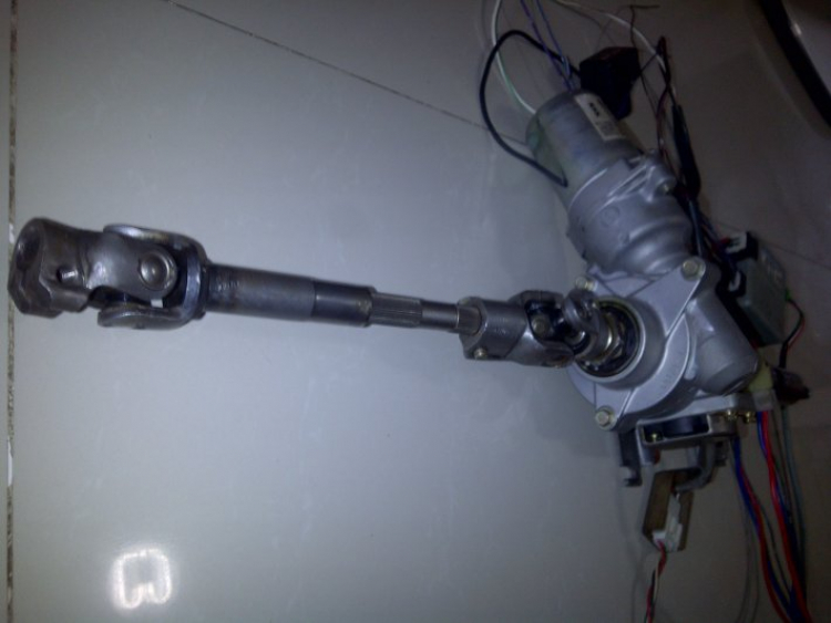

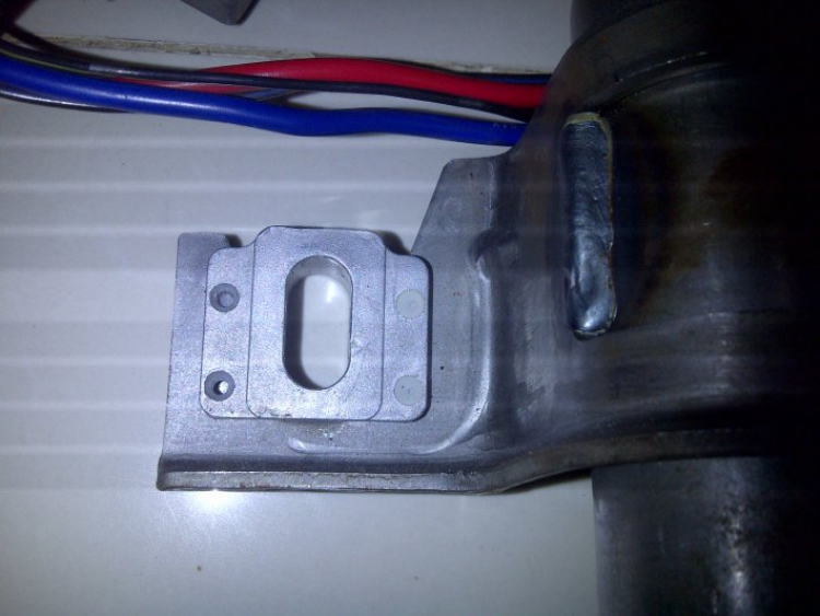

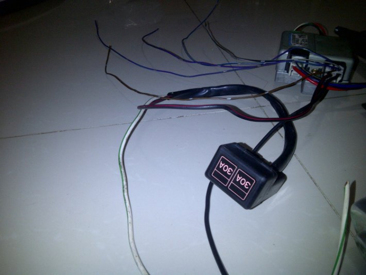

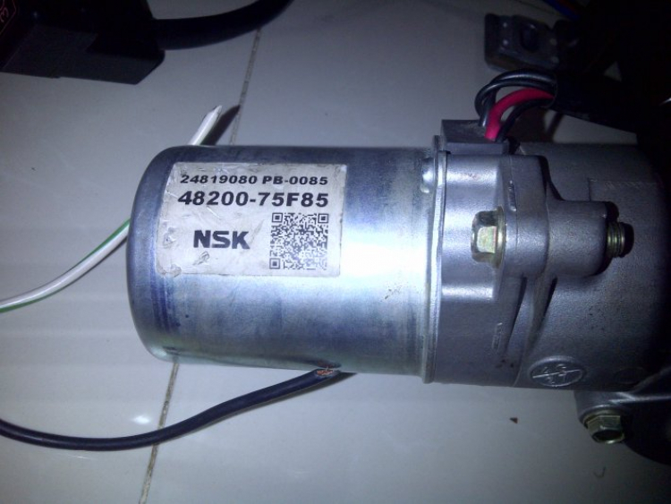

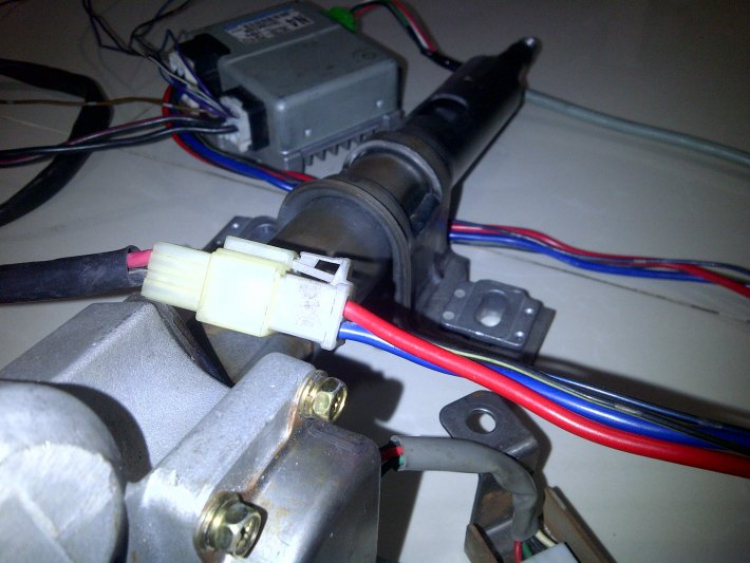

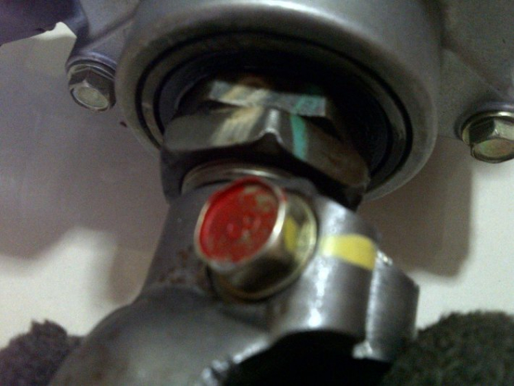

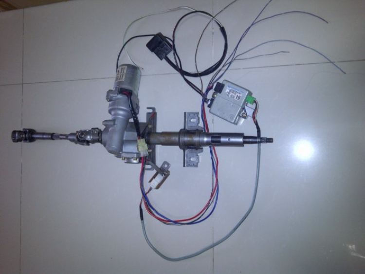

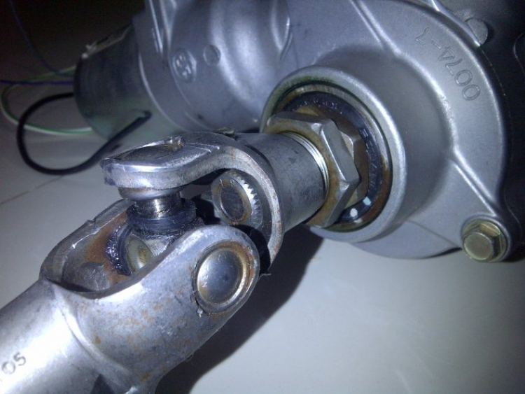

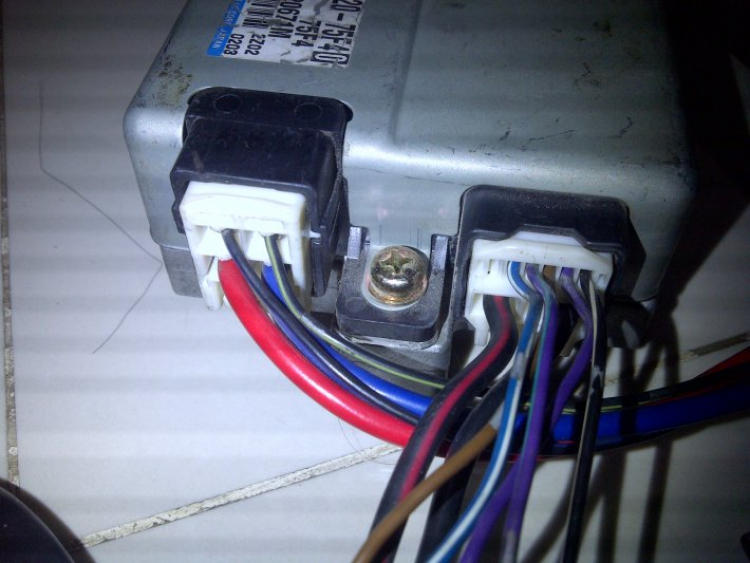

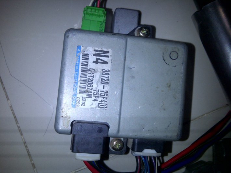

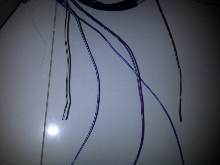

Trên tay bộ trợ lực tháo từ xe Suzuki wagon nội địa
Bác Huy giúp em các đầu dây có giống bộ bác đang xài không nhé! Cảm ơn bác.
Nếu như giống thì hoàn toàn có thể dùng ECU N4 này thay thế cho một số xe bị chết ECU.

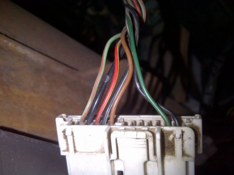

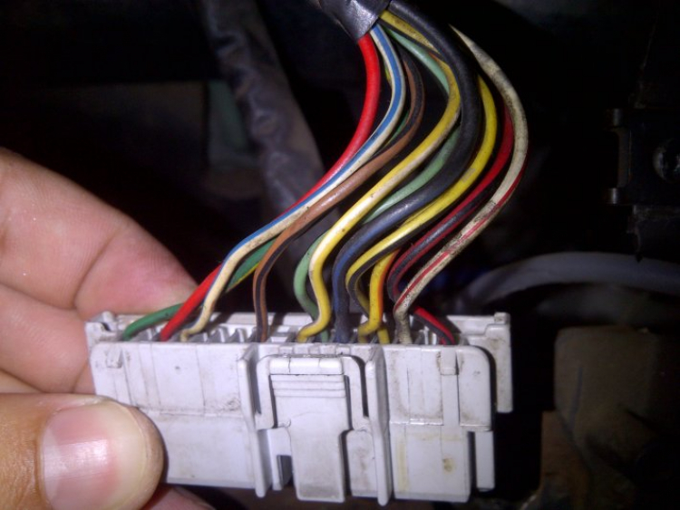

Hình này là jack nối đồng hồ taplo bên trái
Chia sẻ kinh nghiệm tự bảo dưỡng SuZuKi WaGon
Bên phải

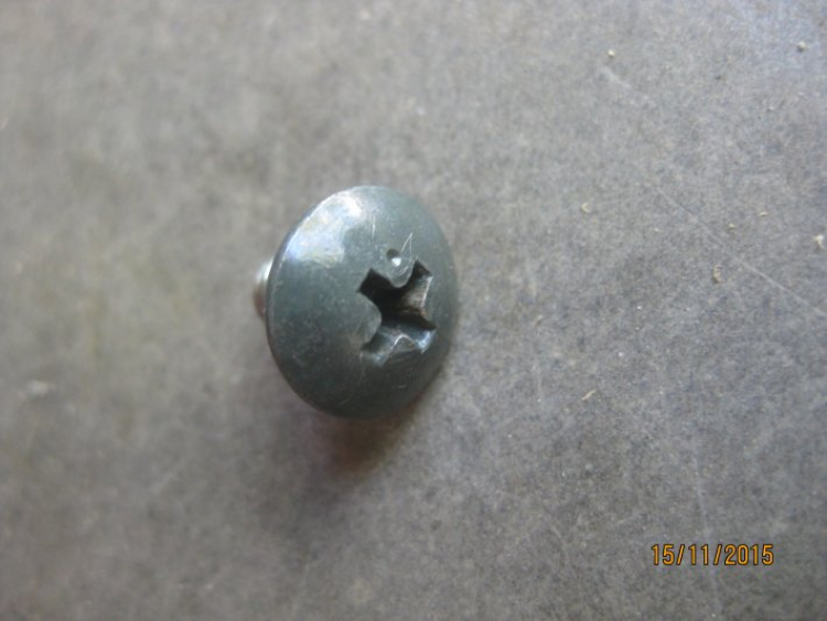

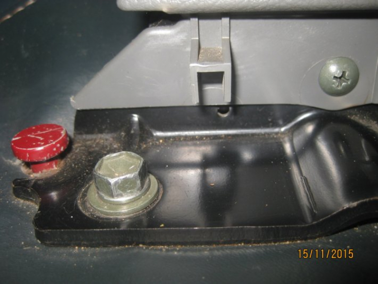

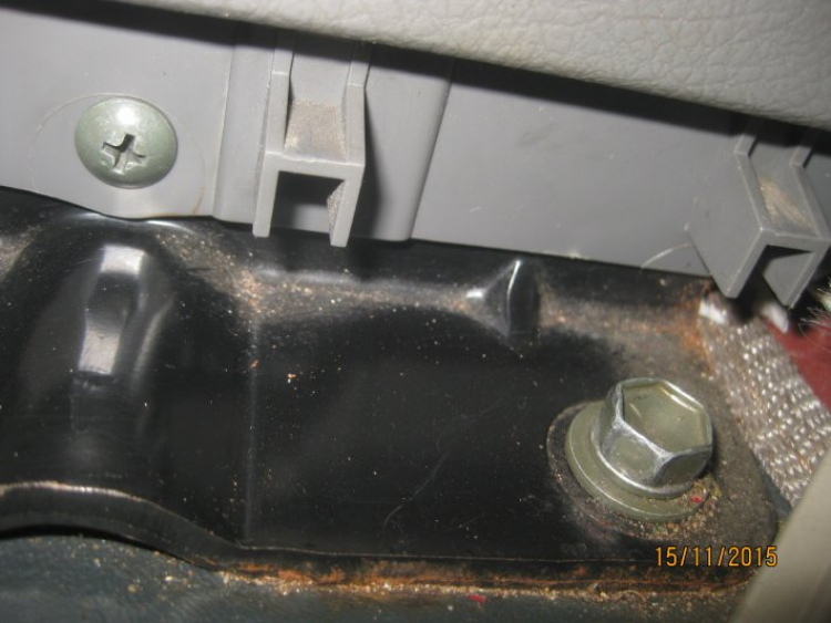

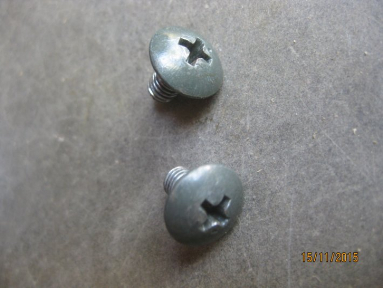

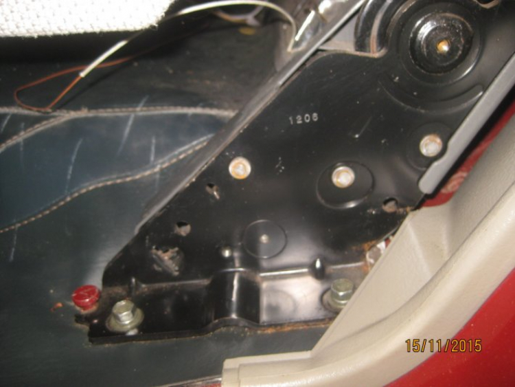

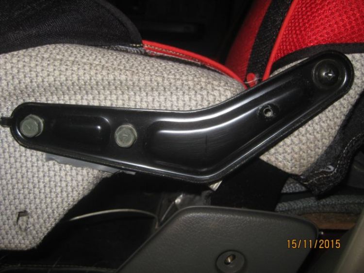

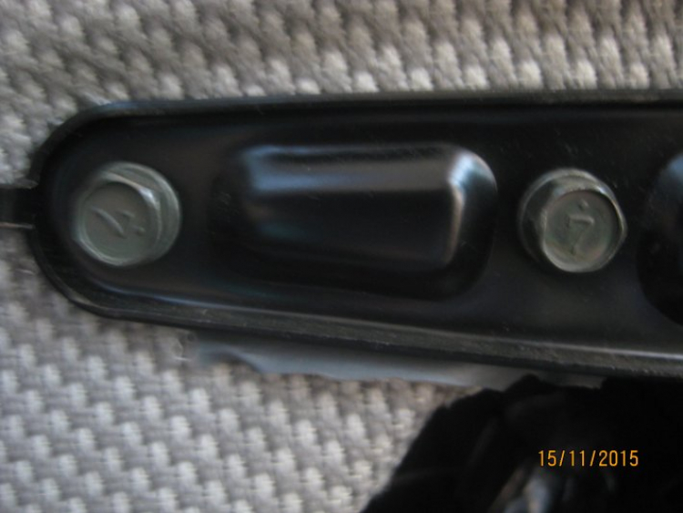

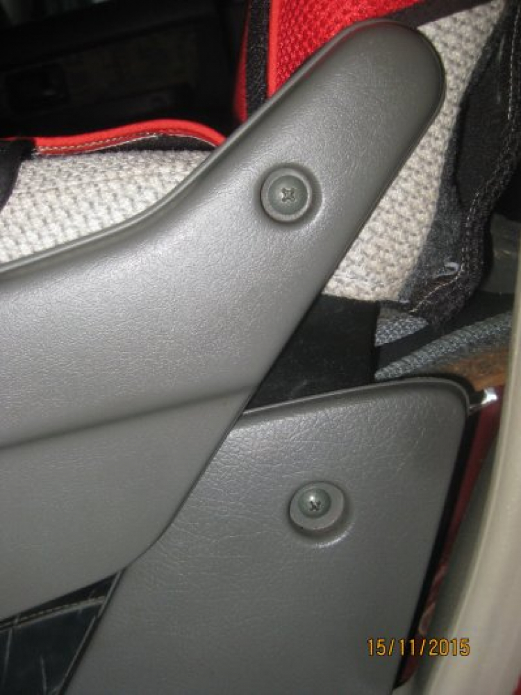

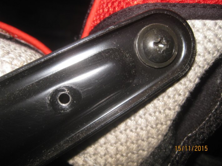

cảm nhận của em khi lần đầu Diy là ốc vít xe kém quá. Khi em tháo ghế phần tựa và nệm ngồi con vít 4 cạnh xoáy là toét cạnh. Bulông 14 dùng clê xoáy cũng tròn luôn. Bulông 12 bắt chân ghế trờn cả ren. Sao xe tốt mà phụ kiện lởm nhỉ. E nghĩ là ốc nguyên bản vì đều giống nhau
Nay em mới trả lời câu hỏi này của bác.
Tháo luôn chiếc xe em làm ví dụ mẫu cho bác luôn.
Phải chú thích thêm 1 điều này: Chắc chưa có chiếc xe nào tháo ra lắp lại nhiều lần như chiếc xe của em và công nhận 1 điều là đầu ốc rất tốt nha bác
Mấy con ốc của bác chỉ là nằm ở khu vực này
Đây bác
Con 8 ly đầu mở 12 thì nó đây bác
Con gai nhuyễn thì nó đây
Đây nữa bác
Thật chứ bác mở bị hư đầu ốc chắc là bộ đồ nghề của bác chưa được tốt
Bác nên kiểm tra mà nếu mấy chỗ này đã có ốc rồi thì xem chừng chủ trước lắp dư và bây giờ bác đã hợp lý em nó, dư ra vài con ốc là điều đươgn nhiên
