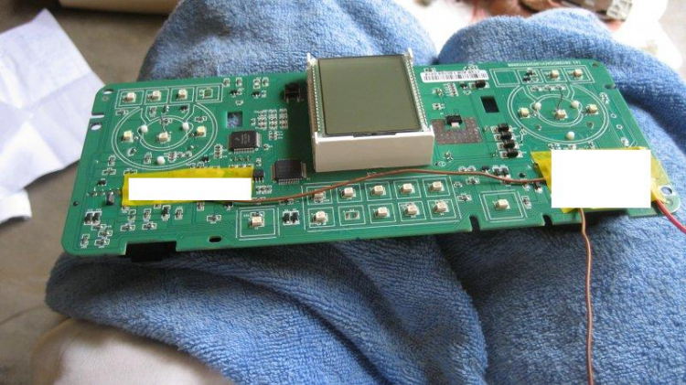

Quả là thật cảm thấy hạnh phúc khi khám phá và hiểu được toàn bộ mạch khi không hề có sơ đồ của mạch đồng hồ mới. Qua tìm hiểu thì thất cả tín hiệu cảm biến trên xe SWG Việt Nam lại tương thích toàn bộ thông số trên đồng hồ, nó chỉ khác ở chỗ đồng hồ mới có túi khí, ABS, seat bell, cảm biến nhiệt độ nước làm mát tăng cao,... có nhiều lắm nên làm cho một số đèn không tương thích khi ta cắm jack của xe vào.
Chia sẻ kinh nghiệm tự bảo dưỡng SuZuKi WaGon
Công việc của em chỉ là đảo cọc, đảo chân, cấp nguồn cho mạch IC thêm một số linh kiện để em nó hiển thị đúng theo yêu cầu. Hoàn toàn không can thiệp vào mạch của em nó. trên mạch có đến 26 con Led để hiển thị các chức năng của xe

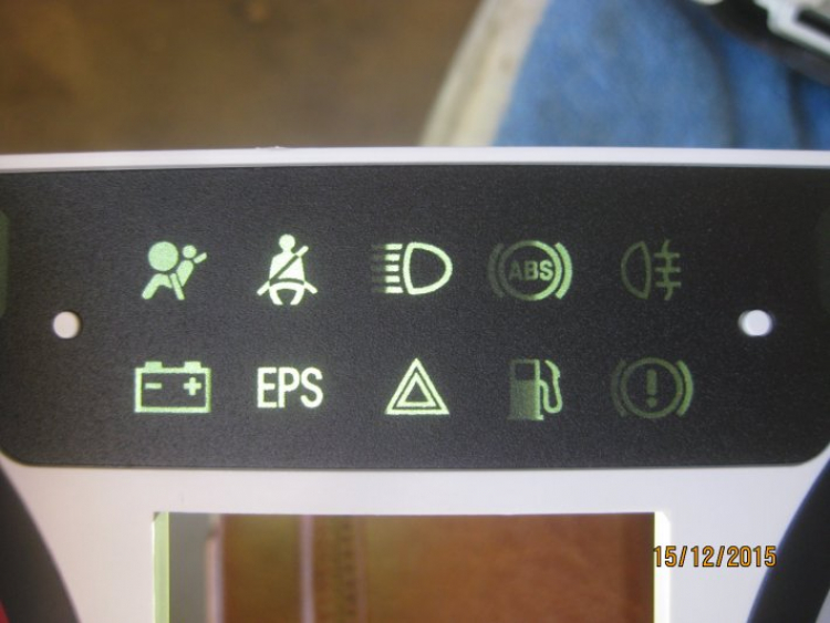

Đèn cảnh báo nhiều lắm
Từ đèn cảnh báo này sẽ có nhiều thí nghiệm và độ thêm option mới cho xe:
1. Đèn báo seat bell: hạng mục này độ thêm
2. Đèn sương mù trước: Sẽ lấy tín hiệu đèn gầm đưa lên đây, khí tắt đèn tắt và khi đèn gầm sáng thì đèn này trên taplo sáng
3. Đèn EPS đã độ xong
4. Đèn báo phải đến cây xăng: Sẽ làm thí nghiệm khi bình xăng này cạn :)
5. Đèn báo phanh tay hoạt động bình thường

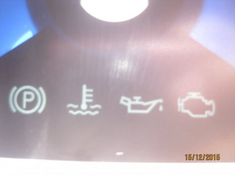

Đèn thứ hai là cảnh báo nhiệt độ nước làm mát lên cao: Sẽ làm thí nghiệm bằng cách rút jack quat làm mát két nước cho nhiệt độ lên cao để xem đèn này có báo hay không?
Đèn thứ ba trái sang là đèn áp suất dầu ở mức thấp: Hoạt động bình thường

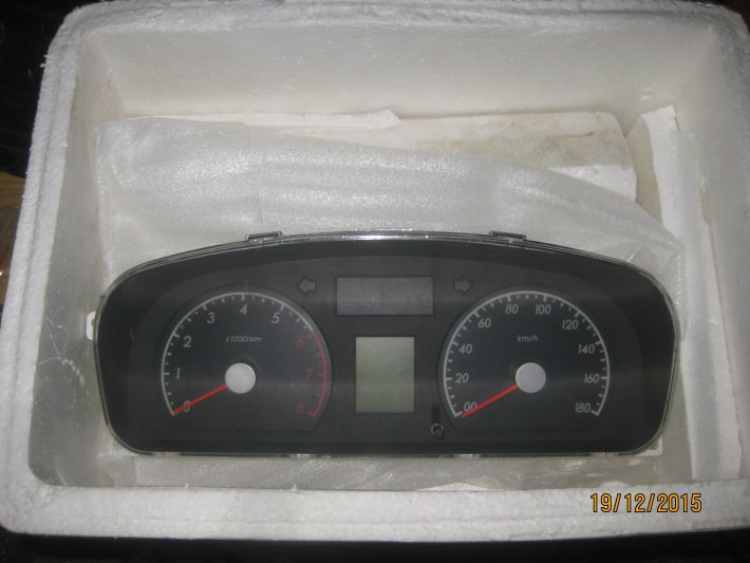

Đồng hồ mới có thể điều chỉnh độ sáng tối phù hợp với sở thich từng người
Cảm ứng tốc độ máy rất nhạy, kim quay mịn màng rất bắt mắt
Và đây một em mới tinh đang chờ bác nào sở hữu em nó
Bộ này thể hiện đầy đủ chức năng cũ của SWG, có thêm đồng hồ giờ, đồng hồ tua máy, đèn EPS,... tuy nhiên để thể hiện hết các tính năng thì chỉ có cách đến Đà Lạt em sẽ tăng thêm option tùy thích của các bác

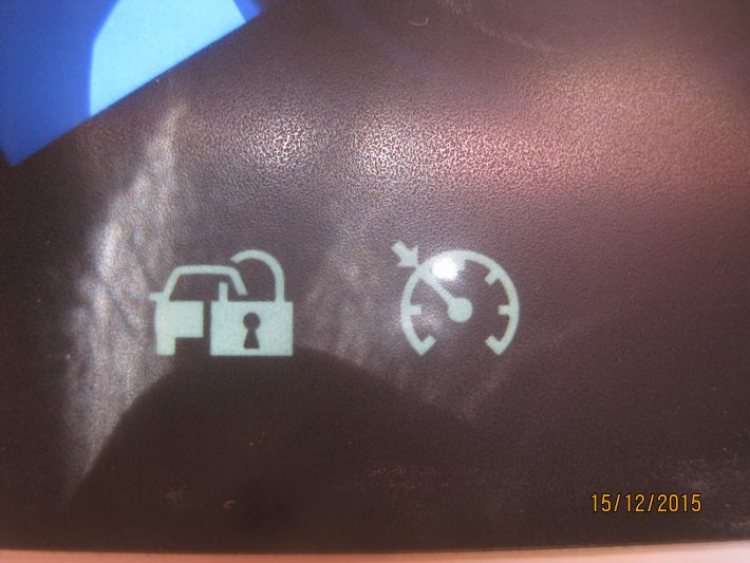

Xe đã có auto lock 5 cánh cửa do bác @4runner thiết kế, bây giờ nhìn cái đèn thứ nhất bên trái sang thế là có ý tưởng:
Mở công tắc đèn này sáng và khi xe lăn bánh 5 cánh cửa tự động đóng thì đèn này tắt kakakaka.
Khi có ai mở khóa cửa thì đèn này sáng.
Kết hợp với cụm này thì có quá dư thừa không nhỉ
Nhưng đèn trên báo là mở khóa cửa, đèn này báo cánh cửa nào mở, khác nhau nhé
Cũng ráng theo luôn cho nó xịn :)

Đèn bên phải là đèn gì????
Em định cho nó là cái đèn 50km/h. Quá 50km/h đèn báo bip bip và chớp chớp giống như Cub 81 kim vàng giọt lệ :)
Xin hỏi các bác có được không?
