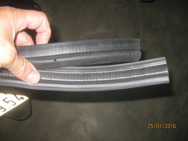

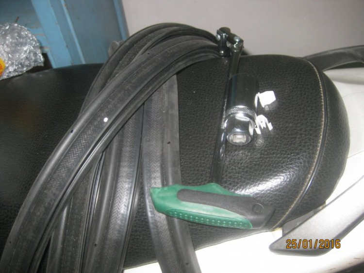

Ron cửa nó gắn vào khung sườn chẳng biết gọi là gì
Ron cửa sau
Dụng cụ mở Bougie chuyên dùng, nhỏ gọn nhưng hiệu quả
Cách mở ở đây, đã mở Bougie nhiều lần nhưng bằng dụng cụ khác, đây là lần đầu tiên dùng món này để mở nên còn luộm thuộm

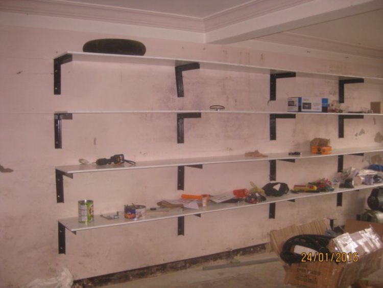

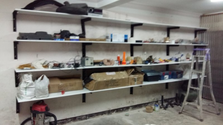

Đã hoàn thành nơi để một số đồ dự phòng cho SWG
Đầu tiên là từ miếng ván ép được sẻ ra với kích thước 0.4 x 4,2 m

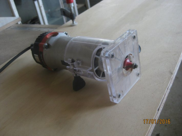

Được phay cạnh bằng máy Router nhỏ
Sau đó được sơn lót và phủ lên 1 lớp sơn trắng

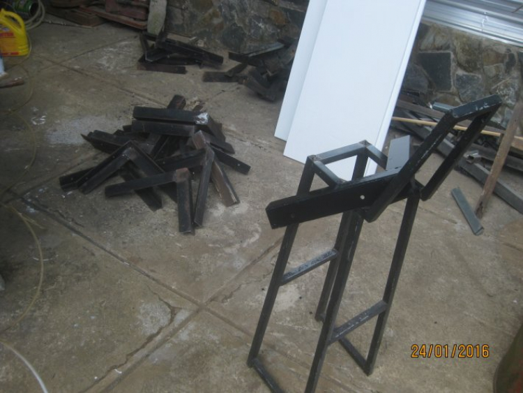

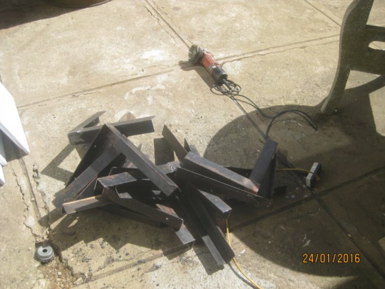

Đây là 1 đống sắt V 5 phế liệu được tận dụng làm những cây Ê ke

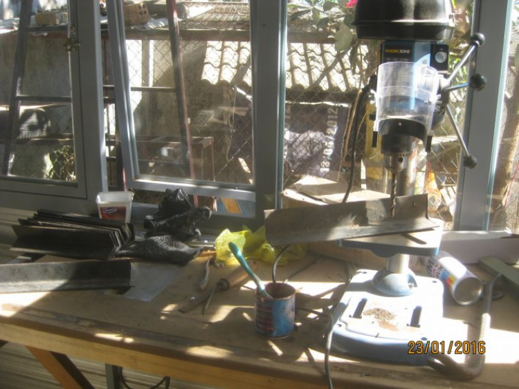

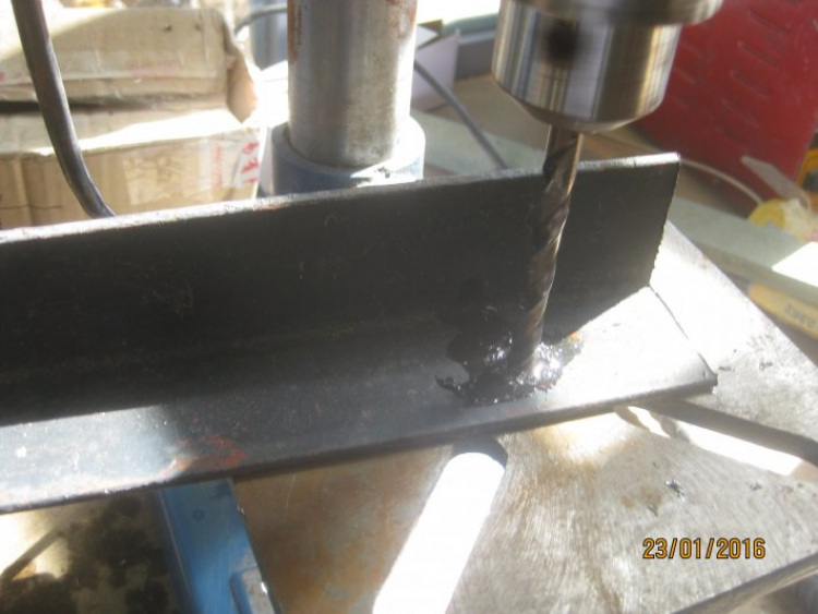

Được khoan lỗ

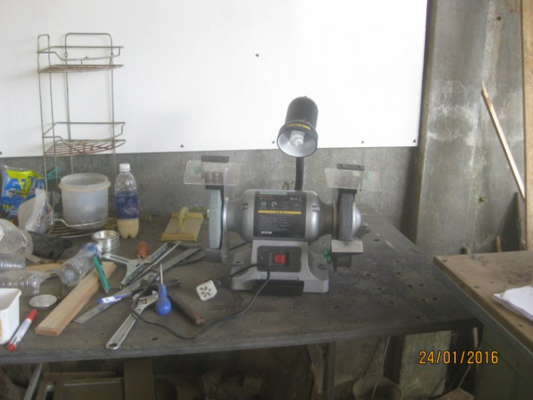

Sau đó làm đẹp bằng máy chuyên dùng
Làm sạch
Sơn cho đẹp
Chuẩn bị gắn nó trên tường hầm để xe bằng đá chẻ
Ai đã từng khoan tường mà gặp đá chẻ thì chắc cũng biết rồi, nó cứng vô cùng, máy khoan tường bê tông bình thường thì không thể nào khoan được, ở đây thì chỉ cần 30 giây là hoàn thành 1 lỗ khoan để đặt 1 con tắc kê sắt 10 li
Hoàn thành
Và đây là sức mạnh của khoan Piston 1500W OZITO dùng để khoan tường xuyên qua đá chẻ một cách nhẹ nhàng.
(Do tự làm 1 mình nên không còn góc quay nào khác, hình ảnh có quay lưng hơi phản cảm các bác tha thứ cho)
So sánh khoan bê tông Atlas Copco 450W với khoan Piston Ozito 1500W trên tường bằng đá chẻ
Bác nào cần khoan tường xuyên Bê tông cứng thì em cho mượn máy nhá
Được khoan lỗ
Làm sạch
Sơn cho đẹp

Hoàn thành
View attachment 414671 View attachment 414672
Được khoan lỗ
View attachment 414674 View attachment 414675 View attachment 414676
Làm sạch
Sơn cho đẹp

Hoàn thành
