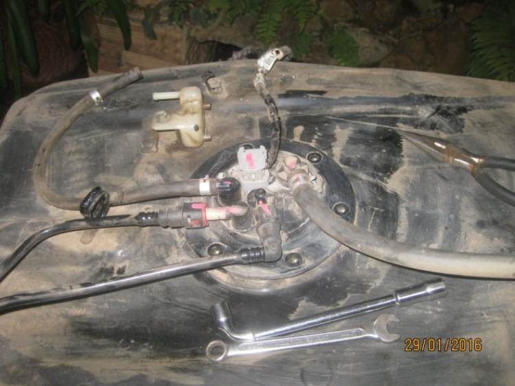

2. Tiến hành

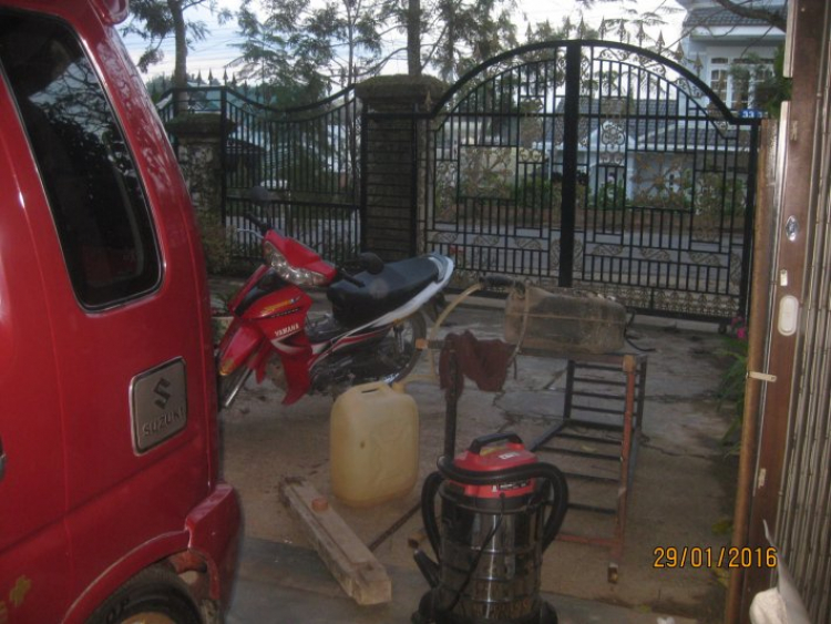

Rút xăng:

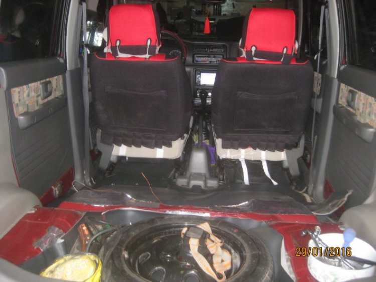

Chia sẻ kinh nghiệm tự bảo dưỡng SuZuKi WaGon

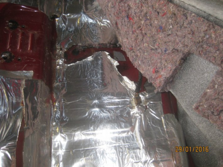

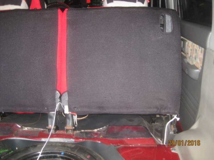

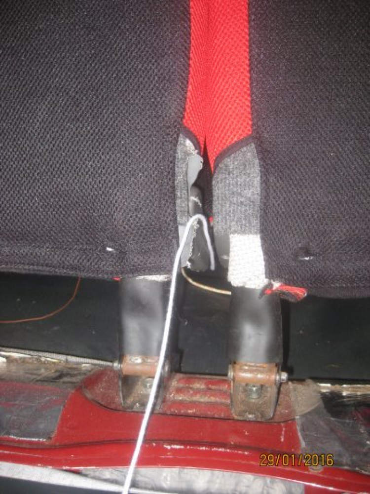

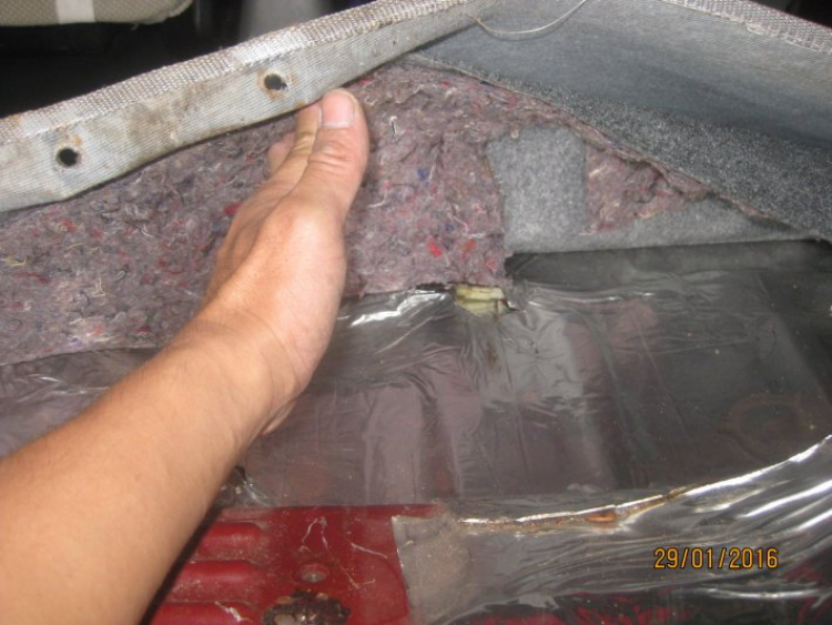

Tháo hàng ghế sau

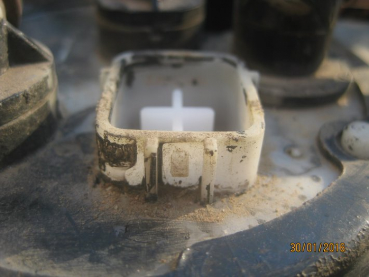

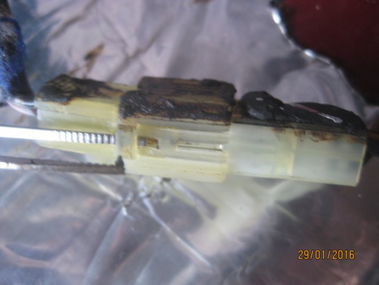

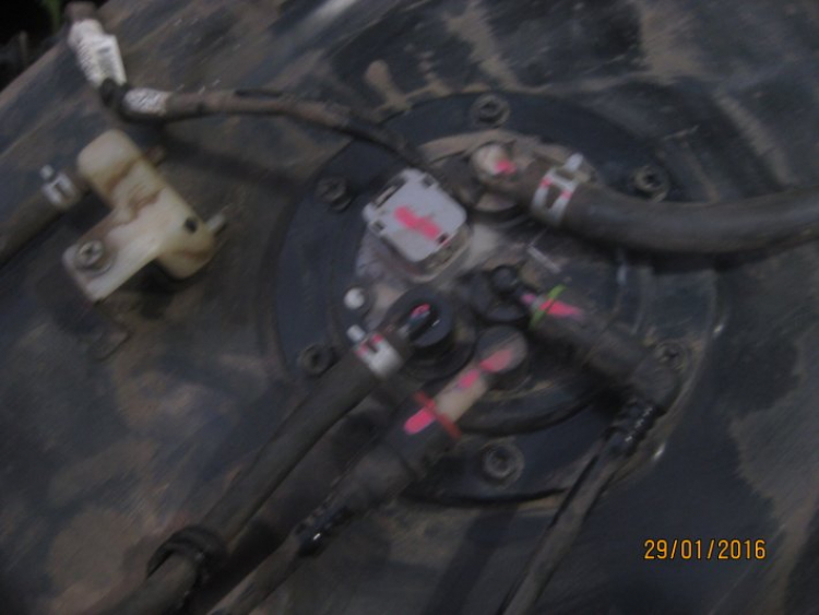

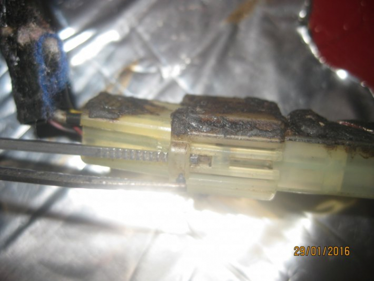

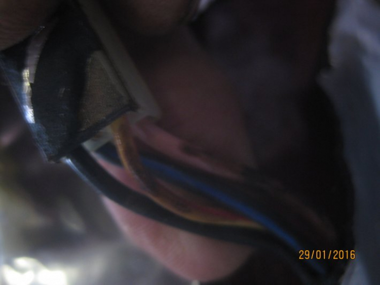

Dưới ghế sau là cái jack điện có 4 dây của bơm xăng. Tháo jack này mới đưa cái thùng xăng xuống được.
Trường hợp không tháo ghế cũng được nhưng để hạ thùng xăng xuống thì cắt 4 sợi dây điện này sau đó nối lại :)

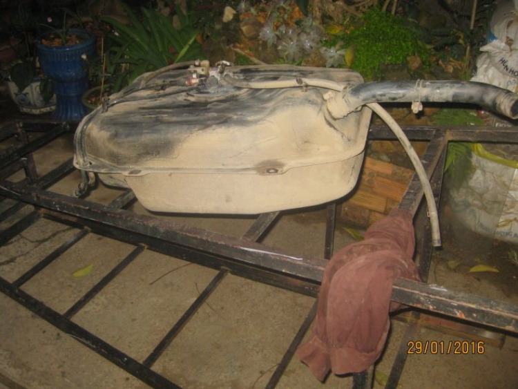

Em sẽ cập nhật hướng dẫn riêng mục tháo thùng xăng bằng chuỗi bài này

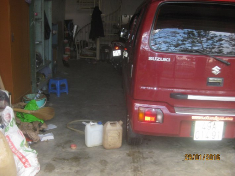

Xăng rút ra cho ra ngoài sân, không nên để trong nhà chất này

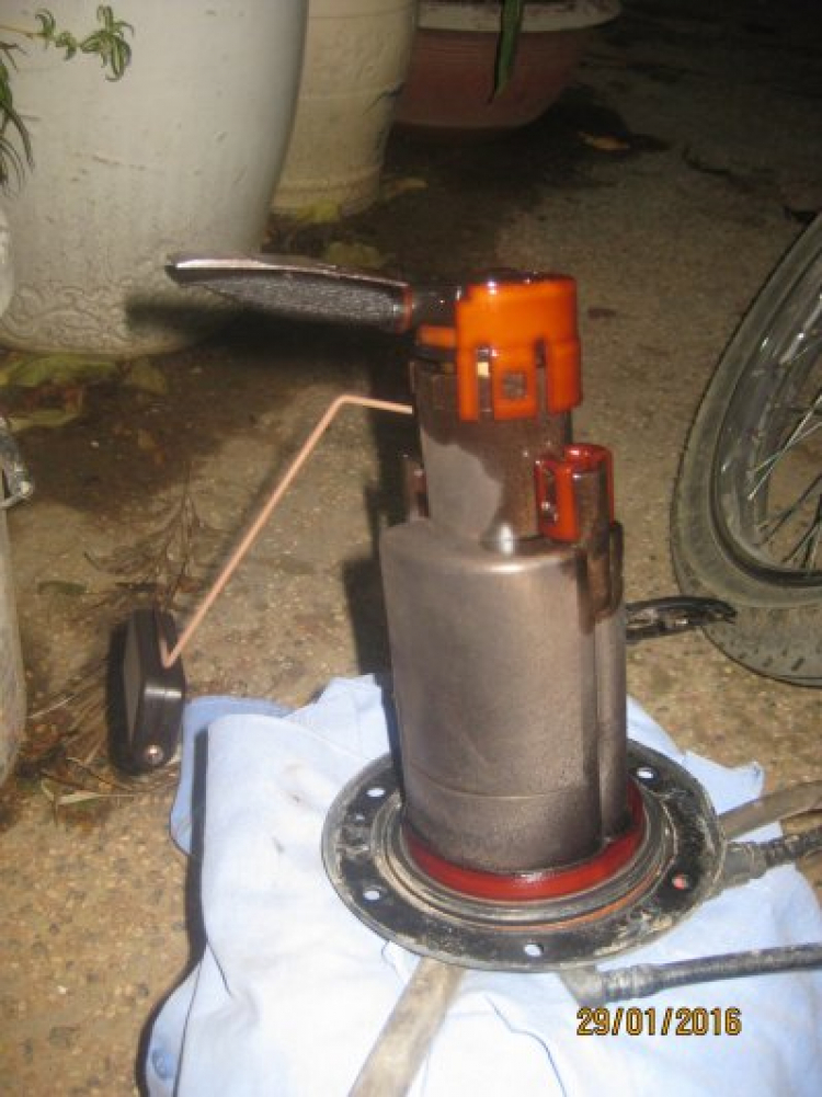

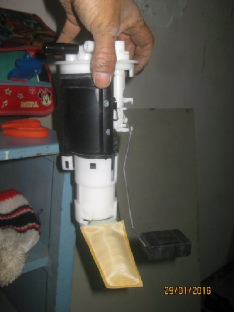

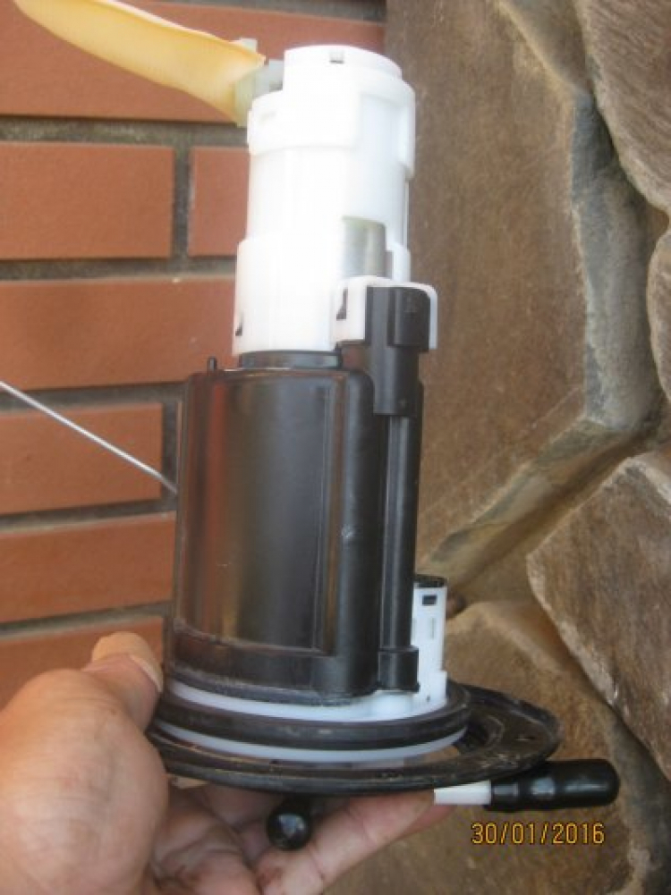

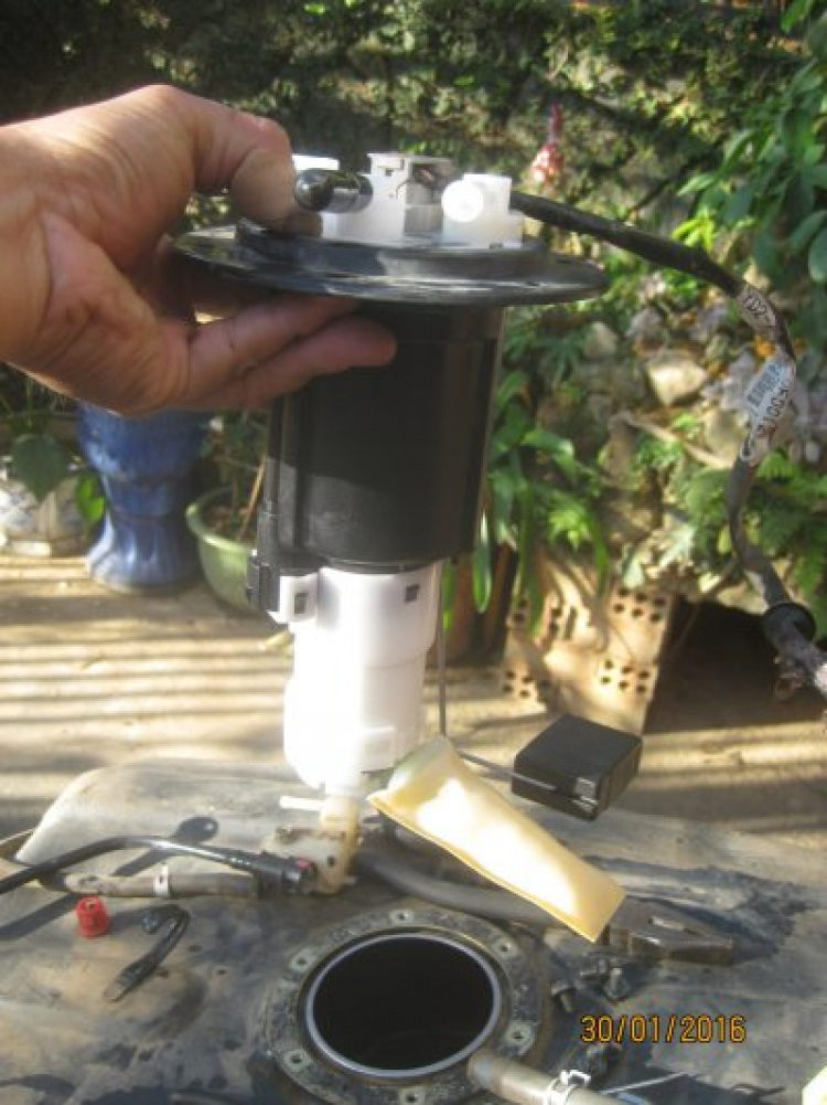

Đây là bơm xăng hàng của DenSo
Nguyên cụm bơm xăng
Đây là bơm cũ
Jack cao su giữ ống xăng
Xem xét các đầu bộ bơm xăng mới và cũ
Được lắp vào trùng khớp không sai 1 tí nào.

Sau khi so sánh đo đạc ngâm cứu đủ điều thì giữa bộ bơm xăng cũ và mới đều có cùng thông số kích thước, nên quyết định cho luôn bộ mới vào xe.

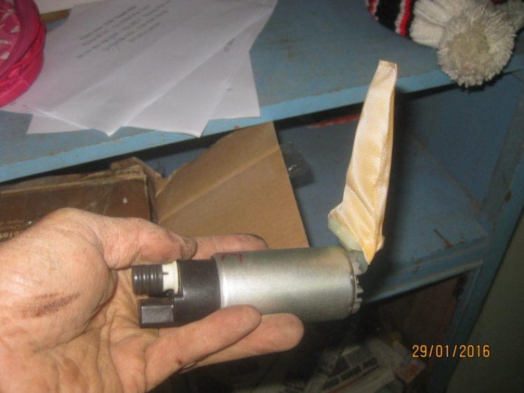

Lại so sánh

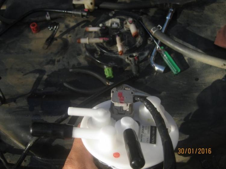

[BCOLOR=rgb(0, 255, 255)]Bơm xăng chính hãng - hàng hiếm cực hiếm[/BCOLOR]​
Hàng về từ bác Tuấn
Bơm xăng và trụ lọc xăng
Cho ráp qua luôn, lấy lại cái thước đo xăng và phao xăng cũ
Bơm xăng mới 100%

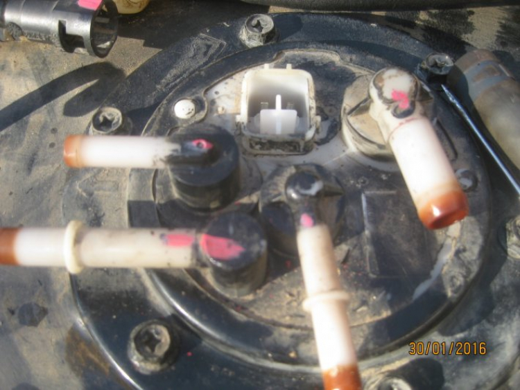

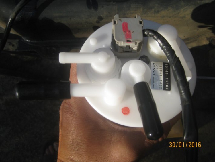

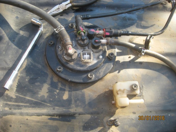

Từ bơm xăng đi ra đến hệ thống có tất cả 4 ống có công dụng khác nhau, khi mà trụ bơm bị nghẹt lưới lọc mịn (lọc tinh) thì chỉ có duy nhất là phải thay trụ bơm này.
Trụ mới hay trụ cũ khi thổi ngược ống bơm xăng đều có 1 lượng hơi cản nhất định cho thấy nó cũng cản đi 1 lượng xăng đến chế hòa khí, như vậy khi thay trụ bơm thì nhất thiết phải thay trụ bơm có cùng chế độ lọc, nghĩa là phải cùng thông số thì xe mới vận hành được tối ưu.
Qua thử nghiệm thì lượng xăng đến chế hòa khí là cực kỳ quan trọng, xe mạnh - xe yếu - xe dễ nổ hay xe chạy cà giựt là do nó quyết định. Theo CXX thì bơm xăng cũng giống như là quả tim nó giúp cho bơm máu tuần hoàn khắp cơ thể, áp lực bơm xăng cũng giống như đo huyết áp vậy, khi mà huyết áp ổn định và đạt chuẩn thì đó là 1 cơ thể khỏe mạnh có thể đáp ứng mọi vận động của cơ thể từ nhẹ nhàng đến nặng nhọc ....
Ngoài chế độ lọc cản xăng đến chế hòa khí thì hệ thống ống xăng cũng rất quan trọng, khi mà hệ thống ống xăng rất khó hư phải giữ lại thì bắt buộc trụ bơm phải cùng đầu ống, cái khó là phải dùng trụ bơm như thế nào - đấy là phài dùng hàng chính hãng.

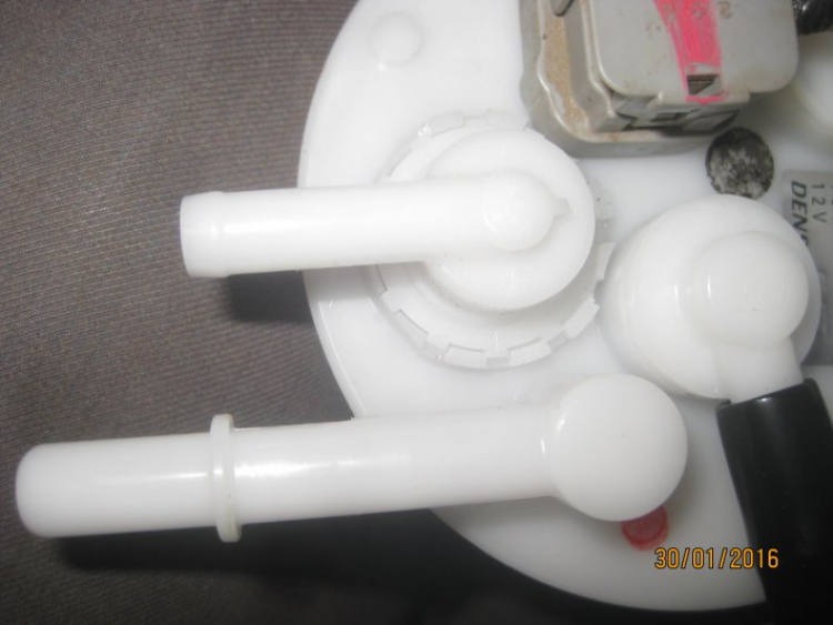

Đây là toàn bộ đầy trên cùng của bơm xăng, gồm 1 jack điện và 4 đầu ống xăng
Jack điện 4 chấu gồm 1 dây nguồn cho bơm xăng, 1 dây cho đồng hồ báo xăng và dây mass
jack điện trên bơm xăng cũng cần phải cùng thông số không thể hàn nối hay độ gì được.

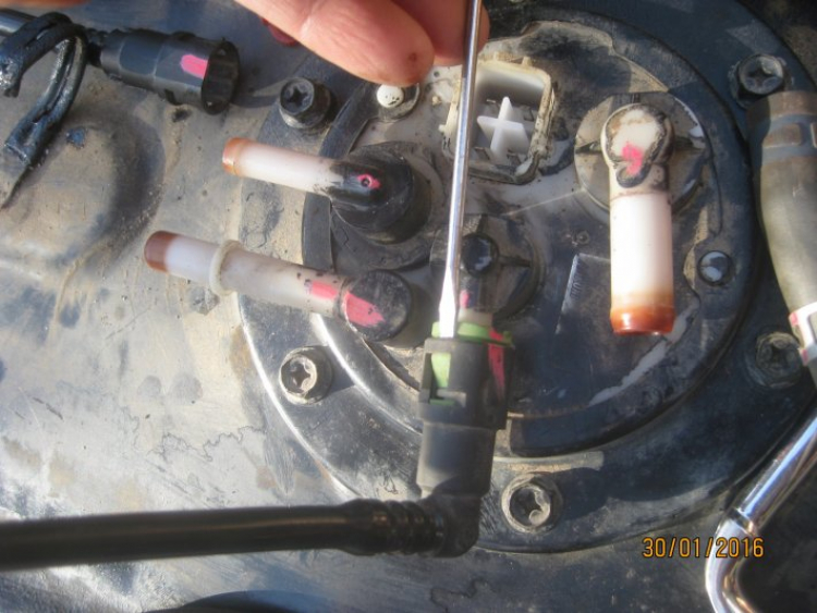

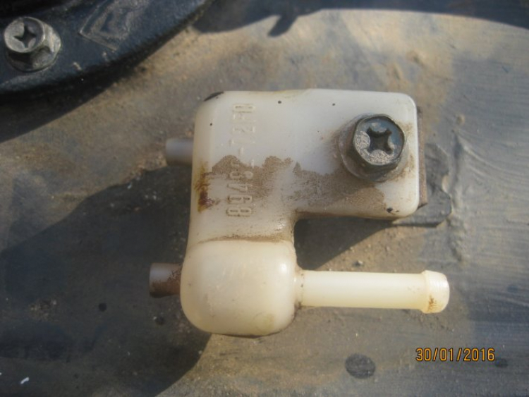

Hộp xả air trong bơm xăng
Đây là jack nối giữa đầu ống của bơm và ống dây - sự cần thiết phải cùng thông số
Đây là ống xả air
Đây là ống xăng hồi về
Đây là ống xăng bơm đi đến chế hòa khí
Và đây là ống xăng xả air giúp cân bằng hơi khi đổ xăng, nó nối đến cổ ống nắp bình xăng
