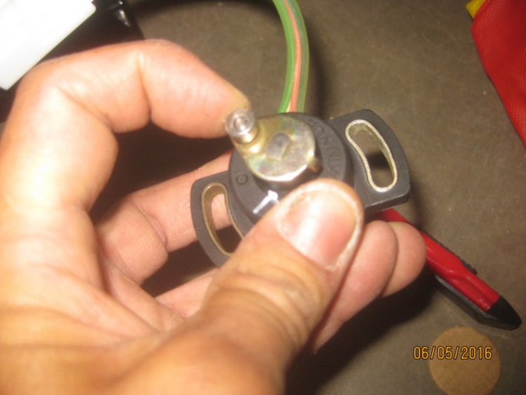

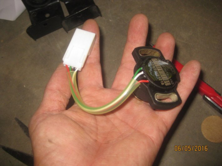

Em nghe nói chiếc nào gắn trợ lực mà hay báo lỗi đèn EPS là nguyên nhân do cái này.
Ngoài ra nếu lắp không đúng thì khi thả tay xe tự động xỉa tay lái qua 1 bên. Điều này có nghĩa là xe nào không tự trả lái vào điểm giữa thì cũng chính là do nó bị chết....
Em làm chuột bạch thử xem sao

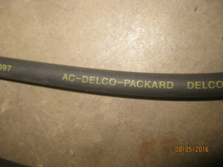

Dây Fil AC Delco hôm trước có bác nào nhắc em đem về, nay đã giao lưu 1 bộ còn 1 bộ chờ chủ mới
Hàng cực hiếm .....
Hàng cực hiếm .....

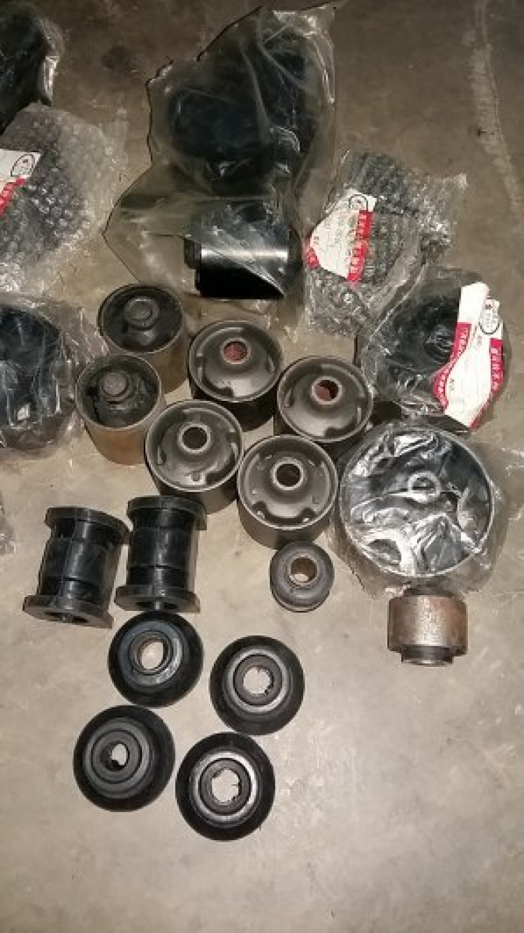

Hình ảnh toàn bộ cao su gầm, cao su máy

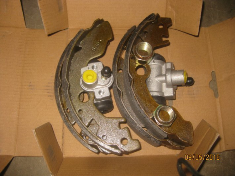

Bộ bố thắng sau
Tuy nhiên, hàng này em nghĩ chắc là hàng tốt, mong là Suzuki ở đâu chất lượng cũng thế
Nên kiểm tra bố thắng thường xuyên vì vấn đề an toàn

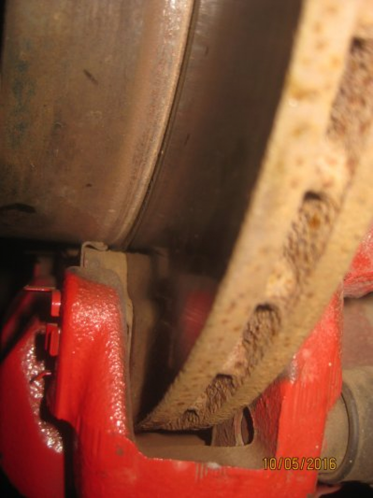

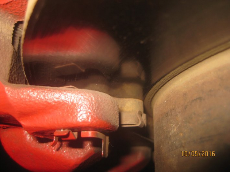

Tiếp theo hạng mục kiểm tra bố thắng
Kiểm tra bố thắng trước: Thực ra bố thắng trước rất dày và rất lâu mòn nên chỉ cần rọi đèn thấy bố thắng còn là OK.

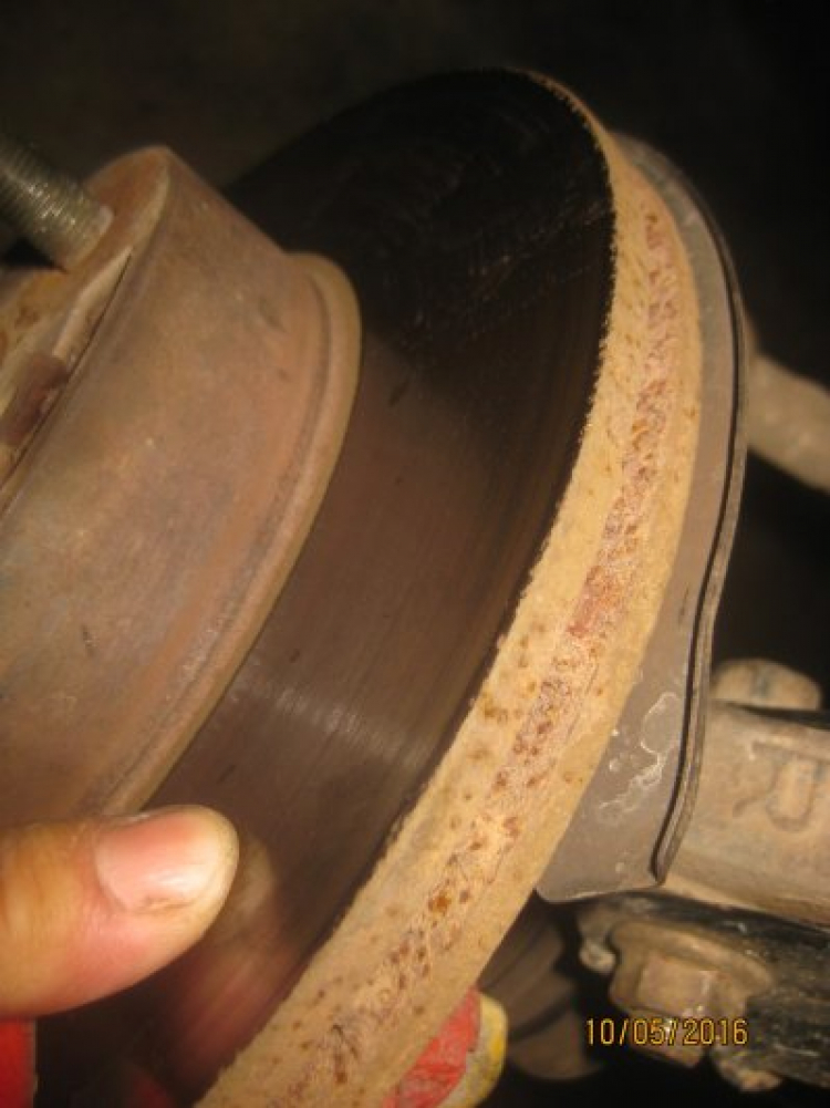

Kiểm tra đĩa thắng cón bị khuyết hay không, nếu khuyết nhiều thì nên cho thợ tiện vớt cho đều, nếu không thì cho thay đĩa thắng
So sánh bố thắng và bố thắng mới

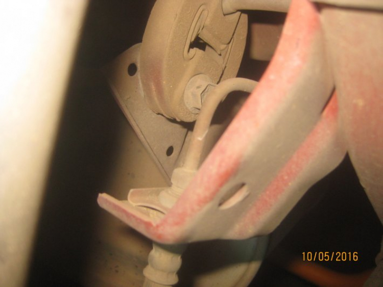

Ngoài ra cần kiểm tra đoạn ống dầu thắng bằng cao su xem nó còn tốt hay không, có bị phù hay không, nếu tệ quá thì nên thay. Đoạn cao su này rất quan trọng vì nếu nó bị lão hóa thì sẽ bị bể khi đạp thắng, lúc đó gọi là mất thắng

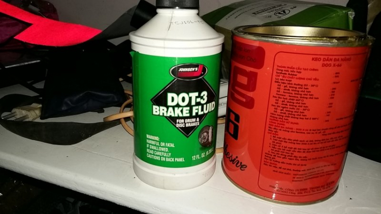

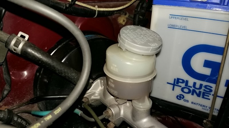

cuối cùng kiểm tra bình dầu thắng nếu bị thiếu dầu thì cần phải châm thêm dầu mới
Dầu thắng - chỉ cần bình nhỏ như thế này để châm thêm.
Và cuối cùng nếu dầu thắng bị đen, chứng tỏ dầu bị dơ mất đi độ nhớt và tính truyền lực kém cần phải thay dầu phanh, cách thay sau đây là cách đơn giản và hiệu quả nhất
