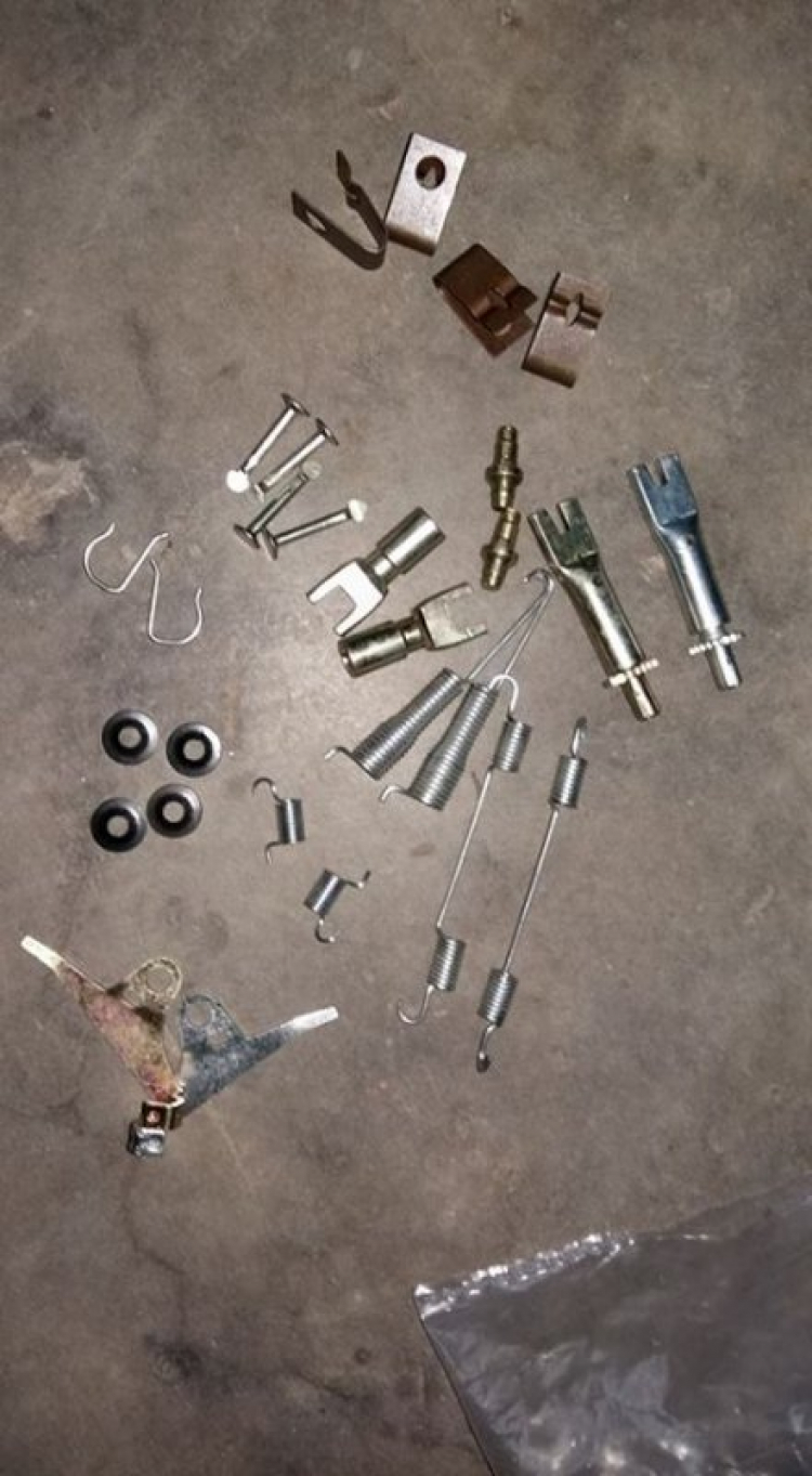

Bộ ruột của cùm thắng sau xe
Mấy món này cũng không dễ hư nhưng cũng không phải là không bị hư

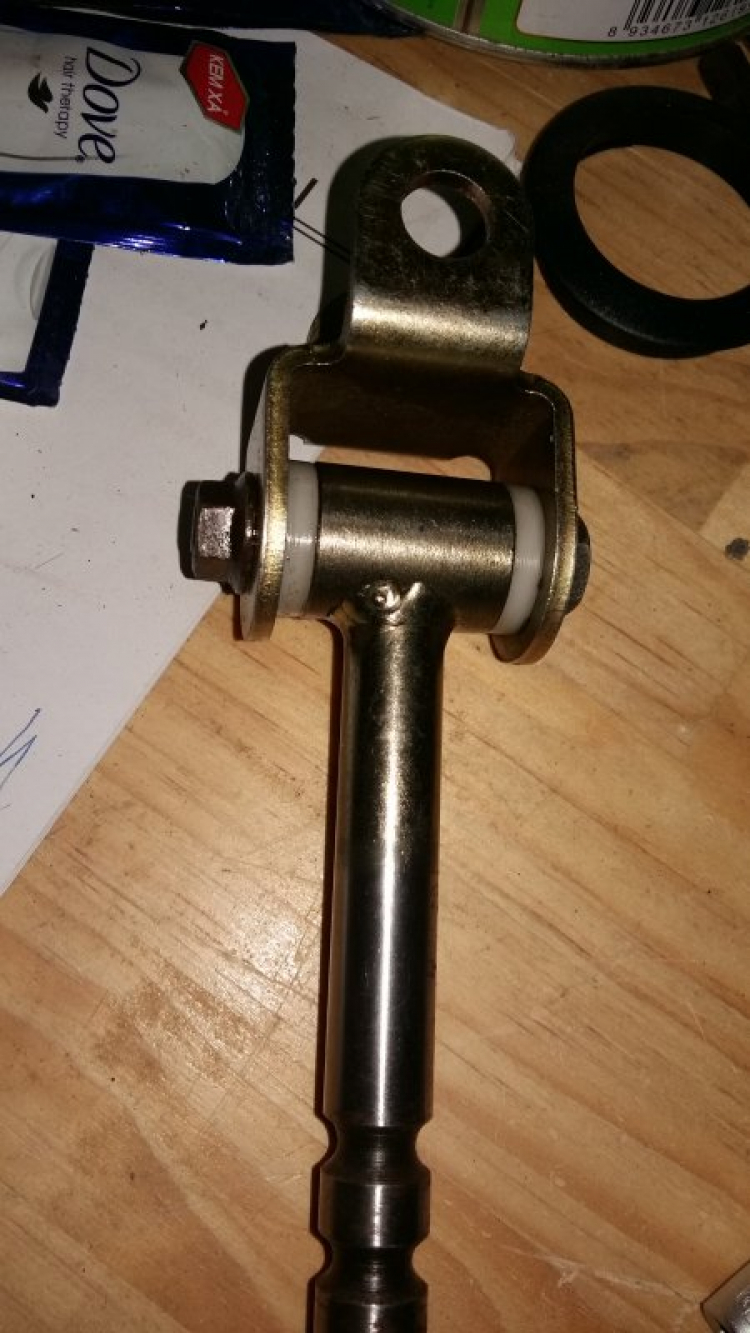

Đã nhờ bác thợ tiện làm cho cái bạc nhựa. Anh em nào cần số bị lỏng và khó vào số thì liên hệ nhé.

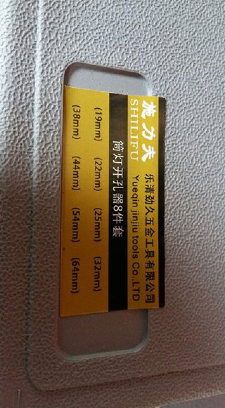

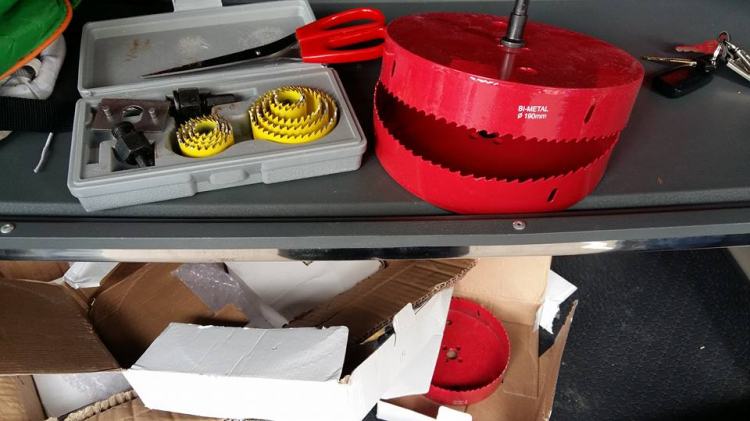

Hàng mới nhận cho việc đóng thùng loa - đam mê mới

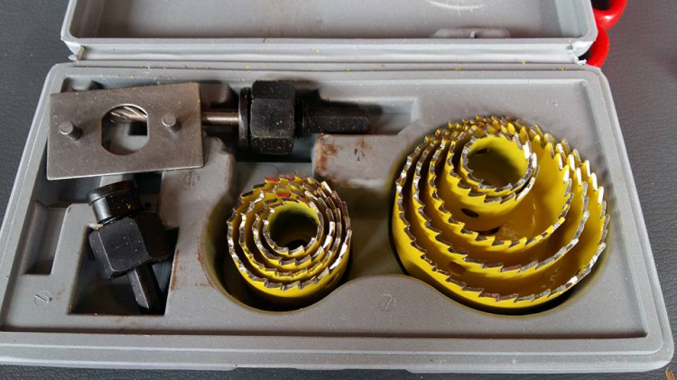

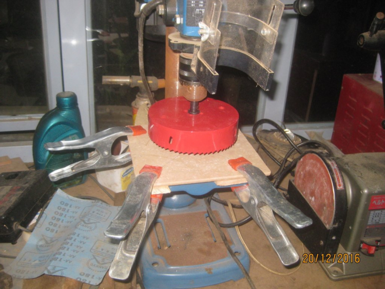

Từ việc cố gắng cưa 1 lỗ tròn bị thất bại nay săm nguyên bộ mũi khoan
Mê quá nên cho triển ngay luôn.

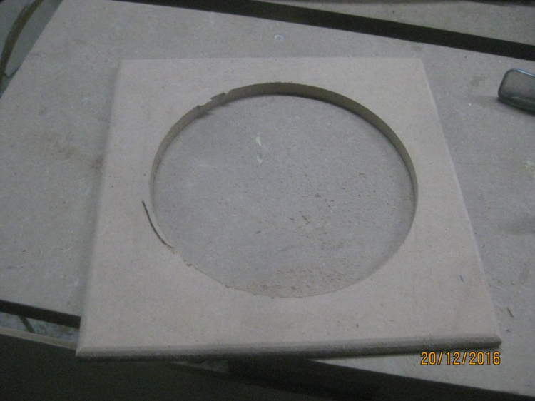

Đường cắt ngọt ngào
Ngọt ngào - đường bị hư là do cưa lọng làm bị hư chứ không phải do mũi khoan

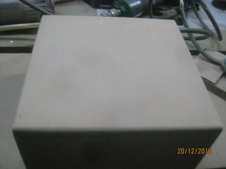

Phần đáy bắt đầu xử lý bằng máy chà rung cho thật phẳng

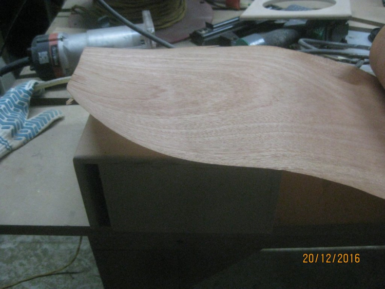

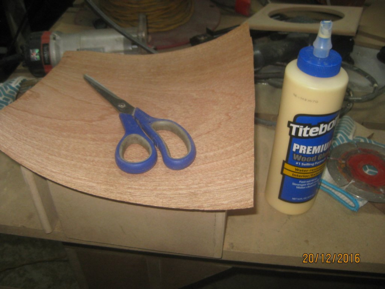

Đây là ván lạng với vân gỗ xoan đào

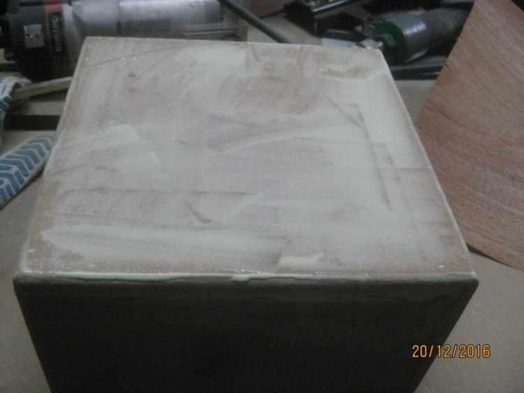

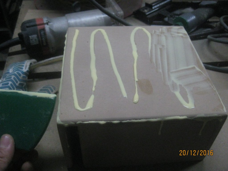

Keo - chắc chắn là keo dán. Keo nay mà nó khô rồi thì có ngâm nước cũng không tróc vì nó rất bền
Đây là lần đầu tiên làm món này
Trét cho mỏng - đến bây giờ mới có kinh nghiệm là keo quá nhiều

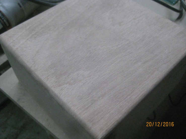

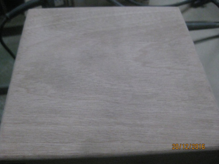

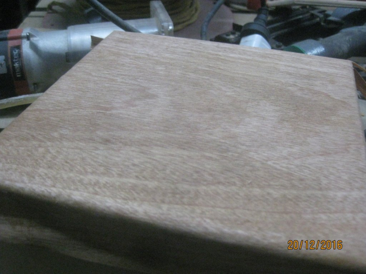

Ôi quá đẹp.

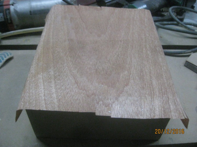

Đến phần này phải còn nhiều kinh nghiệm cho món này
Tuy nhiên cảm nhận là rất đẹp nhưng còn phải cần nhiều kinh nghiệm về dán ván lạng này. Nếu thành công thùng loa làm bằng ván MDF vì chất gỗ đồng nhất và trang trí bên ngoài bằng dán ván loại này sẽ rất đẹp.
Sẽ còn trãi nghiệm nhiều về dán ván lạng, hy vọng cuối tuần sẽ cho ra cặp thùng loa gỗ.
