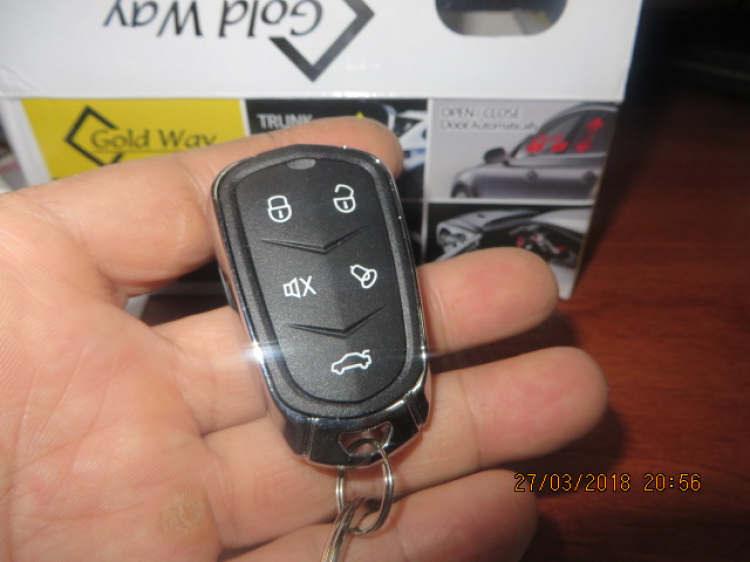

Sau vào năm sử dụng cái remote cũng bị hư, bấm hoài không thấy gì cả. Nên quyết định cho thay cái mới, kiểm tra con chuột vẫn còn dùng tốt, vậy là chính xác cái remote
Giá 390K. Các bác ở Sài thành chắc mua rẽ hơn. Nên chỉ đưa ra giá để tham khảo

Remote đầy đủ chức năng

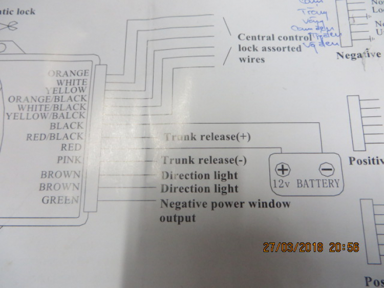

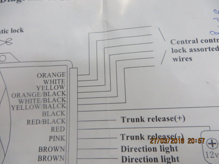

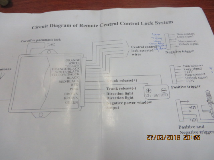

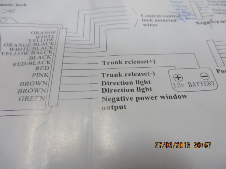

Và đây là sơ đồ đấu dây khá rõ ràng
Rất rõ ràng ở chỗ:
- Dây đỏ nối đến cọc bình ắc quy
- Dây đen nối đến mass
Dây đỏ / đen và dây hồng ghi như thế chứ thật ra không có tác dụng

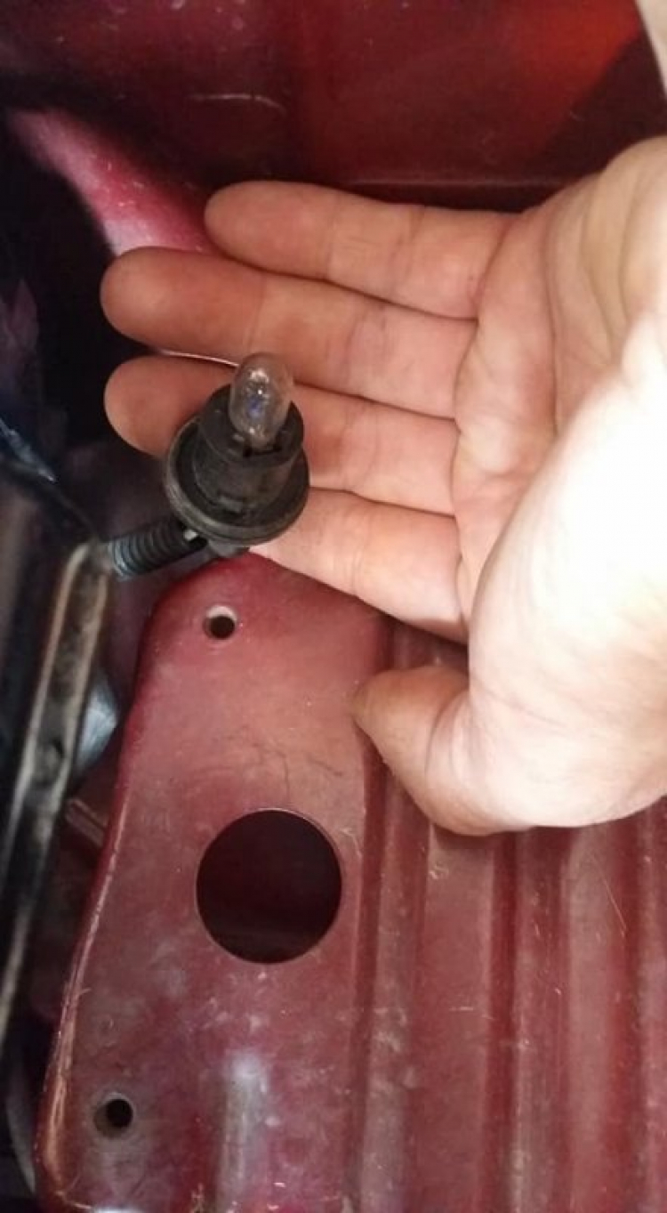

Hai dây nâu được nối đến đèn xinhan được lấy trong hệ thống dây của xe
Dây xanh lá cũng không tác dụng, nhưng nếu nó có tác dụng thì cũng là 1 option rất hay
Đến phần này thì rõ ràng là cấp tín hiệu cho việc đóng mở của
Các trạng thái ghi rất rõ ràng ở các vị trí trạng thái đóng hoặc mở của nó:

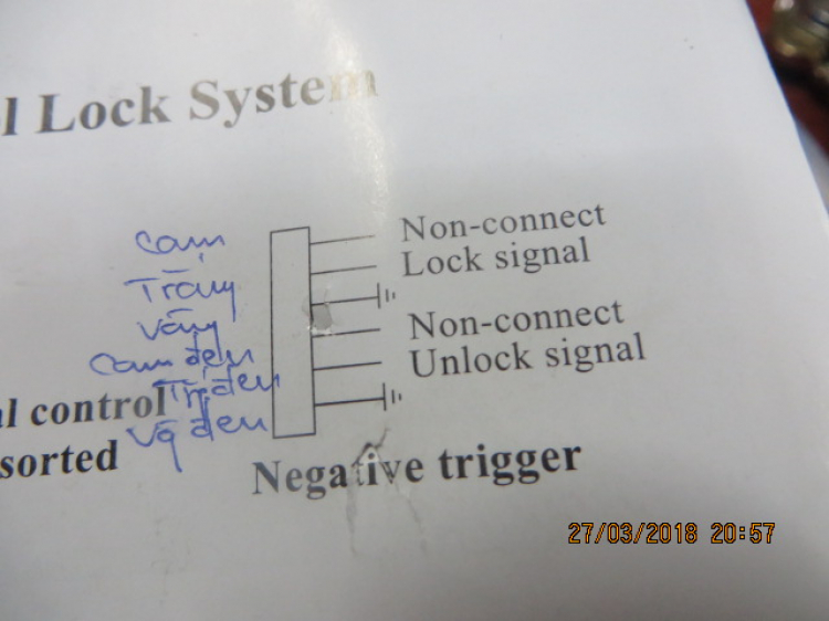

- Cam và cam đen không nối đi đâu cả
- Dây trắng là tín hiệu lock cửa: Đây là tín hiệu cho cái công tắc lock và unlock trên bảng điều khiển
- Trắng / đen là tín hiệu unlock
- Dây vàng và vàng / đen nối mass

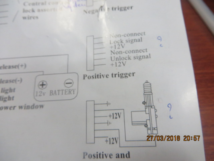

Nhưng qua hình này thì vàng và vàng / đen thì lại là cấp 12V
Và hình dưới thì trắng và trắng / đen lại là cho con chuột???
Sơ đồ là như thế nhưng thực tế thì hoàn toàn khác xa nhiều, và đây là cách nối dây đúng :
- Cam và cam / đen được chụm lại nối với +12V
- Vàng và vàng / đen được chụm lại nối mass
- Trắng và trắng / đen được nối đến con chuột. Con chuột đưa ra 2 dây sẽ được nối bất kỳ với dây trắng và trắng / đen. Sau đó dùng remote bấm lock thì chuột nhảy lock cửa đó là đầu dây đúng, nếu sai thì đảo đầu dây lại.
Đơn giản thế thôi, nhưng nếu không biết thì đành bó tay không thể nào lần ra được. Chức năng quan trọng nhất là nối đến tín hiệu lock và unlock cửa không có nên không thể độ được khi xe chạy được 1 đoạn sẽ tự động khóa cửa.
