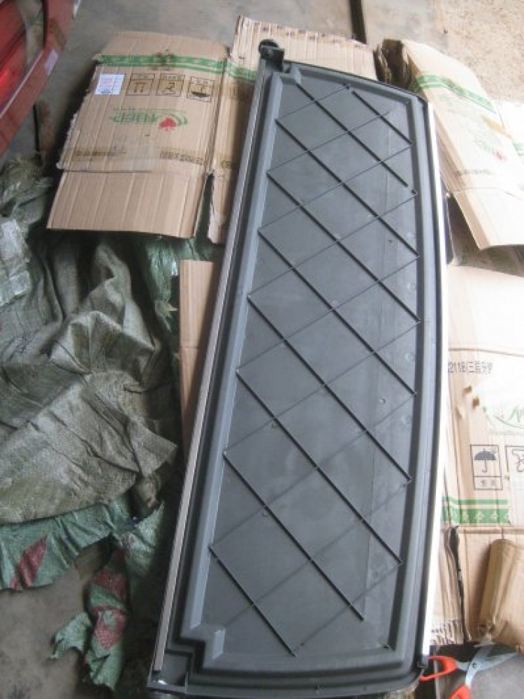

Ngăn để hành lý cho SWG (Xe cỏ mà có ốp sừn hịn)

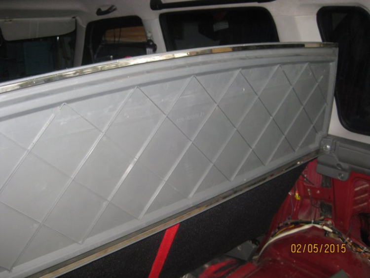

Càng tìm hiểu nhiều về SWG, em lại càng ngạc nhiên về những option mà nhà sản xuất đã tính toán, làm sẵn đem lại rất nhiều tiện ích cho người sử dụng, từ cái hộc đựng đồ, giấy tờ rất tiện lợi - em đã lắp ở đây. Nay lại đến tấm để hành lý cực kỳ chắc chắn, lắp xong thấy ngất ngây không thể chịu nổi :)
Hàng về từ chính hãng
Chia sẻ kinh nghiệm tự bảo dưỡng SuZuKi WaGon

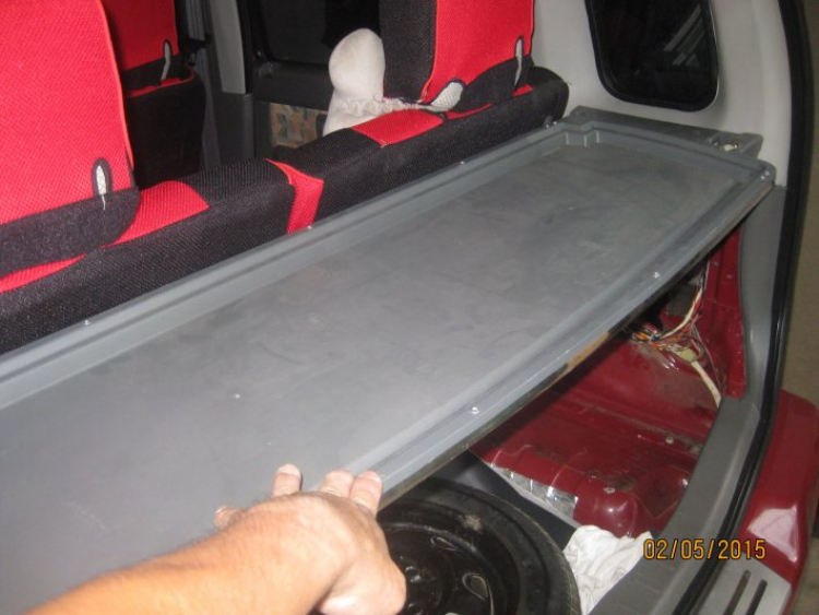

Ướm lên thử, cảm giác rất Yomost, sai 1 ly là đi tong cái hàng này

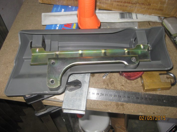

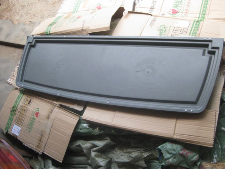

Bề mặt nhựa rất đẹp, hàng xịn mà :)
Bề dày nhựa rất Ok, chắc chắn

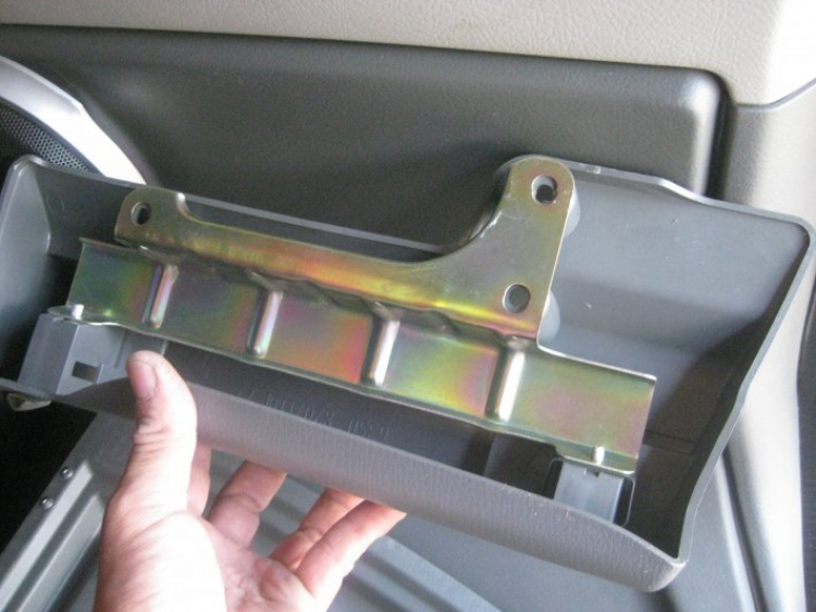

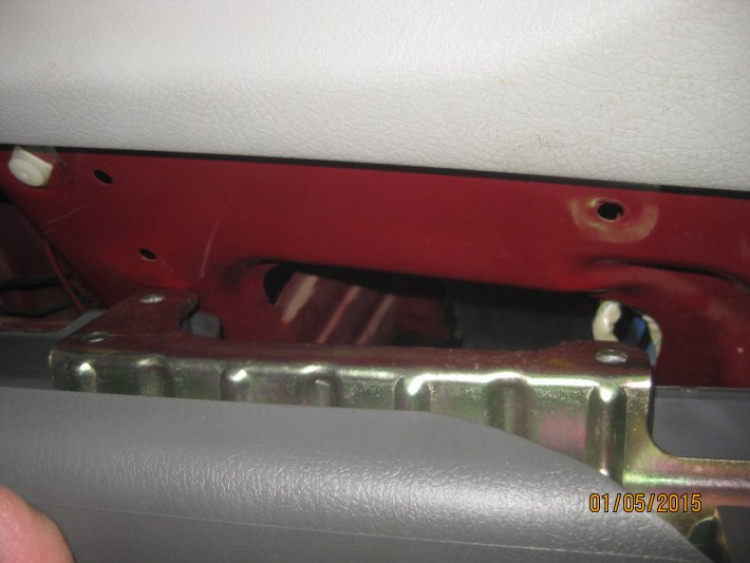

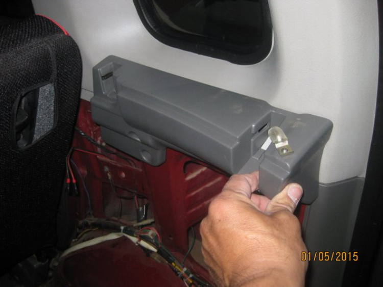

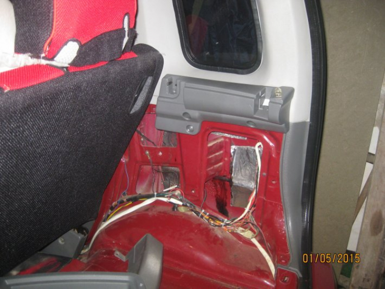

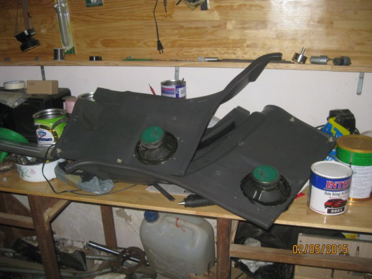

Mở ốp hông sau của xe, rất ngạc nhiên là trong xe có sẵn 3 cái lỗ vừa con ốc 6 li và vừa luôn cái pat lắp của nó
Xong 1 bên
Xong
Thử độ chắc, em nghĩ 3 con 6 li như thế là quá ổn cho cái pat này
Cái pat bên kia

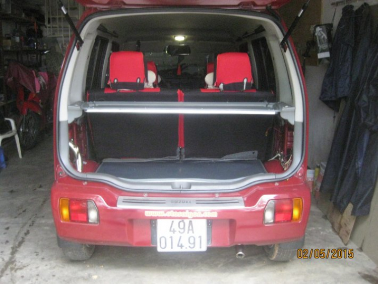

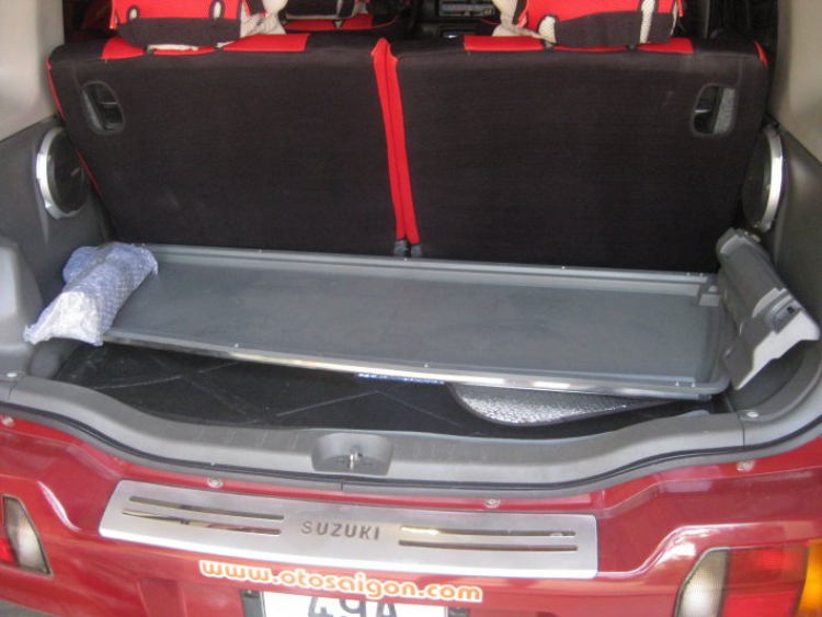

Lắp vào xong 2 bên, chỉ cần 6 con bulon 6 li là ổn

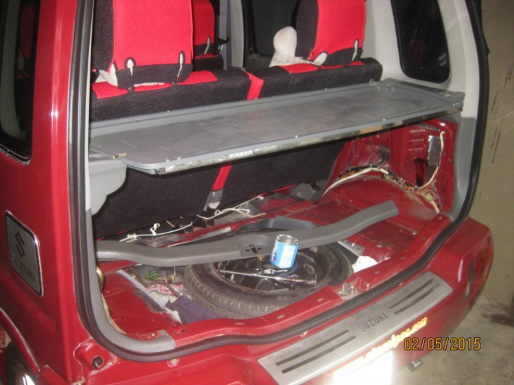

Nhìn em nó từ trong xe

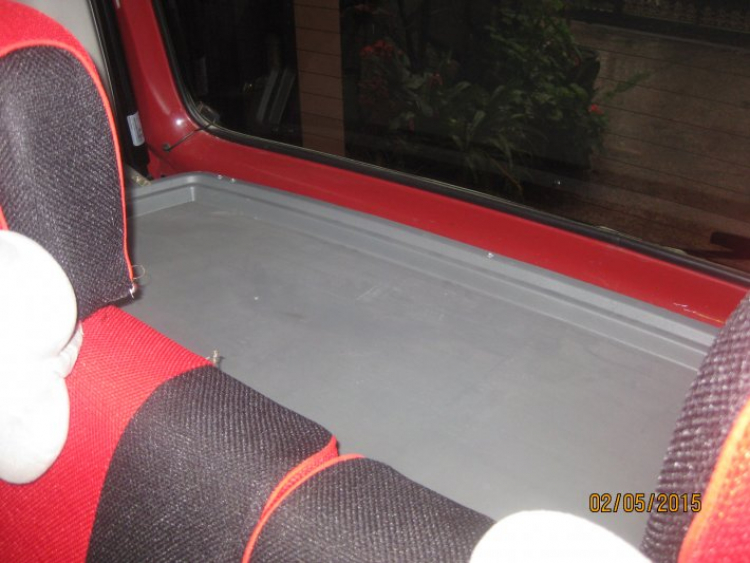

Tấm này có thể dựng lên như thế này
Thử độ chắc chắn
Xong.

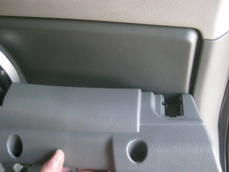

Tuy nhiên muốn lắp món này phải cắt đi 1 phần cái ốp này, nay lắp thử và chờ kết quả có tốt không, nếu được em cho cắt luôn

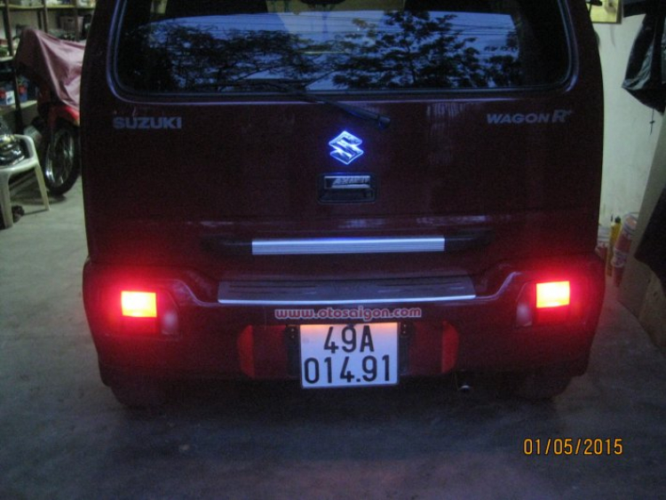

Khoe quả đèn đuôi vừa lắp
Khi mở đèn thì Led có màu xanh
Thắng lên đèn đỏ.
Cài số lùi thì Led đỏ nhấp nháy :)

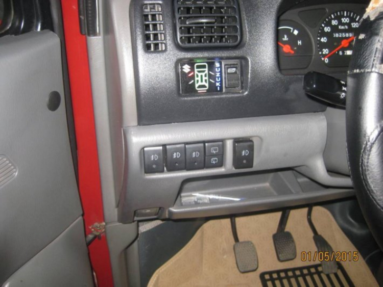

Qua nhiều bước độ đèn các kiểu, nay với những cái công tắc cho những cái đèn đó cũng được độ lắp vào như thế này:
32-jpg.165599
34-jpg.165601
Hạng mục độ công tắc này tại đây và tại đây.
Nhìn cũng được nhưng trên bảng điều khiển xe thấy lung tung quá, nay em cho em nó mấy công tắc zin theo nó cho đồng bộ

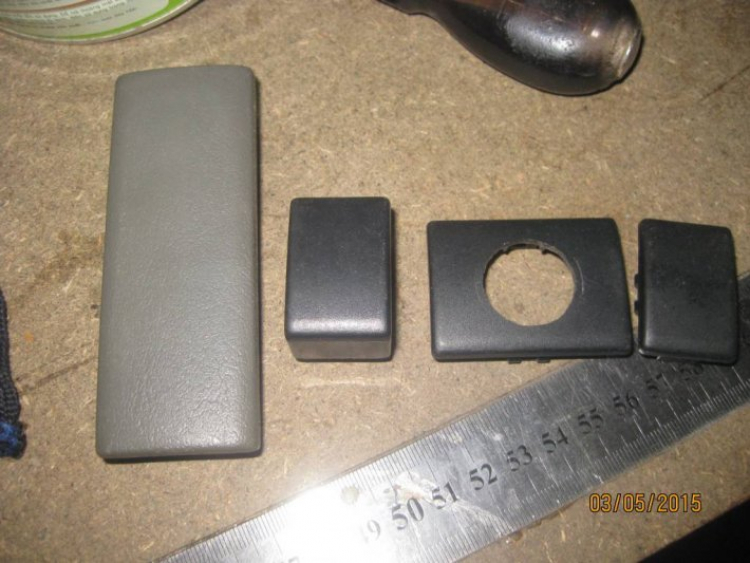

Còn 1 chú sấy kính sau, tuy nhiên món này không cần dùng nữa từ khi lắp đuôi gió thì hầu như kính sau không hề bị dơ. Cho em nó vào trong và cột chặt lại
Vẫn giữ mấy món này, sau này cần thiết trả zin hoặc làm kỷ niệm :)

Em thấy nhiều bác đục hoặc khoét mấy cái này và gắn vào đó công tắc chế làm mất thẩm mỹ quá, chiến hẳn công tắc zin này thấy Pro hơn nhiều.
