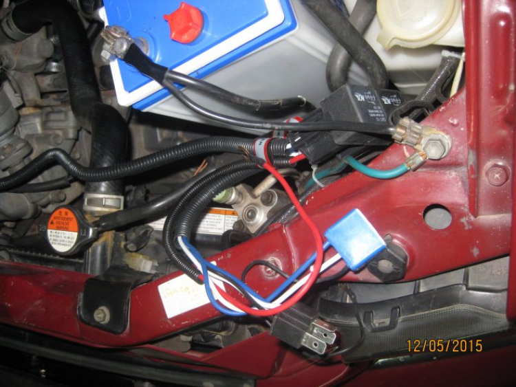

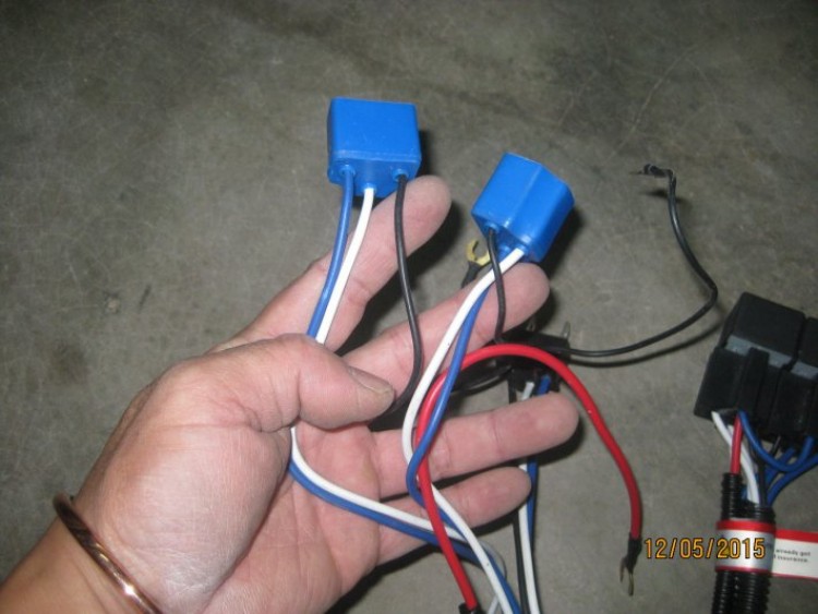

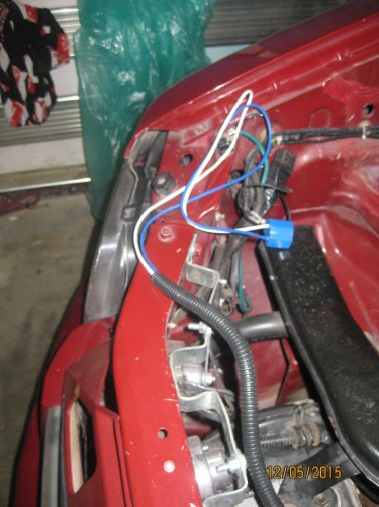

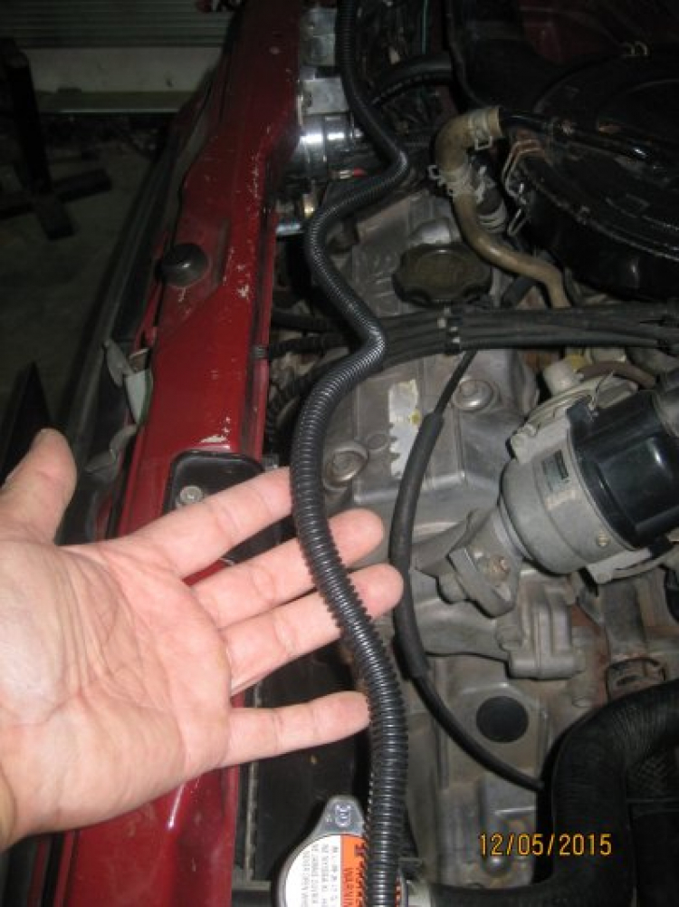

Bộ dây tăng sáng đèn - Đồ chơi SWG đem lại an toàn khi lái xe
SWG với hệ thống điện zin sẽ cho ánh sáng đèn rất kém, với nhiều lý do em đã phân tích tại bài này. Để tăng ánh sáng đèn pha của SWG, trước đây có bác @4runner đã cải thiện ánh sáng đèn pha bằng bộ tăng sáng đèn và đã lắp cho nhiều anh em trong hội, sau này em đã cải tiến bộ này bằng cách lắp relay và đi dây lại, chi tiết tại đây.
Em đã giới thiệu bộ tăng sáng đèn của ebay bán cho nhiều dòng xe, tuy nhiên đây chắc là bộ xịn giá khá chát (45 USD chưa kể tiến ship): http://www.ebay.com/itm/2-HEADLIGHT...-PLUGS-RELAY-WIRING-HARNESS-KIT-/251468061874
Nay em giới thiệu 1 bộ tăng sáng cho SWG - hàng TQ

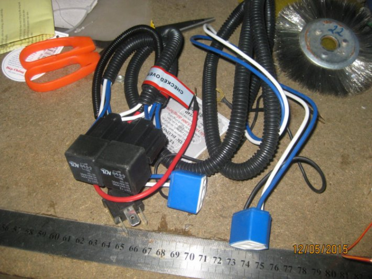

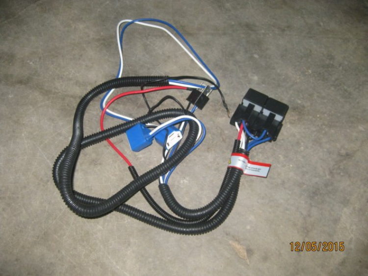

Em nó đi dây đồng lớn & dẻo có ống nhựa cách điện
Chia sẻ kinh nghiệm tự bảo dưỡng SuZuKi WaGon
Toàn bộ: có đầu jack cắm vào chân H4 zin của hệ thống, 2 chân đèn H4 và 2 relay

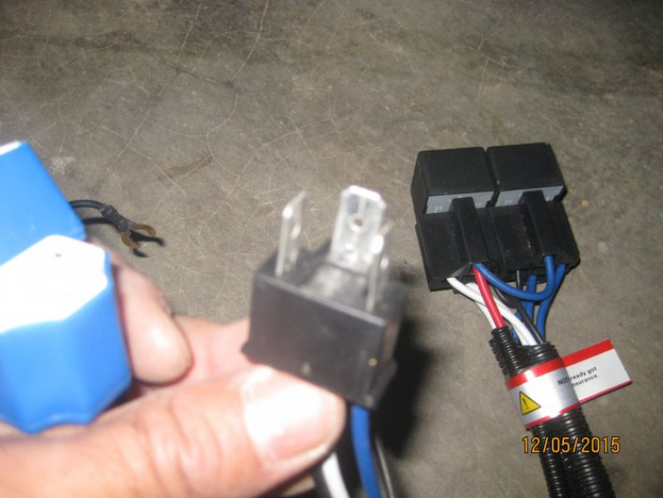

Chân này cắm vào chân H4

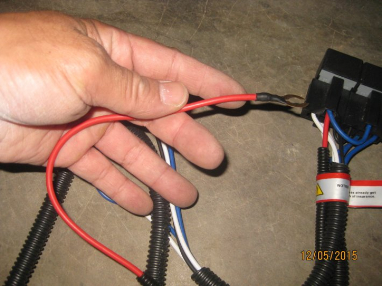

Dây này được lắp thẳng vào cọc bình ắc quy
2 chân đèn H4 được cắm vào đuôi đèn & tại mỗi đầu đuôi đèn có luôn dây mass sườn

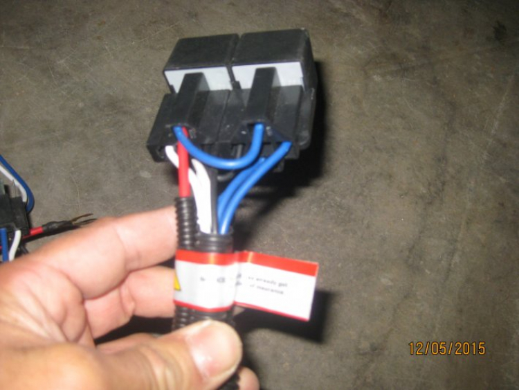

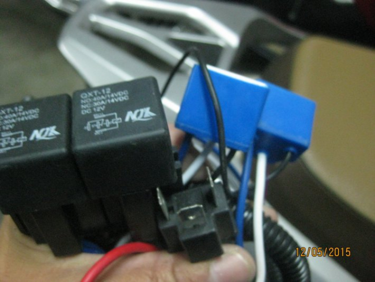

2 con relay được cắm vào chân đế và có thể thay thế relay khác dễ dàng

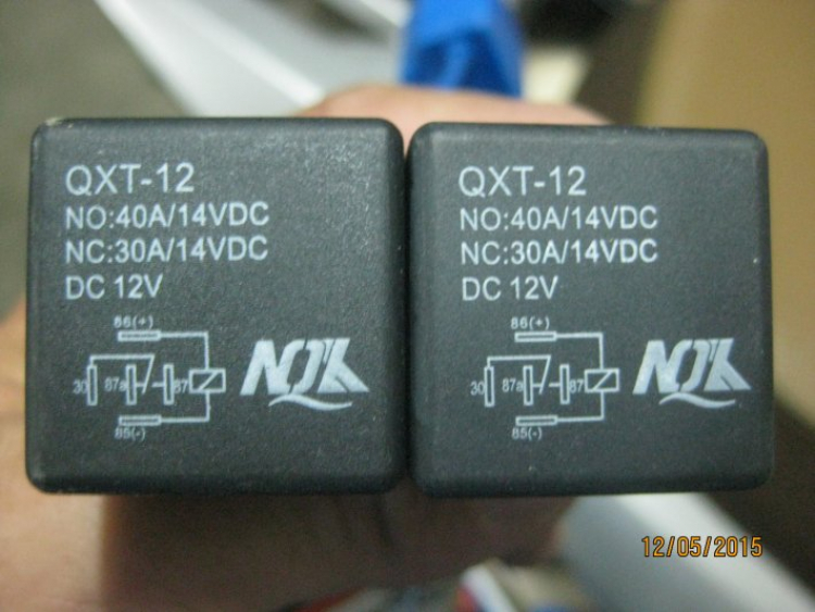

Thông số relay

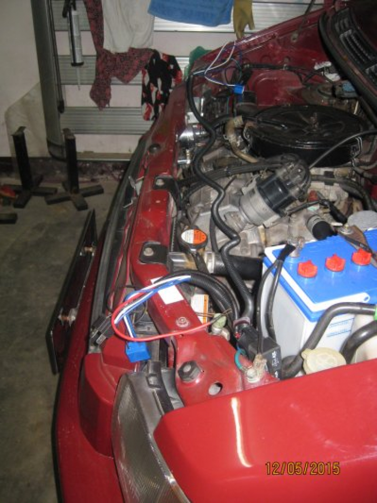

Để thử vào xe - đảm bảo chiều dài vửa đủ

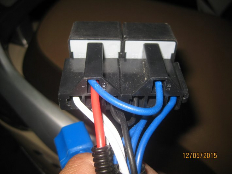

Đầu relay tại đây
Đầu jack chân đèn kia vừa vặn chiều dài
Chỉ cần thêm 3 -4 lạt nhựa là ống nhựa cách điện & cách điện được dấu gọn gàng trong thanh ngang trước của xe
Thông số relay
Đầu relay tại đây
