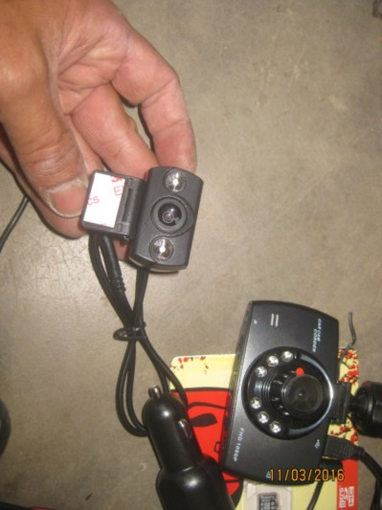

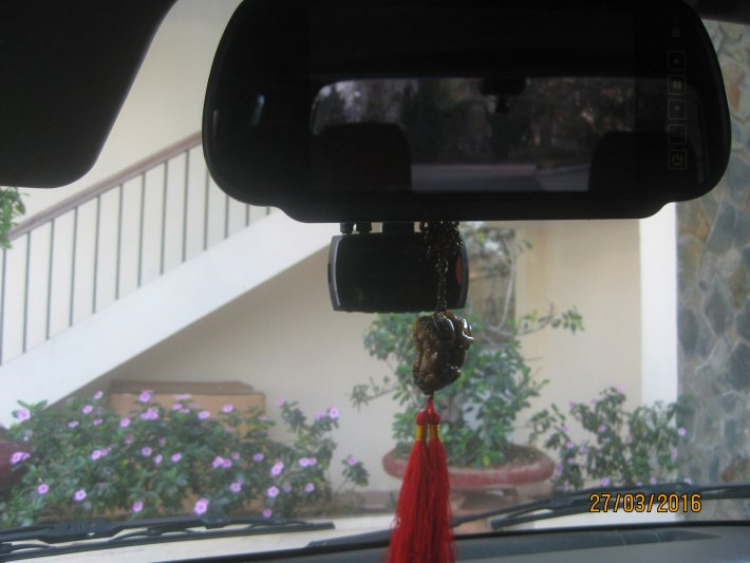

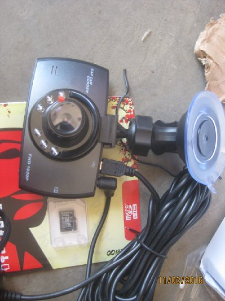

Gắn Camera hành trình
Chọn loại của TQ cho nó rẽ, loại này có hai cam trước và cam sau được hiển thị trên màn hình cùng lúc
Chia sẻ kinh nghiệm tự bảo dưỡng SuZuKi WaGon
Cam sau
Đi kèm có thẻ nhớ 32GB

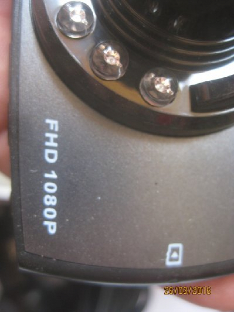

Dây nhợ đầy đủ
Nhỏ gọn như đồ chơi

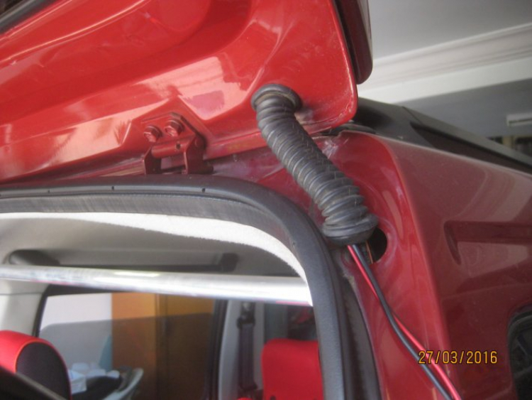

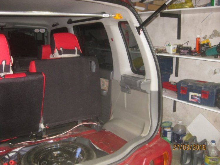

Việc lắp camera này cũng dễ, tuy nhiên chỉ nêu sơ qua các bước lắp cam sau vì đi dây phức tạp
Cho nó đi vào hộp đèn sau, việc luồng dây từ lỗ đèn đến nơi đầu dây ra em thường dùng dây cước vì nó cứng chịu lực đẩy nhưng dẻo có thể bẻ hướng được
Xong, gắn lại hộp đèn rất gọn gàng

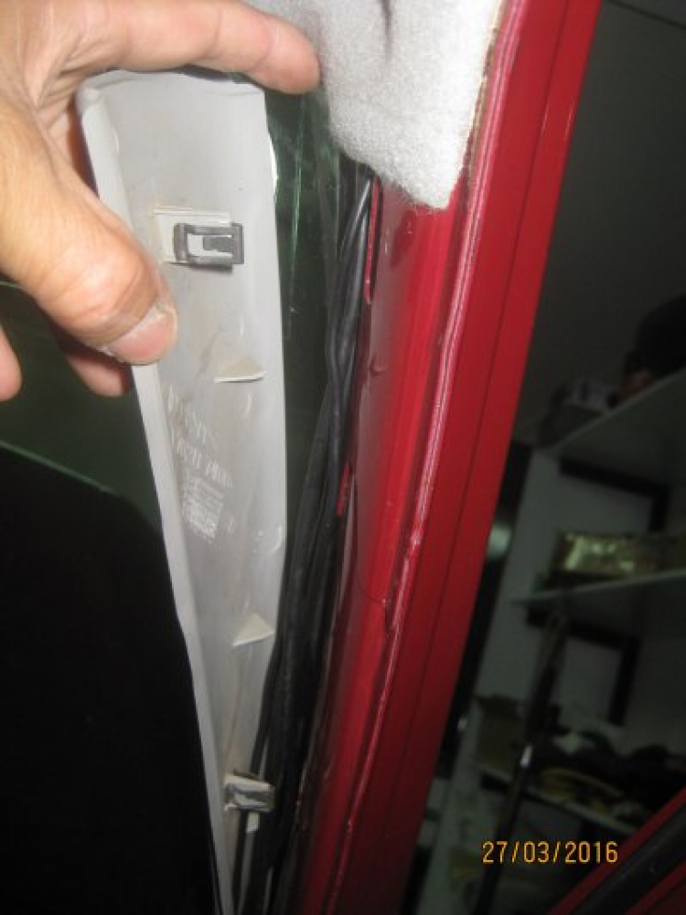

Ốp trụ thì chỉ cần gỡ nó ra vì bên trong nó có 2 chốt thép
Loay huoay 1 hồi rồi cũng xong

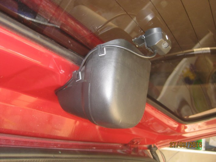

Và đây là cam sau.
Finish

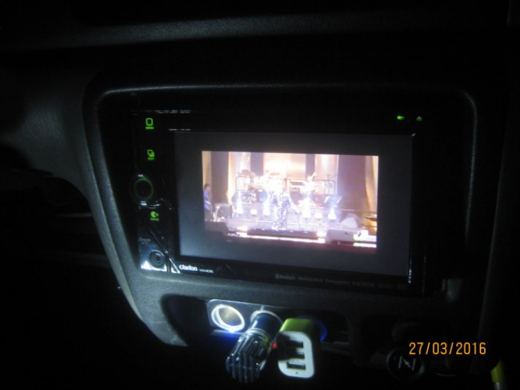

Clarion VX 405 có một chế độ rất khó chịu
img_5974-jpg.409212
Theo sơ đồ đấu dây thì
img_6016-jpg.409234

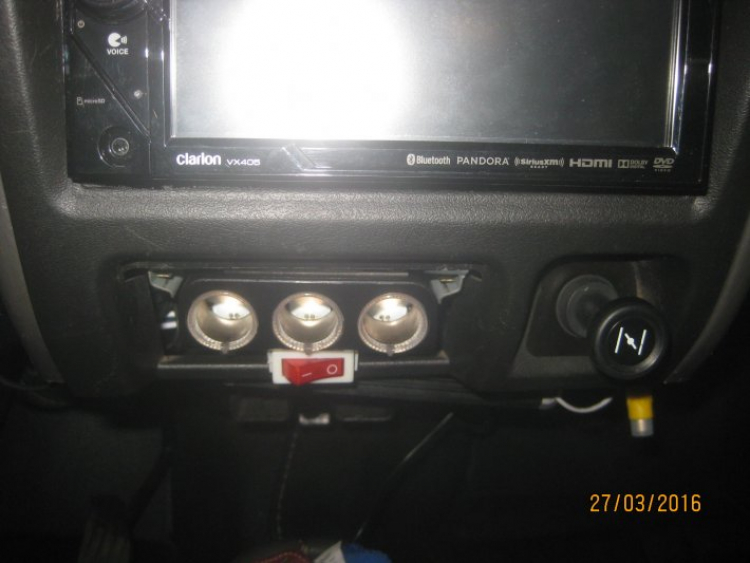

Dây màu Xanh lá là Parking brake cord: Đây là đây được nối vào thắng tay. Khi nhả thắng tay thì màn hình sẽ không hiển thị có nghĩa là xe chạy thì tài xế không xem được màn hình Video chỉ có một số thông tin tối thiểu để điều khiển, như thế sợi dây này nối Mass để cho màn hình được hiển thị.
Thuy nhiên thực tế thì không phải vậy, em cho nối mass dây này thì màn hình vẫn không chiếu được video.... Mày mò mãi rồi cũng phải suy nghĩ đến cái nguyên nhân rồi mới tinh đến hậu quả, suy nghĩ từ máy đang chạy rồi thắng tay.... thế là em làm ra cái công tắc. Công tắc này 1 đầu nối mass và đầu kia cho đến dây Parking brake cord, ôi thật không ngờ kế quả hoàn toàn OK.

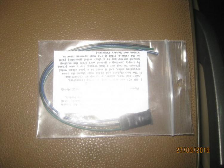

Ba đầu dây theo hướng dẫn
Và kết quả
Bỏ đi cái công tắc kia cho nó sang cái xe :)
img_5974-jpg.409212

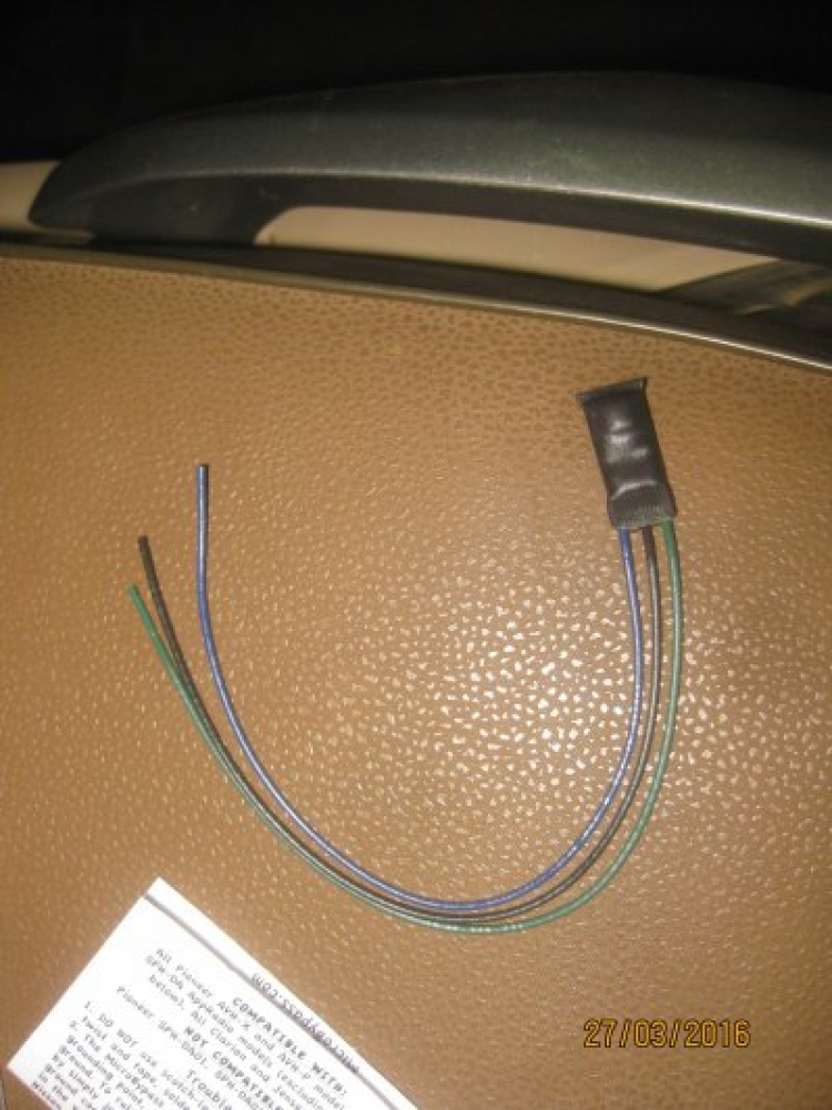

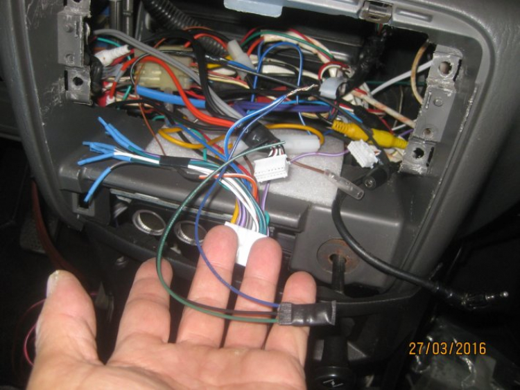

img_6016-jpg.409234

Xem người ta vừa chạy xe vừa xem màn hình là liên quan đến luật pháp nữa chứ. Bộ dây này làm ra dùng để cho những màn hình mà tài xế không thấy được. Còn ở mình thì ... hì hì hì .... lắp vô tư
Ba đầu dây theo hướng dẫnView attachment 444185
Và kết quả

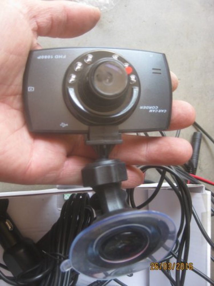

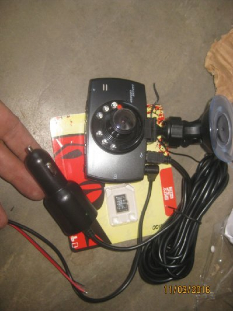

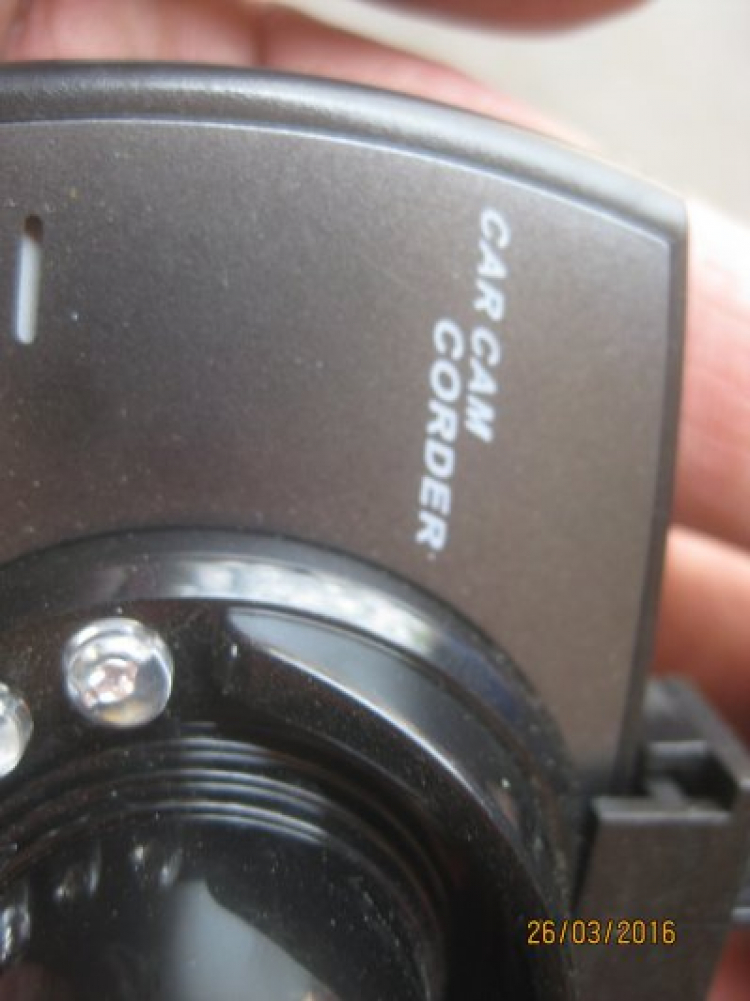

View attachment 444156 View attachment 444157

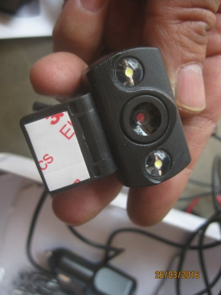

Cam sau

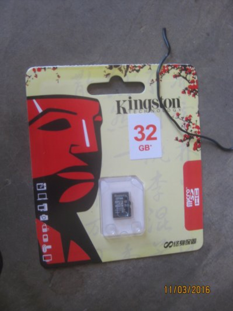

View attachment 444159 View attachment 444160

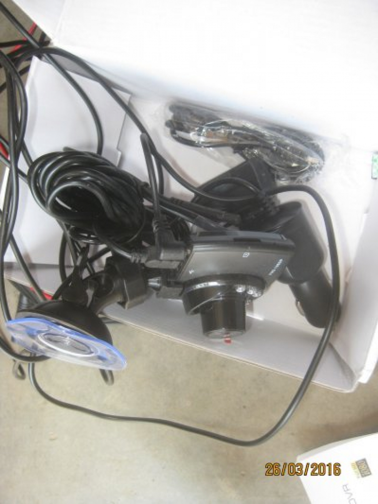

Dây nhợ đầy đủ
Nhỏ gọn như đồ chơi
View attachment 444162 View attachment 444163 View attachment 444164 View attachment 444165

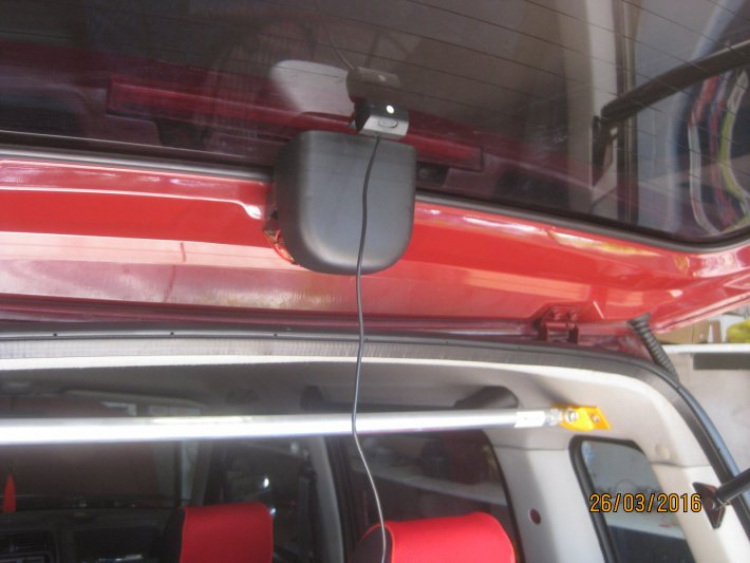

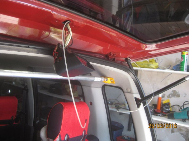

Từ đây đưa dây xuống dưới ốp bên hông là nơi tập trung rất nhiều đầu dây
Mở ốp này đấu dây và đưa dây điện lên taplo

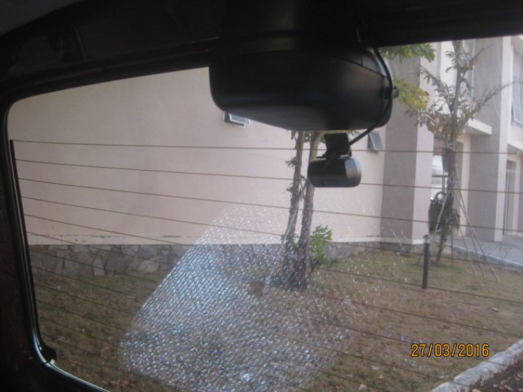

Cam chính đặt tại đây và đưa dây ép vào tấm la phông trần
Và đây là cam sau.
Finish
Cam thì bác nên thử con M5, e thì đang về thử đây, feed back bên đó tốt như blackvue luôn! Loại của bác e đanh xài, nó hay rớt xuống lắm.
