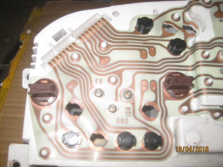

Thanks bác, cái điện thì em không dám rờ nhưng thay bóng thì có thể làm được. Mình nói bóng led chân T10 là đươc hay có chỉ số gì không bác?

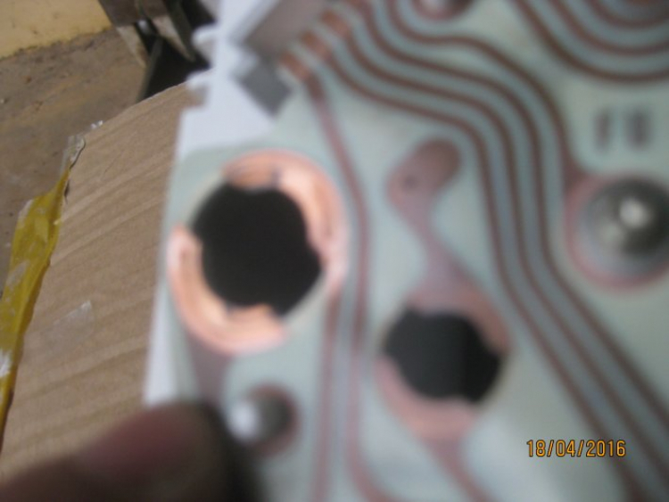

Giúp bác và các bác cần làm cho đèn đồng hồ sáng hơn

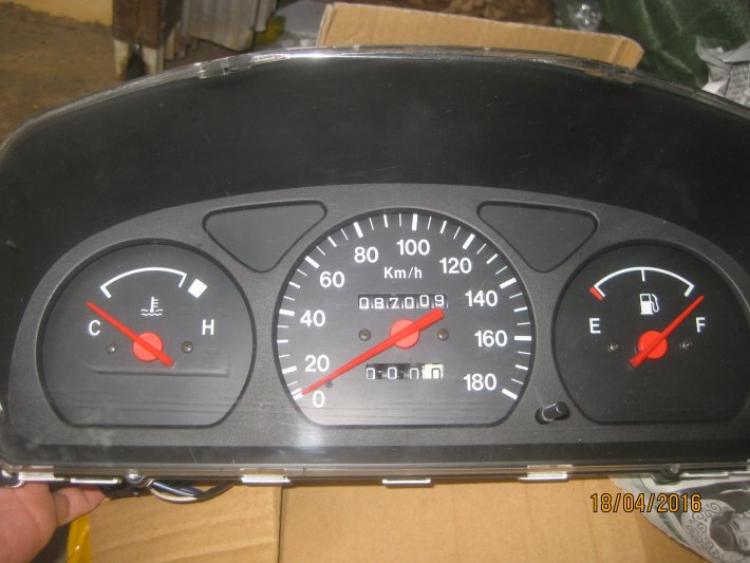

Cụm đồng hồ của SWG
Chia sẻ kinh nghiệm tự bảo dưỡng SuZuKi WaGon
Phía sau nó có rất nhiều đèn, tuy nhiên bác chỉ cần để ý đến 4 cái đèn có núm vặn to nhất nằm ngang
Gần tý cho rõ, phía bên trái
Và phía bên phải

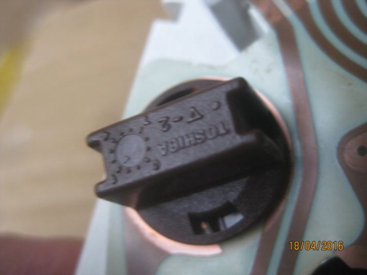

Cầm vặn ngược chiều kim đồng hồ bác sẽ lấy cái đèn ra dễ dàng

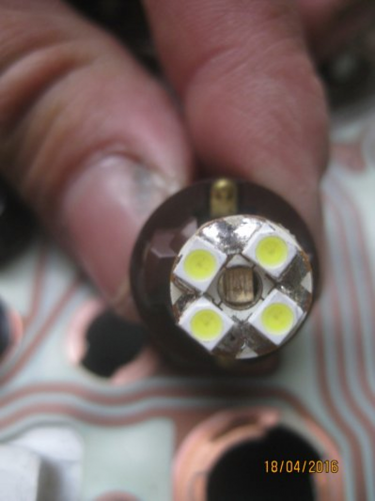

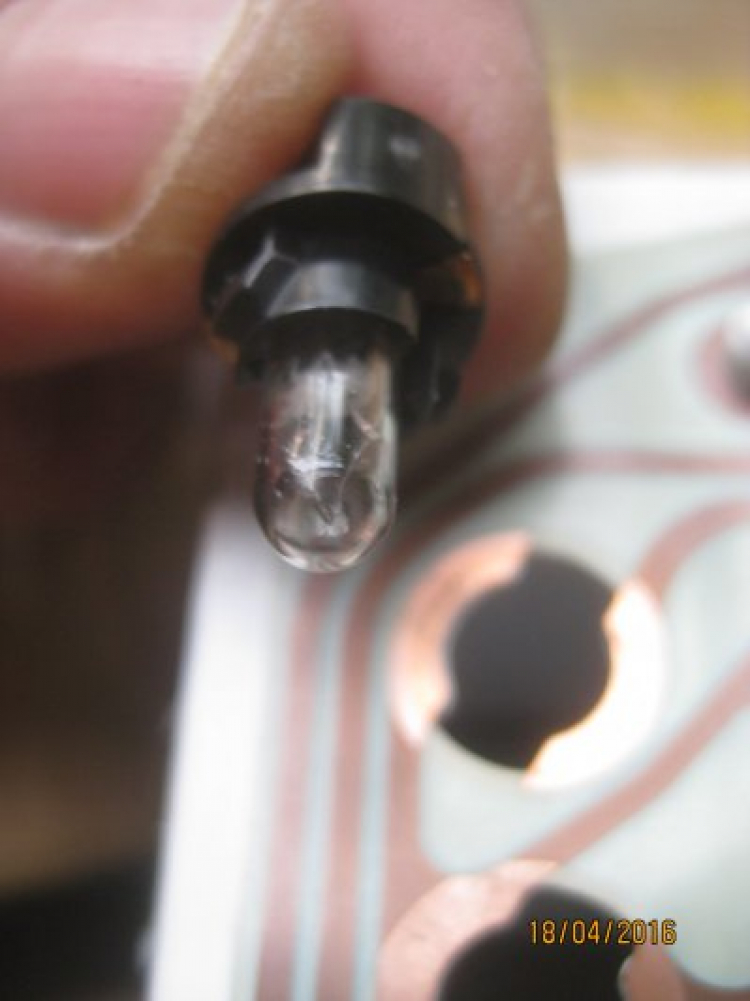

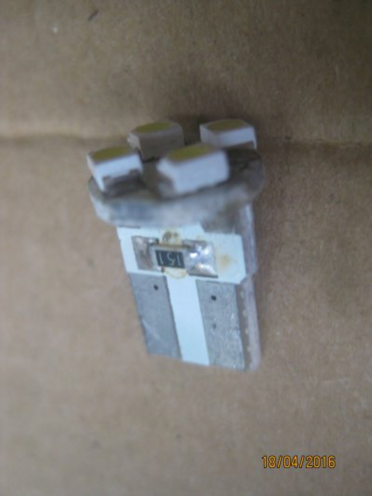

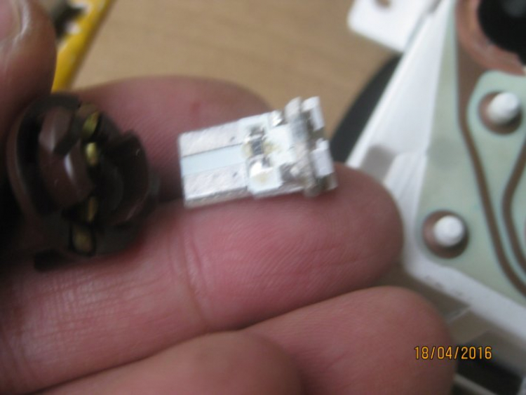

Đèn Led chân nó như thế này và theo như bác medulich thì đây là chân bóng T10, nói chung bác tìm cái đèn có chân như thế này, nhớ là đèn này chịu điện áp 12V DC nhá
Bác có thể lưu hình này để đến cửa hàng cho họ xem là dễ nhất

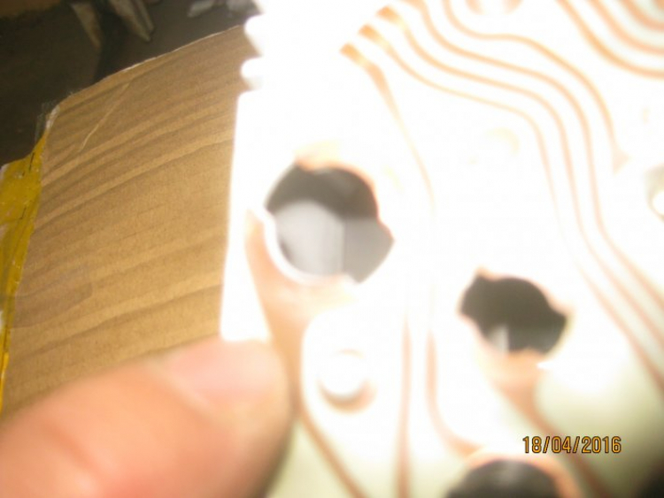

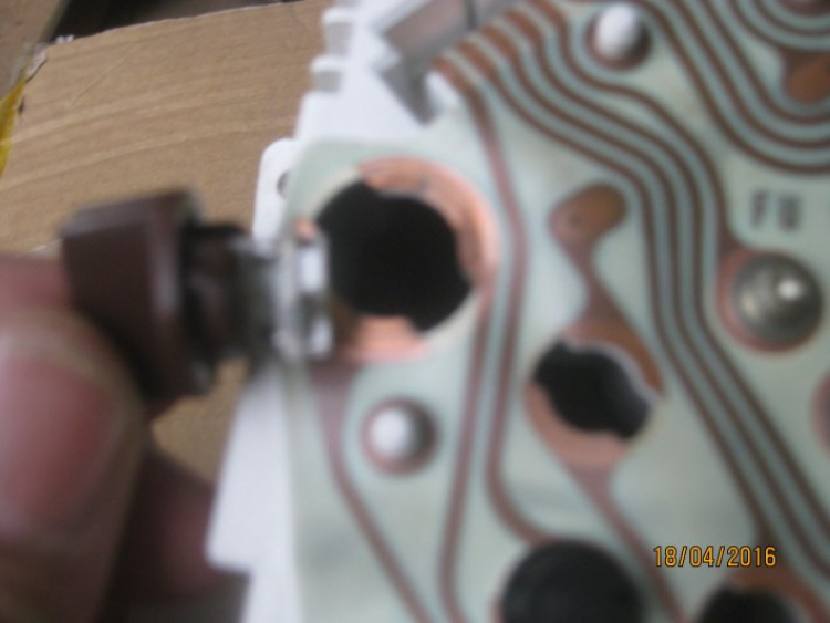

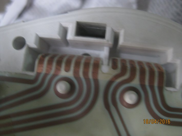

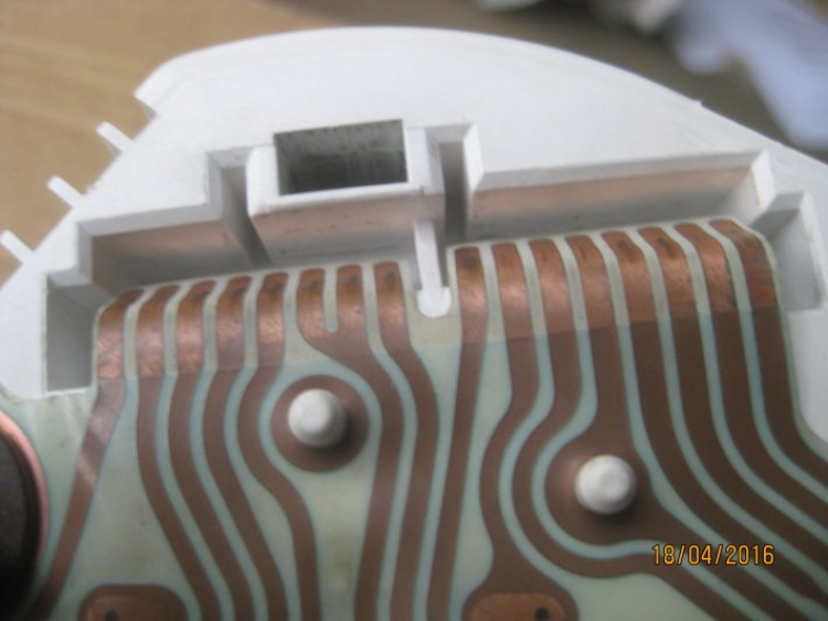

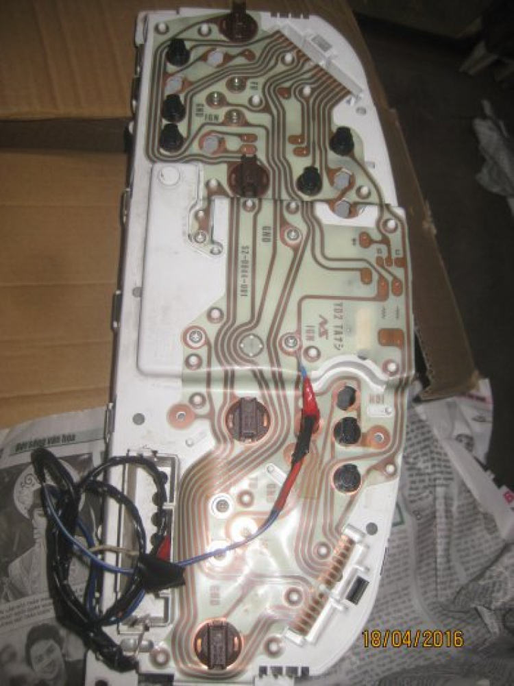

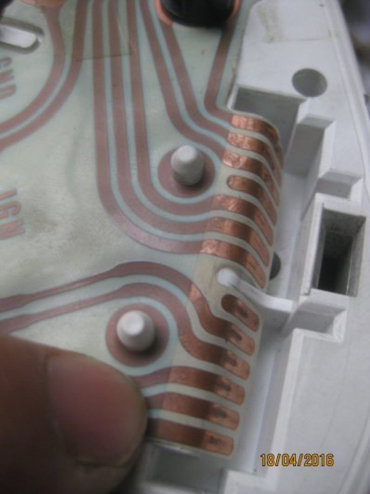

Tiếp điểm ăn vào các lá đồng

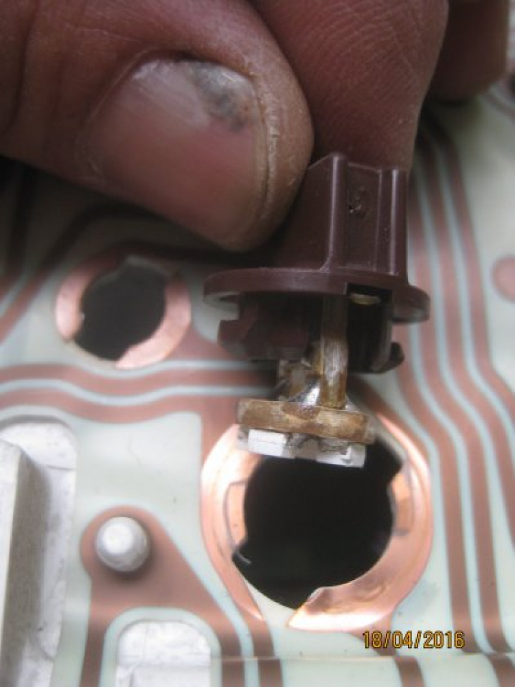

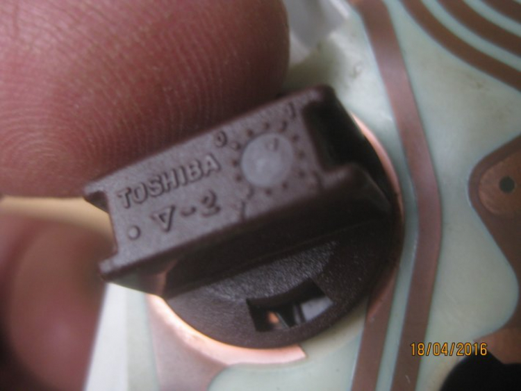

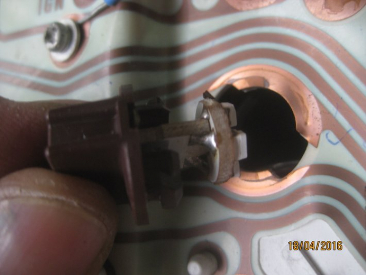

Về chuyện phân cực âm dương giải thích nó nhức đầu thì bác làm như thế này, bác cứ cắm đại cái đèn vào đồng hồ
và nếu nó không sáng thì bác mở nó ra xuoay 180 độ và gắn vào đồng hồ
Xong , em chắc là sẽ Ok thôi

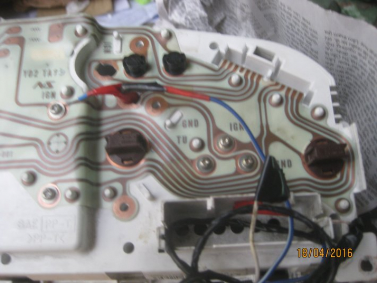

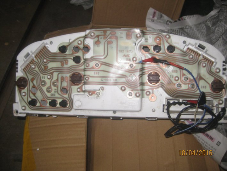

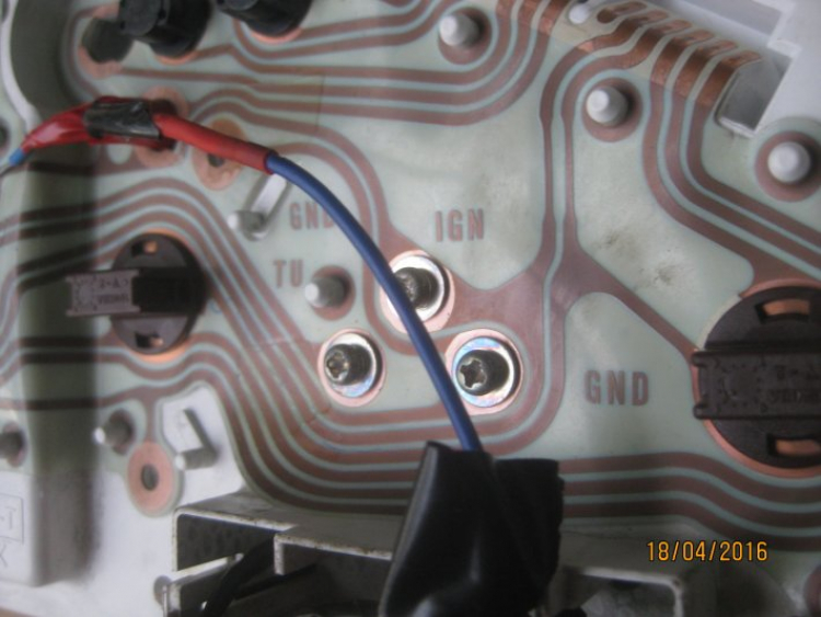

Đây là cụm jack của đồng hồ, và nếu bác muốn tìm hiểu thêm thì bác dò luôn cái đèn đó đi đến chân nào trên đồng hồ để sau này bác có thể độ cho hạng mục này mục kia
Thêm vào tấm hình chỗ thêm
Em quên thử đèn này ánh sáng màu gì, nhưng nếu bác muốn màu gì thì bác chọn màu đó, nhưng hình như ánh sáng vàng là ánh sáng zin của nó

Ngoài ra bác có thể mở luôn các đèn khác như thế nào, cũng vui lắm

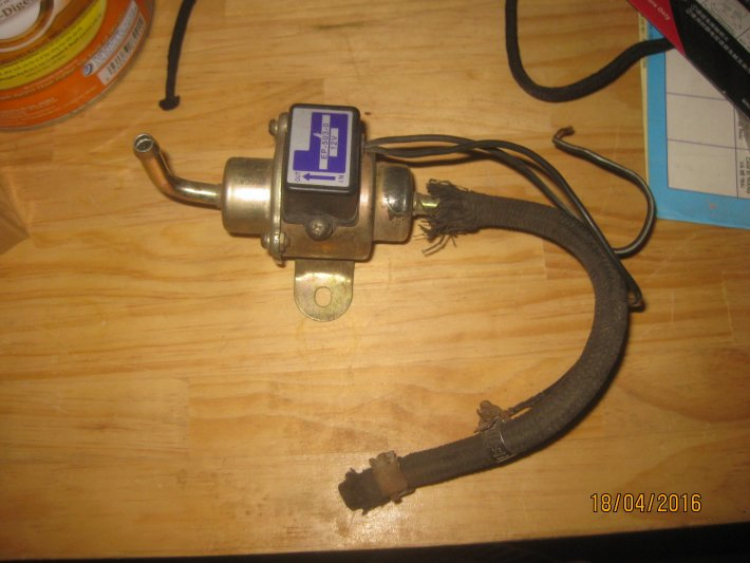

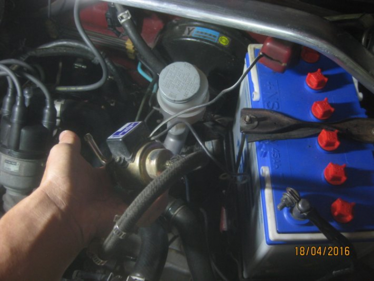

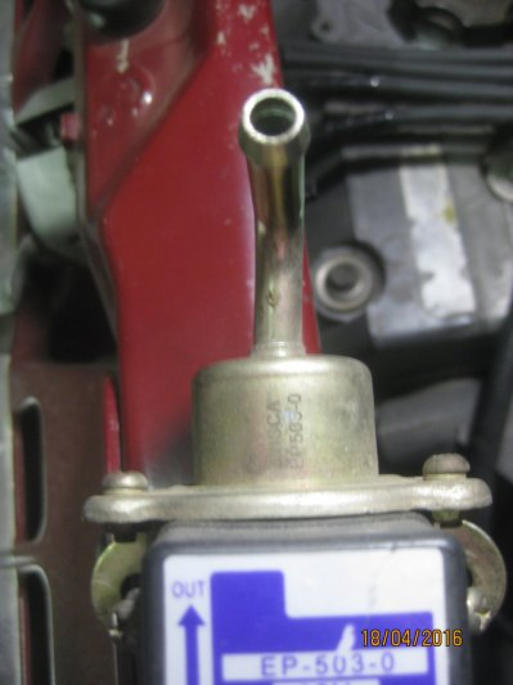

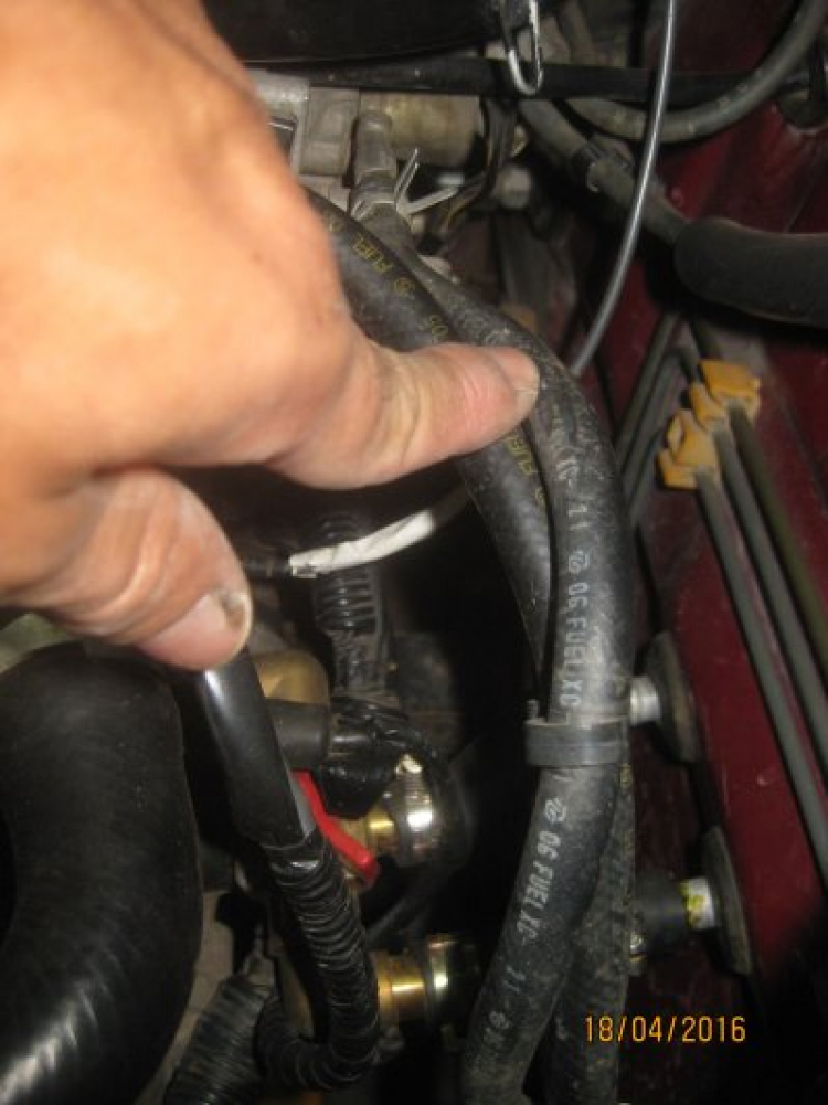

Để khắc phục tình trạng này, các bác nên đầu tư 1 cái bơm xăng ngoài

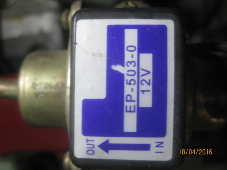

Nó không ghi áp lực bơm, chỉ có các thông số rất đơn giản 12VDC vào đầu vào, đầu ra
Các bác cũng cần tìm hiểu hệ thống ống xăng cho từng loại xe, phải biết rõ ống xăng nào vào chế hòa khí, cái này là quan trọng nhất
https://www.otosaigon.com/threads/c...uc-luc-trang-1.8616854/page-226#post-11639258

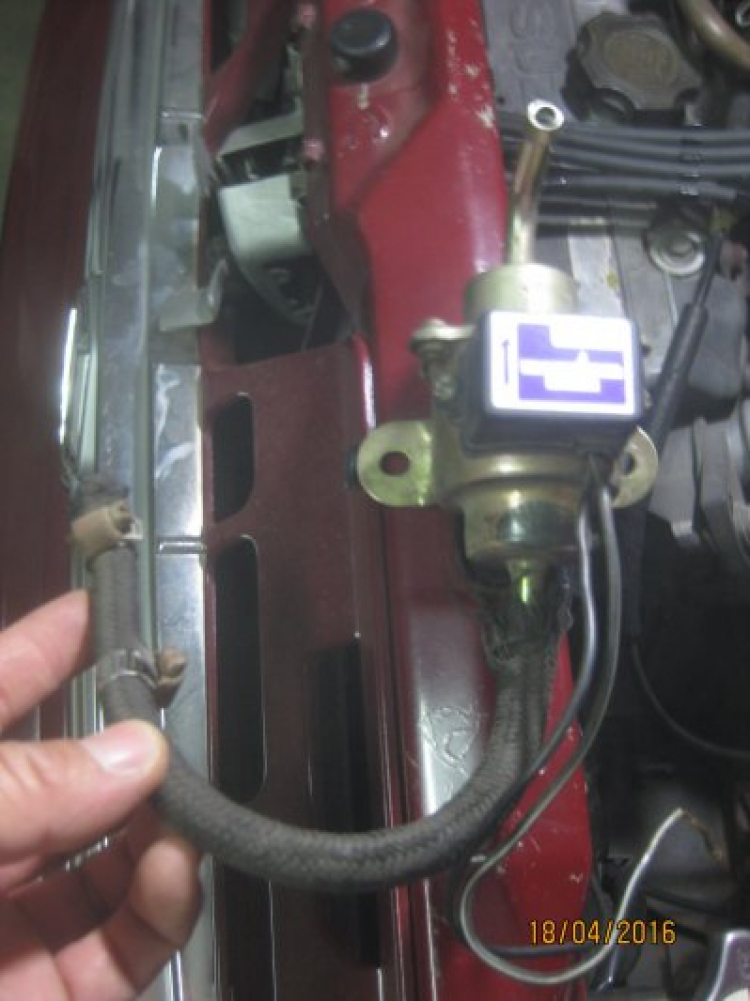

Và trên bơm xăng chuẩn bị ống và cô nhê đầy đủ
Đây là ống xăng ra của bơm xăng ngoài

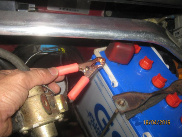

Dây điện có hai đầu mass và dây lửa dùng để cắm vào cọc + của bình ắc quy
Trước khi sử dụng cắm hai đầu vào cọc bình để xem thử hoạt động của bơm như thế nào

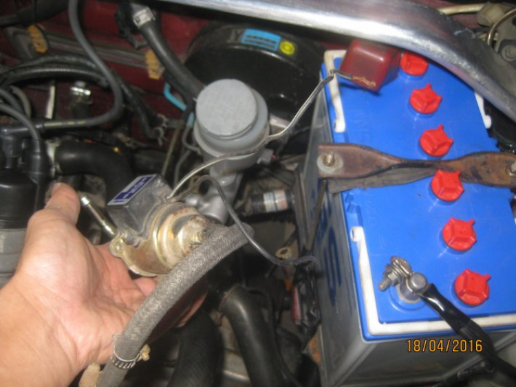

Theo như đường link trên thì đây là đường xăng vào chế hòa khí

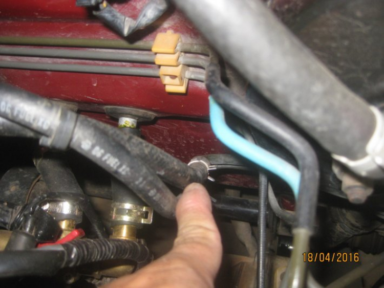

Và lần theo ống của nó thì ống có đường kính lớn hơn là ống xăng được bơm vào chế hòa khí

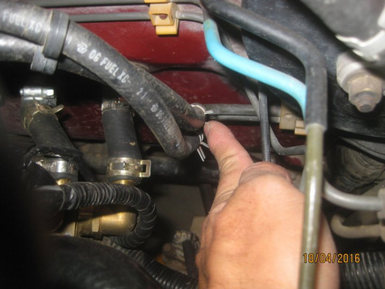

Dùn kìm bấm chốt mở cô nhê của ống xăng ra và rút ống cao su này cắm vào đường out của bơm xăng ngoài, phần ống sắt thì cắm vào ống cao su của bơm xăng ngoài (khâu chuẩn bị đã cắm sẵn ống cao su vào đường "in" của bơm xăng ngoài
Ống đi ngang chế hòa khí là ống xăng hồi về bình xăng khi chế hòa khí không dùng hết lượng xăng đã được bơm

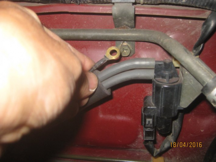

Dây mass của bơm xăng được gắn ở đây cho gọn
Phần dây lửa thì cho kẹp vào cọc + của bình ắc quy
Hình ảnh bơm xăng nằm như thế này đây
1-jpg.248187
Khi bơm này chạy thì nó vẫn rút được xăng từ thùng xăng đến chế hòa khí, tuy nhiên nó sẽ yếu đi 1 chút vì nó sẽ hút xăng qua cái bơm còn nằm trong thùng xăng.
Nhưng dù sao đi nữa thì chế hòa khí vẫn còn có xăng để ta từ từ về đến nhà, sau đó chọn 1 garage nào đó kiểm tra.
Cách này em đã test thử trên chiếc xe màu bạc, hình trên là hình chụp lúc mua xe, từ khi mua xe đã có nó, lúc đó em không biết và lấy xe chạy từ Long An về nhà, rồi đi Nha Trang, đi Sài Gòn, mãi đến 6 tháng sau em mới trả về zin.
Chúc các bác thành công
