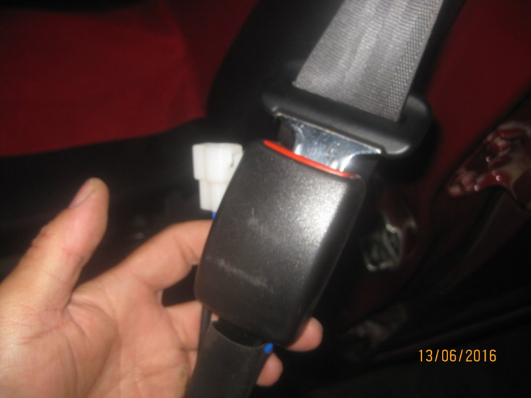

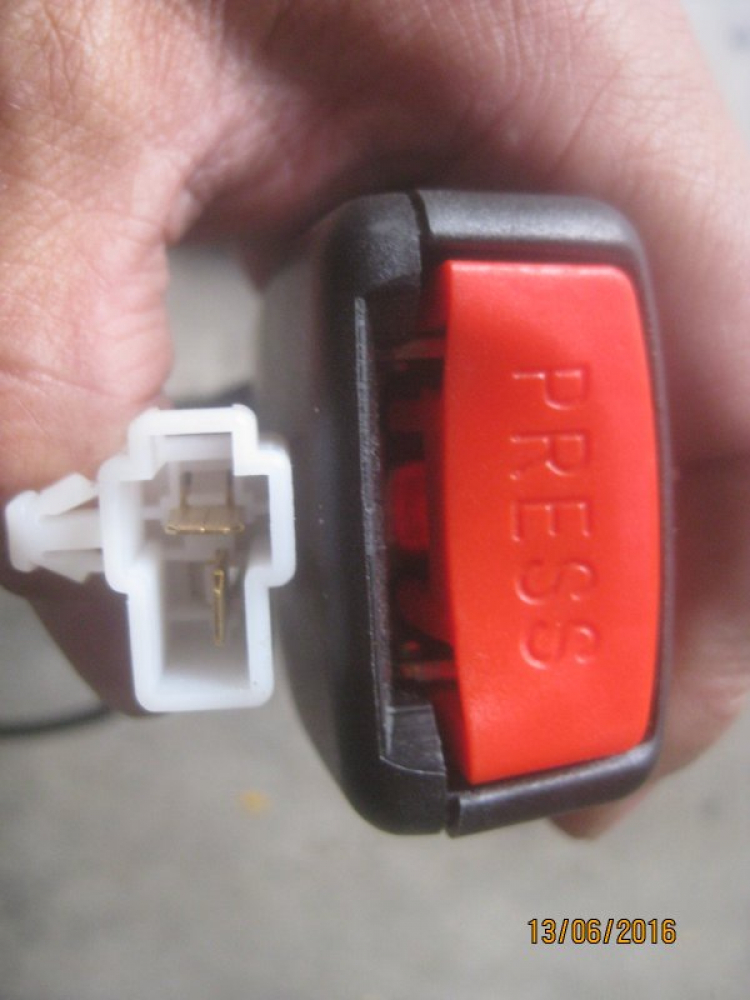

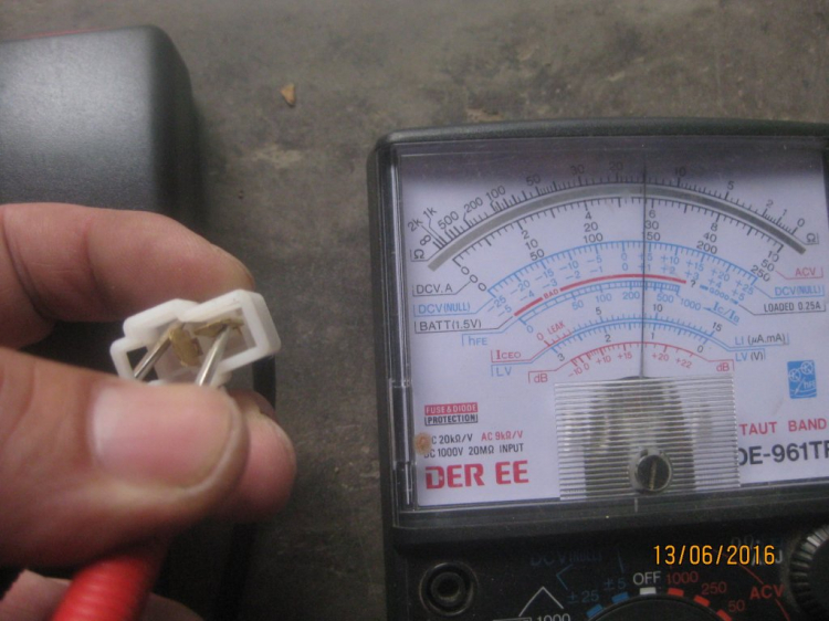

Chỉ việc dò jack cắm và cắm vào cụm jack theo xe là đèn hiển thị nó sáng lên báo hiệu một option đơn giản bắt đầu phục vụ các bác

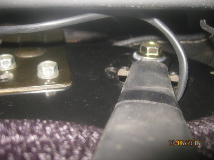

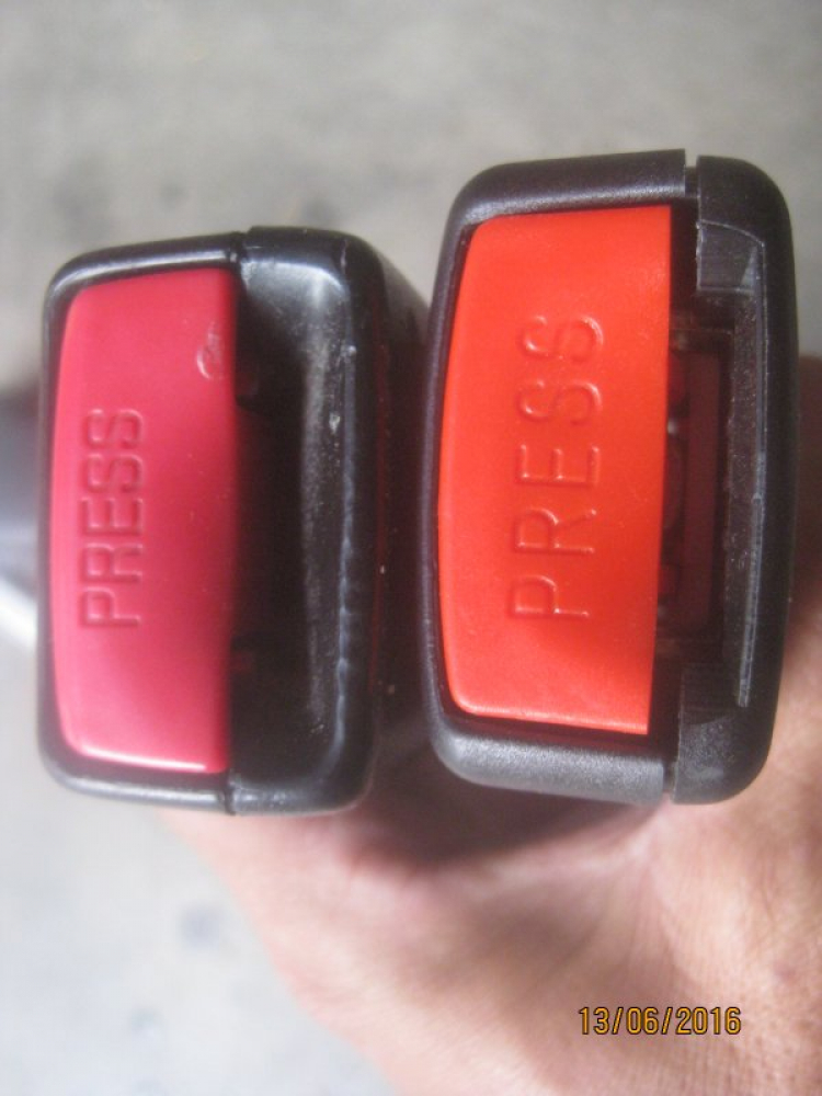

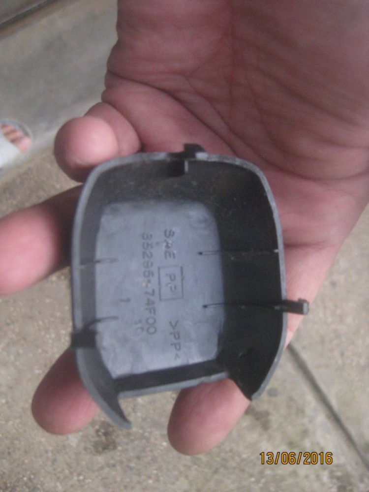

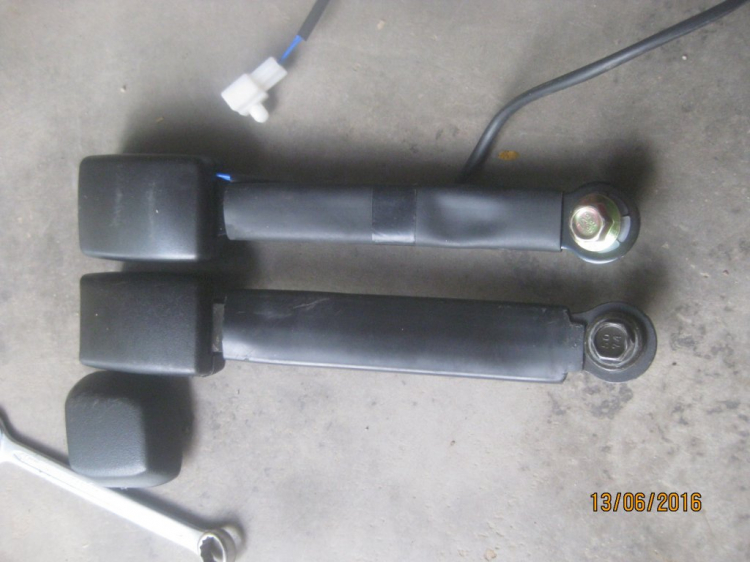

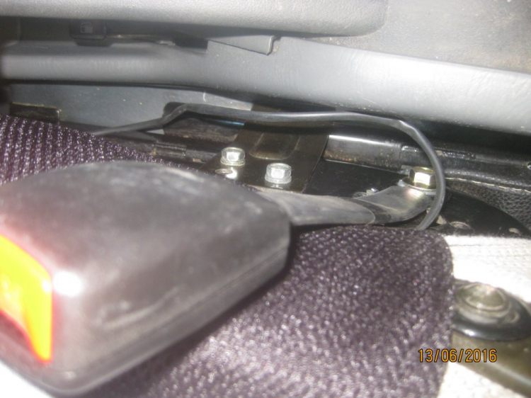

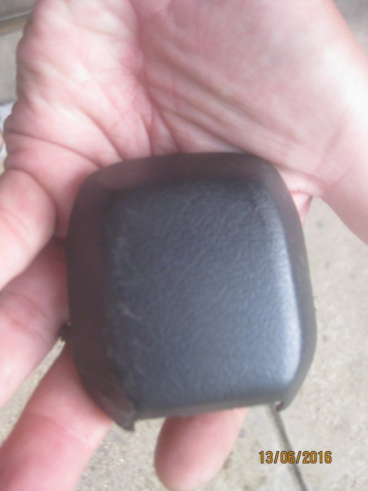

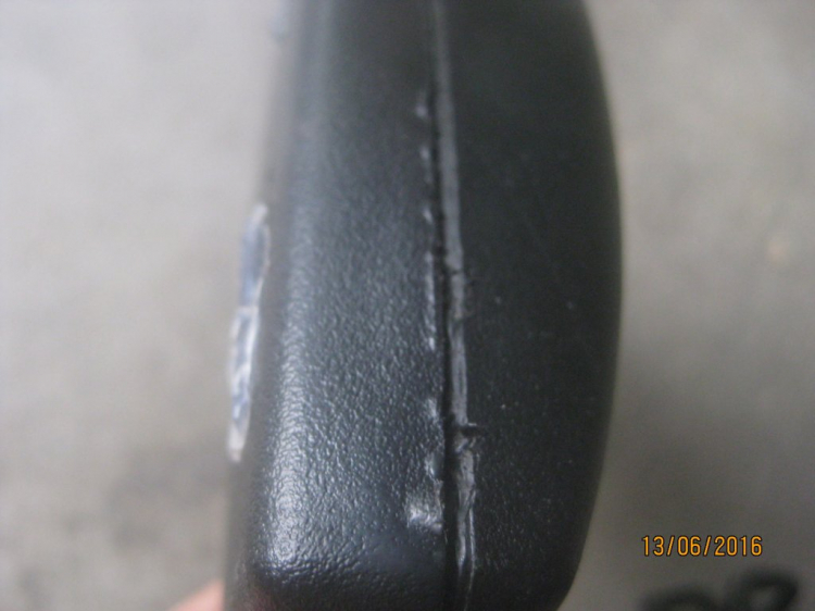

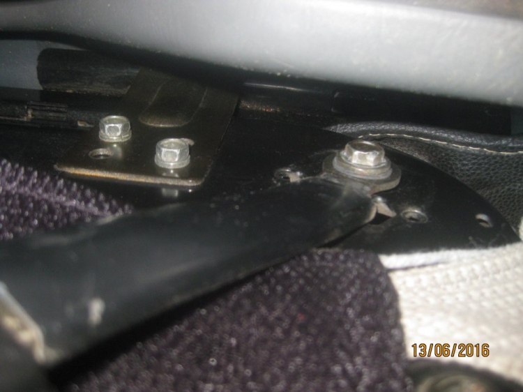

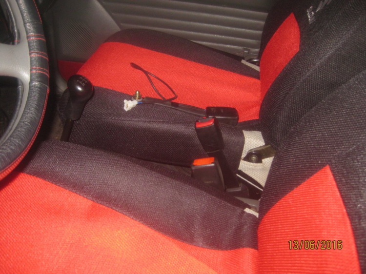

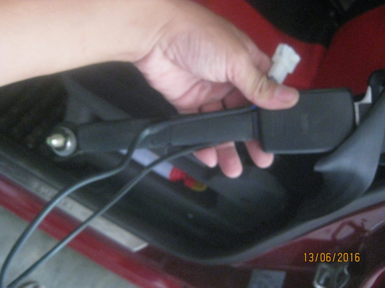

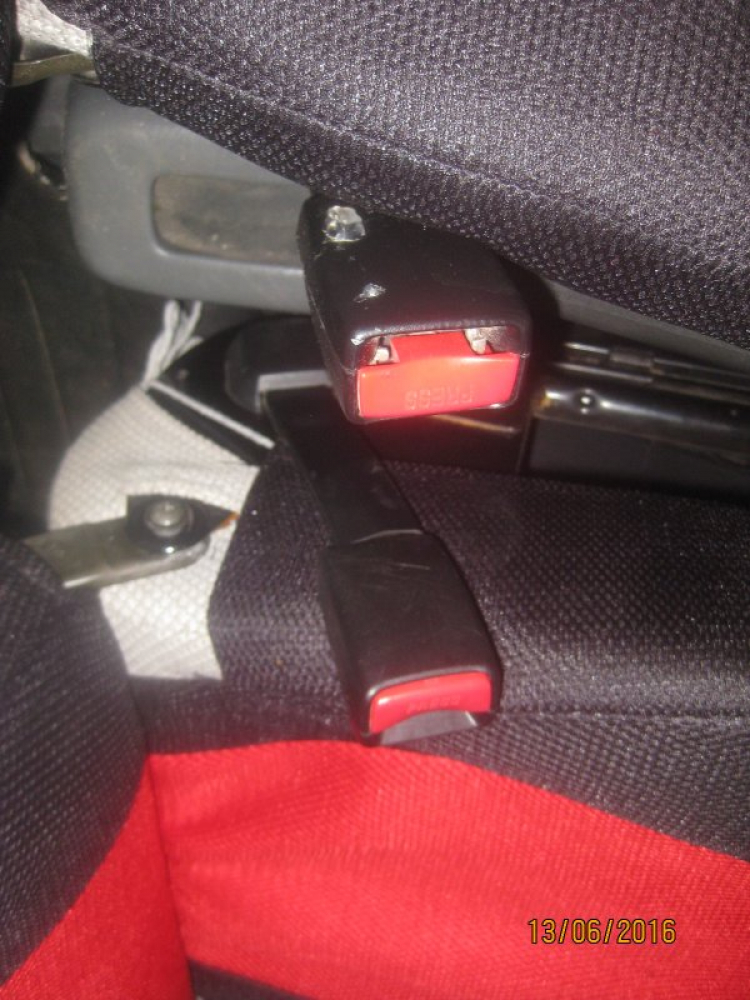

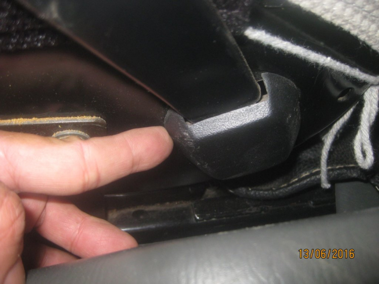

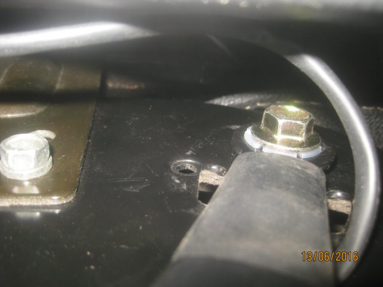

Tuy nhiên, tín hiệu dây seatbell lấy như thế nào, đây là vấn đề nan giải vì em đã tháo ra và độ hết cỡ tại cái hộp seatbell

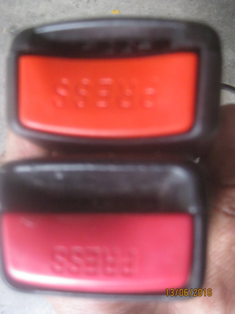

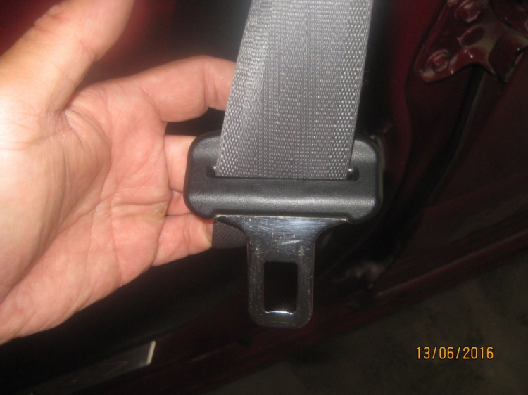

Đầu dây cắm seatbell

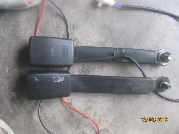

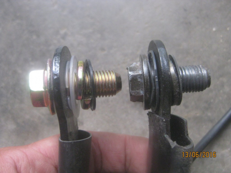

Hộp cắm dây

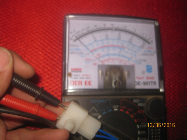

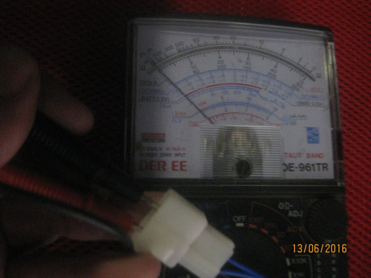

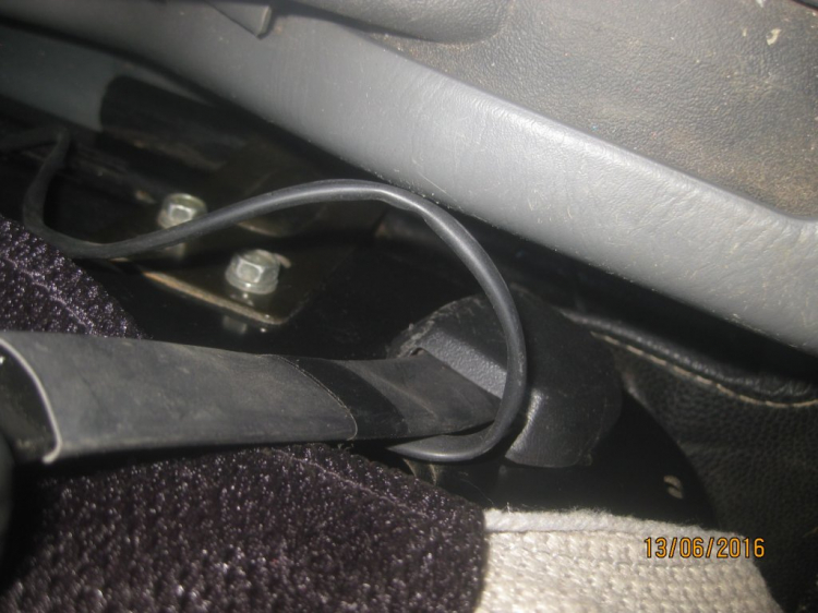

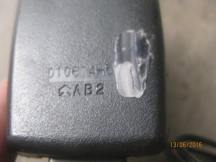

Và đây, hộp cắm zin của SWG nhưng có thêm dây tiếp điểm bên trong, em theo dõi thấy các xe xịn dây nó cũng như thế này: một sợi dây điện đi ra để lấy tín hiệu
Hạng mục đấu dây điện lên đồng hồ cũng đòi hỏi những kỹ năng về mạch, về Led, về tư duy độ..., hẹn gặp nhau cuối tuần
