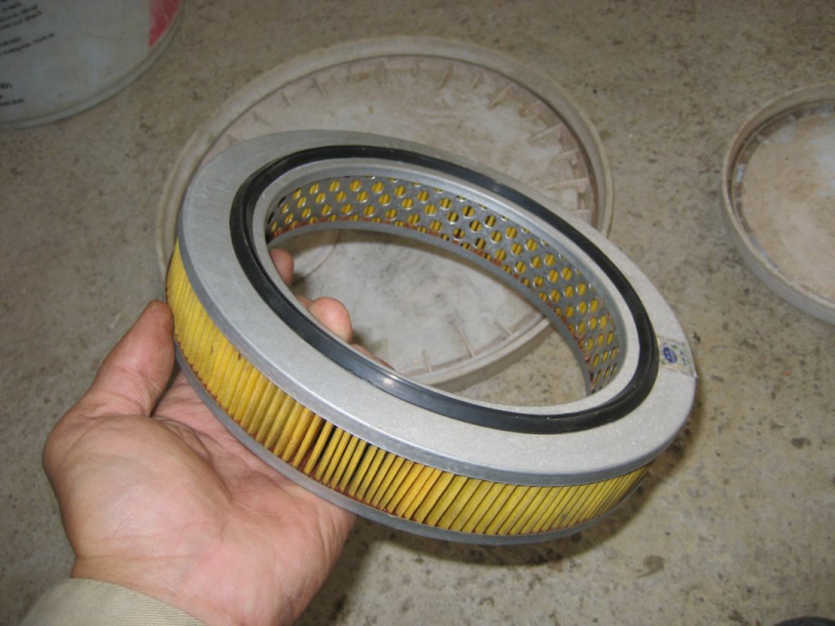

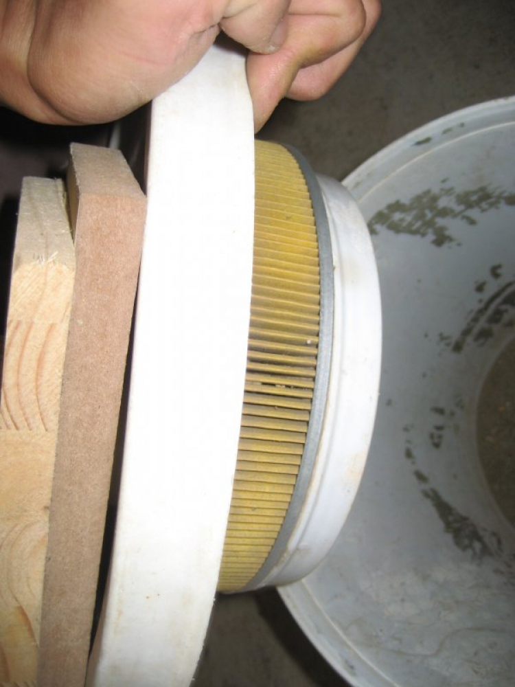

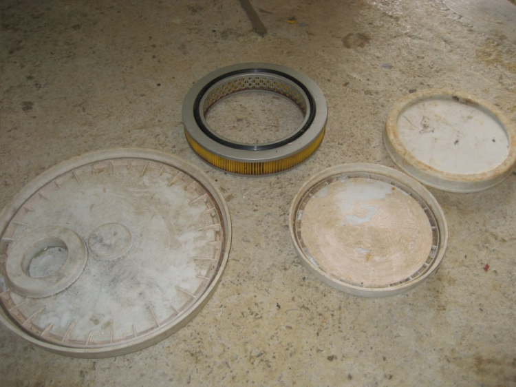

Vật tư: Lọc gió SWG loại này giá 60K và em dùng vài bữa tháo ra lắp cái của hãng vào, nắp thùng sơn nước loại lớn 1 cái, nắp thùng sơn nước loại nhỏ 2 cái
Lọc gió cho xe

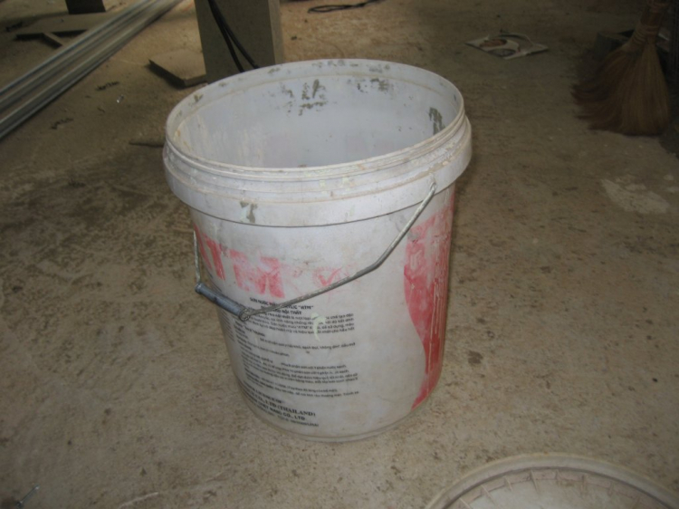

Thùng sơn nước loại lớn

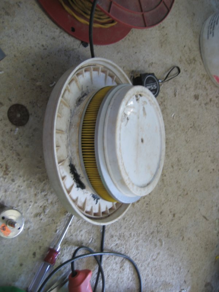

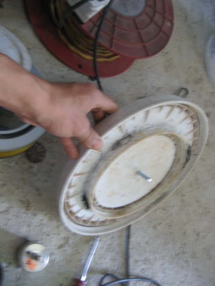

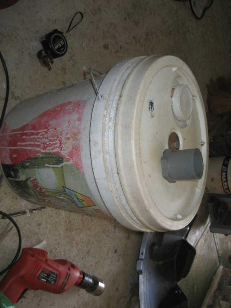

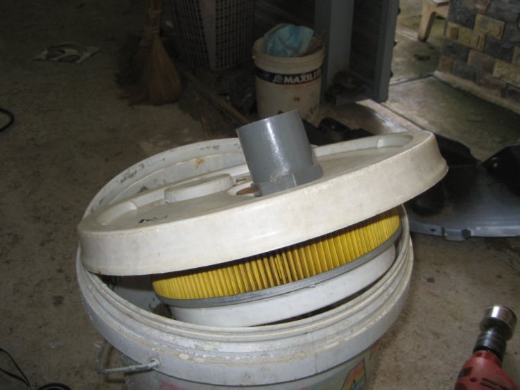

Sau một hồi suy nghĩ cho hàn hai cái nắp nối ngược như thế này
Để lọc gió và ép nó cho kín

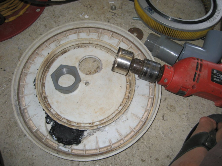

Sau đó khoan 1 lỗ cho cái nắp thông lên trên và nối vào ống hút của máy

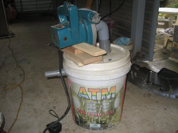

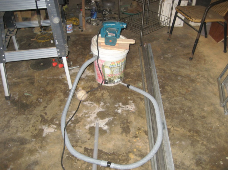

Hình thành cái máy hút
Đây chỉ phác thảo sơ qua thôi, chủ yếu để xem em nó hút bụi như thế nào
Toàn cảnh
Hút sạch bong, mạnh mẽ chẳng khác nào máy xịn

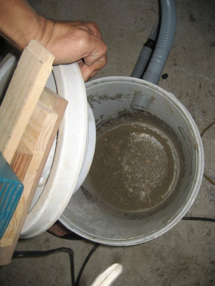

Trong thùng chứa đầy bụi

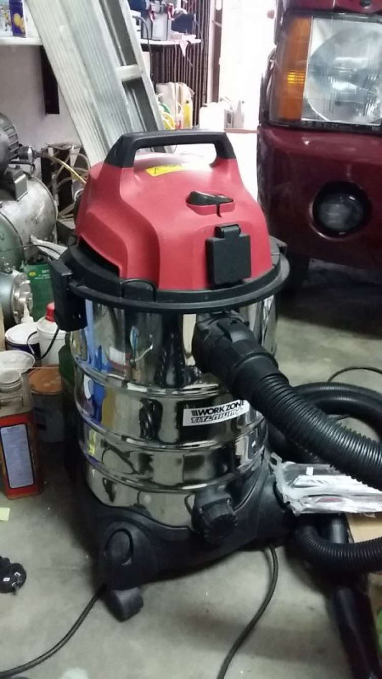

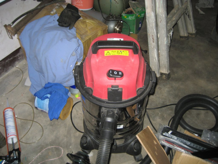

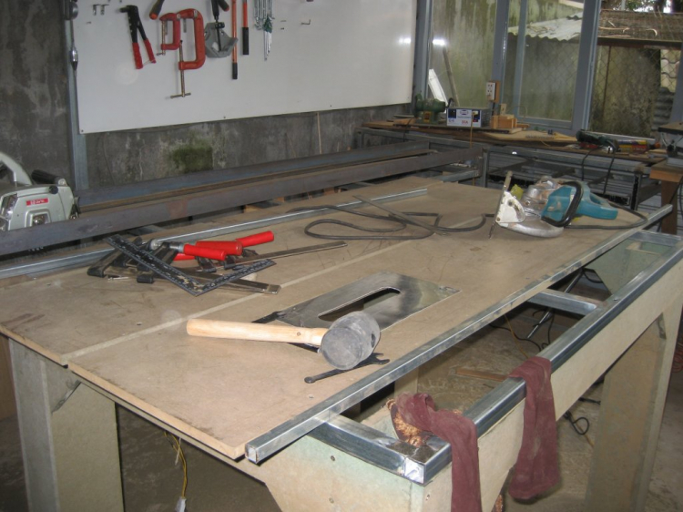

Em định dùng máy này để hút bụi mạt cưa ở xưởng nhưng tiếc sợ bị hư, nên để dành em nó hút bụi cho xe

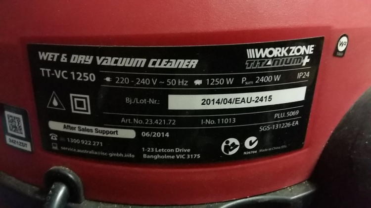

Em chẳng biết công suất 1250 W là gì nhưng thấy tổng là 2400 W thì nó chỉ mạnh hơn cái của em chế từ máy hút thổi Makita kia chỉ có 350W thôi
Bộ máy chế của em sẽ xử lý kín hơi hơn, ống hút to hơn có vẽ như chiếm ưu thế hơn hẳn máy này, ngoài ra Makita có chế độ thổi gió cực mạnh, nếu xử lý ống thổi tốt sẽ dùng để thổi khô xe sau khi rửa là hết chỗ chê.
Lọc gió cho xe

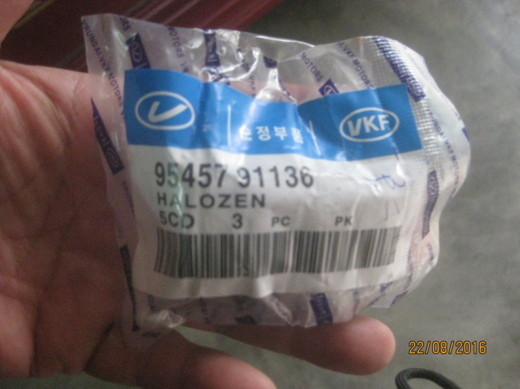

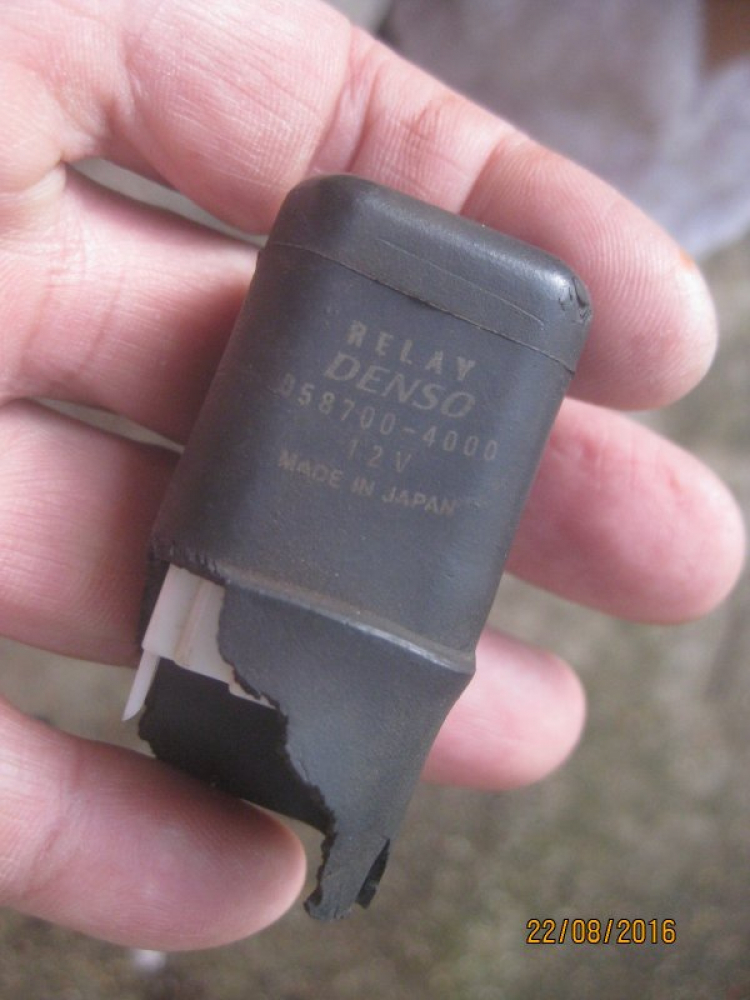

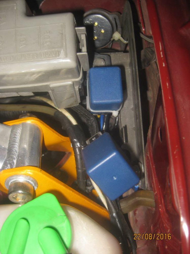

Thay Relay quạt gió làm mát.
Em nhận được nhiều thông tin về sự cố trên đường bởi nguyên nhân mà đúng ra là có thể loại trừ được.
Cái chính vẫn là con relay quạt gió bị hư. Em đã có bài trước đây thường xuyên kiểm tra quạt két nước làm mát ở đây: https://www.otosaigon.com/threads/c...uc-luc-trang-1.8616854/page-282#post-12234535
Nhưng trong quá trình vận hành thì em nó hư lúc nào mình cũng chẳng biết dẫn đến ảnh hưởng đến tuổi thọ cái máy không hề nhỏ. Có nhiều bác thường xuyên theo dõi thì phát hiện ngay, nhưng có nhiều bác để đến khi máy khựng 1 phát đến tắt máy, rồi nước quá nóng thổi bung ống dẫn nước làm mát kết quả máy quá nhiệt hư hại nặng nề rất đáng tiếc....
Việc hư relay quạt két nước có nguyên nhân chính đó là em nó làm việc quá mỏi mòn theo thời gian và dĩ nhiên đột tử là cái chắc. Nay em cho thay relay này bằng con relay mới tuy nó không phải là hãng nổi tiếng bằng Denso nhưng nó cũng là hàng tốt của Hàn Quốc.
Relay quạt đây
Lôi nó ra
Thay vào em nó cùng loại chỉ thiếu cái phần cắm giữ con relay vào pat của nó. Dùng dây rút cột chặt là xong.
Con cũ này vẫn còn ngon, cho vào hộp để đồ dự phòng
Thế là yên tâm một phần cho những phần quan trọng đã được thay mới.
Thiệt hại 30K
Và trong quá trình vận hành tiếp tục theo dõi

Con relay này đáng để thay mới và nên dự phòng 1 con, em đã từng bị chết con relay nàyrồi, cũng may là có dự phòng 1 con.
e cũng phải kiếm mua để giành mới đc. Cám ơn chia sẻ của a Huy
