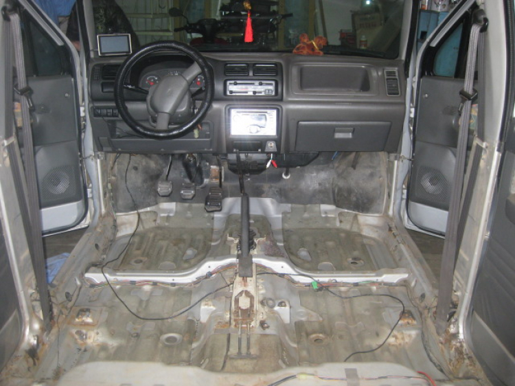

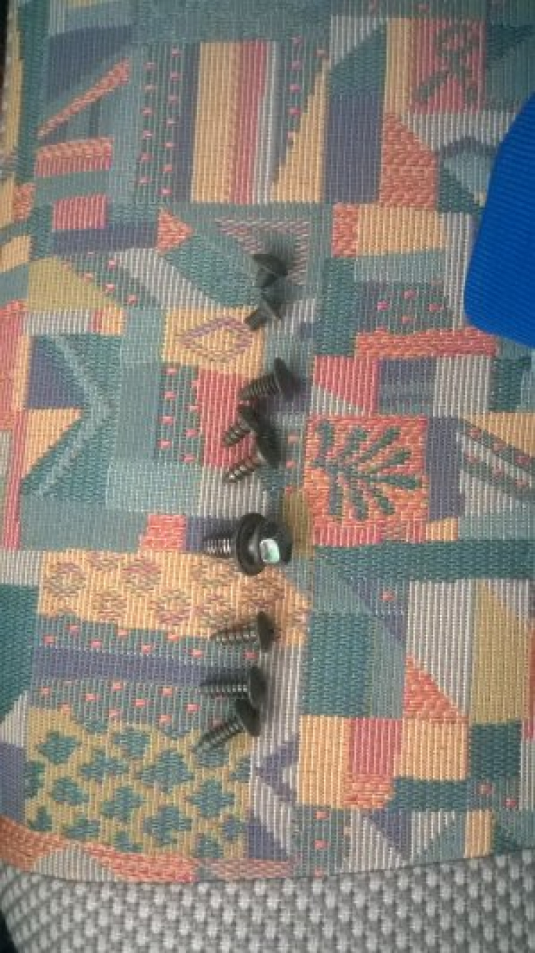

hôm qua e nghe các cụ xui dại là tự làm khắc sướng. Mất 1 ngày tháo hết ghế lột vỏ nỉ tháo thảm sàn giặt giũ vệ sinh. Đến 10h tối mới xong. Chả thấy sướng đâu làm xong chỉ muốn chết. Ps lắp xong hết e còn dư 7 con vít với 1 bulông 12.định chụp tí ảnh nhưng mệt quá lại thôi

Bác chụp hình cho em xem con vít nào và có thể giúp gì được cho bác, dư đến 7 con là quá nhiều. nguy hiểm lắmhôm qua e nghe các cụ xui dại là tự làm khắc sướng. Mất 1 ngày tháo hết ghế lột vỏ nỉ tháo thảm sàn giặt giũ vệ sinh. Đến 10h tối mới xong. Chả thấy sướng đâu làm xong chỉ muốn chết. Ps lắp xong hết e còn dư 7 con vít với 1 bulông 12.định chụp tí ảnh nhưng mệt quá lại thôi

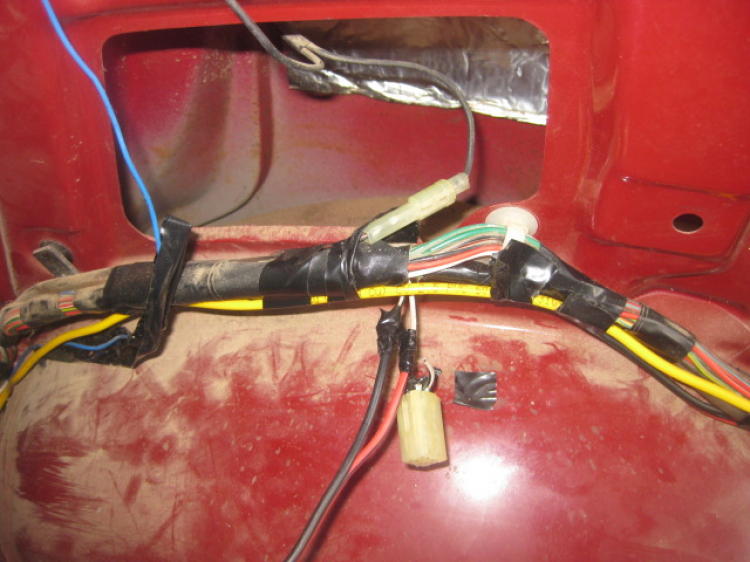

Dây điện được đi trong taplo và đi 1 búi dây dọc theo thân xe bên phía tài sau đó đi ngang qua thang ngang giữa xe, hình dưới dây có thể thấy nếu gỡ ốp thắng tay là ta có thể thấy búi dây đi ngang qua. Đoạn từ giữa thân xe lại vắt qua phía bên phải dọc theo phía bên ngoài phải
Gỡ ốp này ra là thấy được bó dây, rất nhiều và tùm lum.

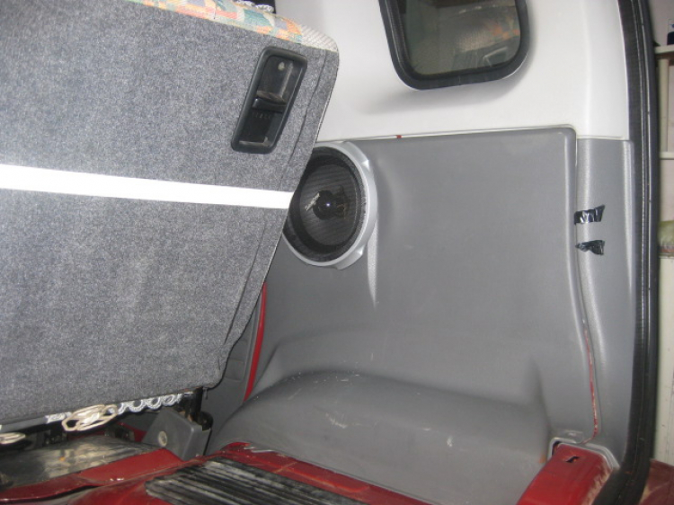

Từ bó dây này đây có 2 sợi dây chờ sẵn có cả jack nằm chúi xuống như hình là cặp dây tín hiệu cho đầu nghe nhạc, như vậy để cho cặp loa phía sau ta chỉ cần lấy ở đây, tín hiệu cho dây loa bên trái bắt buộc phải đi 1 cặp dây từ đây vòng qua phía bên kia là xong.
Dây cho đầu nghe nhạc không cần phân biệt màu vì tín hiệu ra là không phân cực, do đó tụ điệu lọc cho loa treeble cũng là loại không phân cực.
Trong bó dây này đến đây chủ yếu là dây cho đèn sau, xi nhan, dây cho bơm xăng, dây tín hiệu báo mực xăng... do đó nó không có dây B+ hay dây ACC, muốn cấp cho thiết bị khác thì cần phải đi thêm dây rời, Lưu ý dây này phải được bọc tăng cường cách điện phòng ngừa khi quá tải cháy dây đẫn đến cháy lung tung.

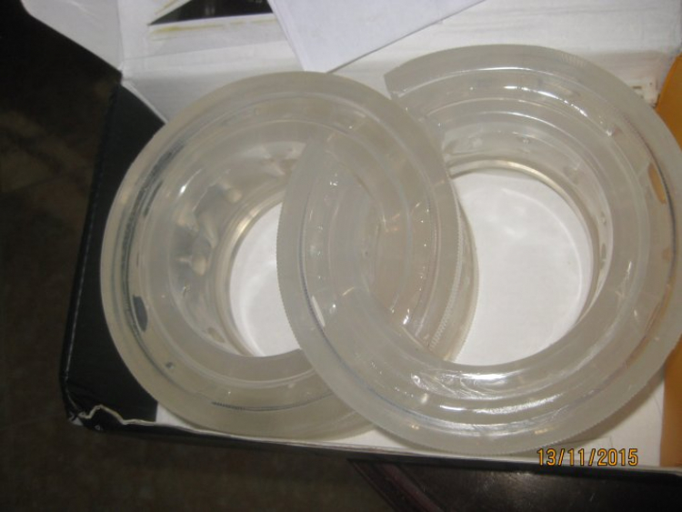

Đồ chơi mới cho một bác thường xuyên chở hàng nặng
Công dụng của nó thì Gúc gồ có nói về em nó rất nhiều. Riêng em khi dùng nó có cảm nhận:
- Không bị nhún đụng ống nhún khi chở nặng.
- Khoảng sáng gầm xe được nâng lên cao 1 chút.
- Cảm giác xe bám đường hơn do đó khi thắng gấp thì khoảng trôi xe ngắn hơn, chứng tỏ thắng ăn hơn - điều này cảm nhận rất rõ khi ai đã dùng bộ cao su này.

cảm nhận của em khi lần đầu Diy là ốc vít xe kém quá. Khi em tháo ghế phần tựa và nệm ngồi con vít 4 cạnh xoáy là toét cạnh. Bulông 14 dùng clê xoáy cũng tròn luôn. Bulông 12 bắt chân ghế trờn cả ren. Sao xe tốt mà phụ kiện lởm nhỉ. E nghĩ là ốc nguyên bản vì đều giống nhau
