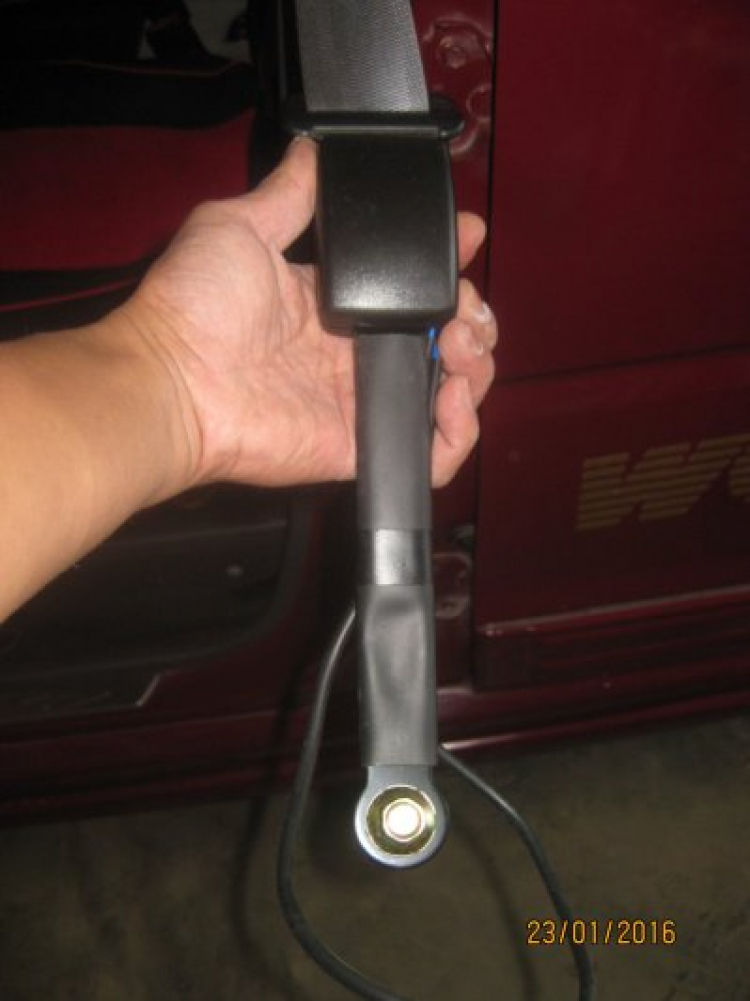

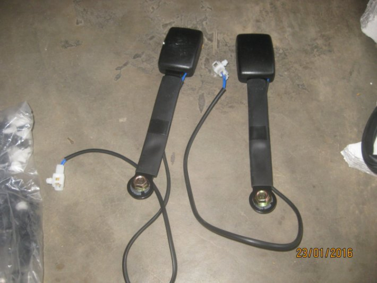

Một option cho SWg sẽ như xế xịn đó là cảnh báo dây seatbell chưa cài khi xe lăn bánh, tuy nhiên cái khó nhất là lấy tiếp điểm hay tín hiệu từ dây seat bell như thế nào, nay đã giải quyết xong sau một thời gian săn lùng
Lôi cái dây bell trong xe ra để thử có phải hàng chính hãng không nhá - thần linh phù hộ: em nó vừa y chang nhưng cũng chẳng qua là hàng sản xuất cho nó mà, tuy nhiên nửa này nửa kia thì nó nằm xa lắm - nay em đã đưa chúng nó hội ngộ tại chiếc SWG Đà Lạt. Bác nào muốn làm option này thì em làm giúp cho tại Đà Lạt

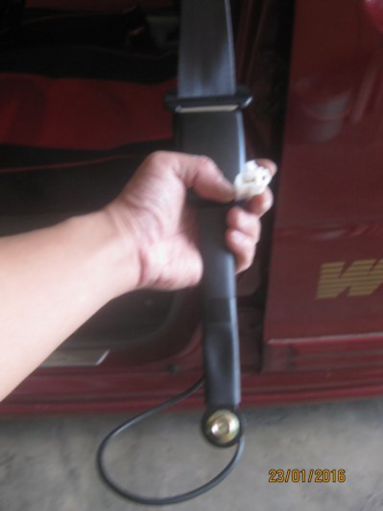

Bên trong nó là tiếp điểm :)
Chia sẻ kinh nghiệm tự bảo dưỡng SuZuKi WaGon
Đang phân vân làm 1 ghế tài hay cả 2 ghế tài và phụ. Nhưng mà bên phụ không cài dây bell thì cũng chẳng sao - cái này bác nào rành thì cho em biết chứ trên Đà Lạt chẳng bao giờ cài cái này bao giờ
