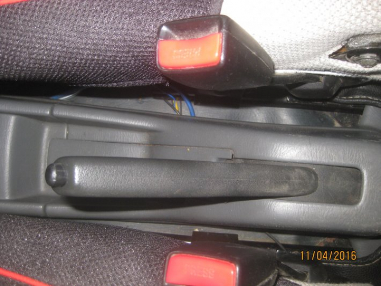

Ngồi ngay ghế tài bác sẽ thắng hộp ốp thắng tay như thế này

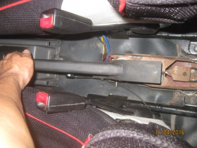

cạy và dỡ miếng ốp che thì thấy rõ ràng con ốc
Chia sẻ kinh nghiệm tự bảo dưỡng SuZuKi WaGon
Tháo con ốc và dỡ cái ốp lên dễ dàng nha bác

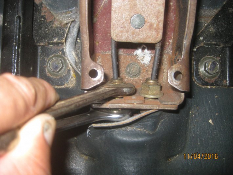

Công việc quá đơn giản với 2 cái khóa miệng 14

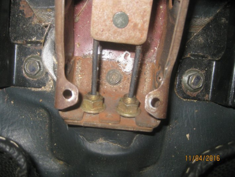

Bác siết con ốc làm sao cho cái ốc cài nó lui ra làm căng dây thắng tay. Nhớ là chỉnh hai con đều nhau
Xong kéo thử thắng tay thì thấy nó ăn vào răng ngàm 1 chiều nghe rẹt rẹt.... bác chỉnh sao nghe khoảng từ 6 đến 7 tiếng rẹt là thắng tay nó cứng là OK
