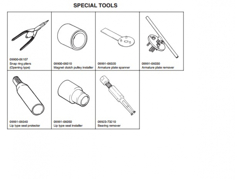

[BCOLOR=#ffff00]Cho các Bác tháo ra yêu khoa học luôn .[/BCOLOR]
[BCOLOR=#ffff00]View attachment 521070 [/BCOLOR]
[BCOLOR=#ffff00]Hình 1 : đồ nghề cần chuẩn bị .[/BCOLOR]

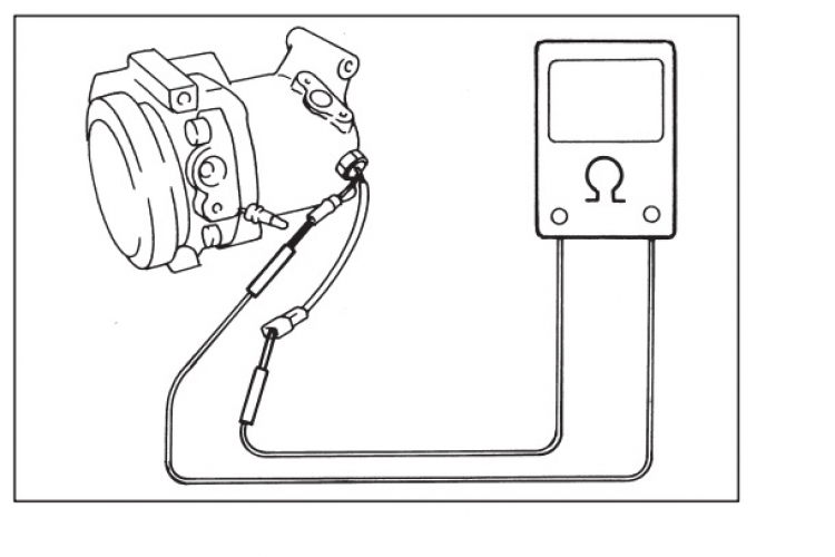

[BCOLOR=#ffff00]View attachment 521072[/BCOLOR]
[BCOLOR=#ffff00]HÌnh 2 : Đo điện trở block lạnh 3.4 - 4.1Ohm (Thang đo X1) [/BCOLOR]
