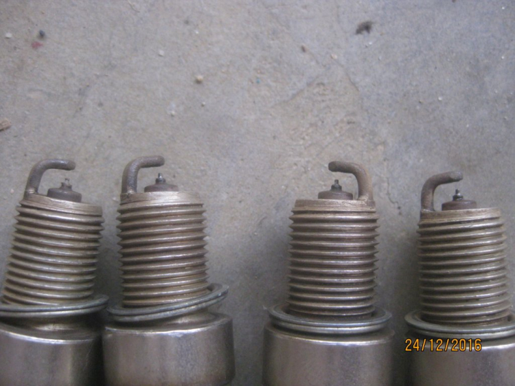

Test mở & lắp Bougie trên dụng cụ mở bougie
Nếu có dụng cụ chuyên dùng thì chưa đến 5 phút là xong, nhưng nếu không có thì thật là khó khăn không thể nào tưởng được. Có nhiều bác phải mất hết .... 1 buổi.
Bài này em làm thử, quay clip và cũng là chia sẻ một vài kinh nghiệm nếu không để ý thì sẽ gây hậu quả rất khó xử lý

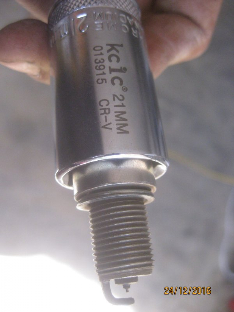

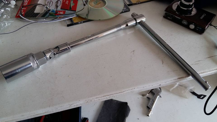

Bộ mở bougie chuyên dụng

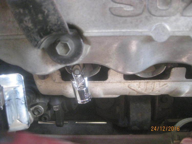

Clip mở
Vệ sinh cho sạch

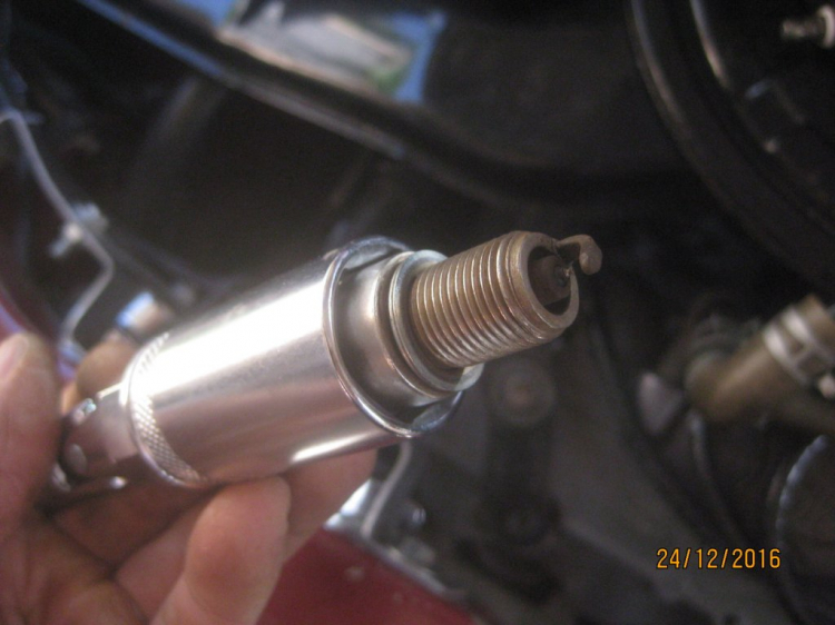

Phần này quan trọng, khi siết bougie nên vặn tay cho đến khi cứng rồi mới dùng túyp siết cho chặt. Lưu ý không được cho bougie vào đầu túyp để vặn vào - làm như thế nó dễ bị sai gai và rất khó xử lý chuyện này.

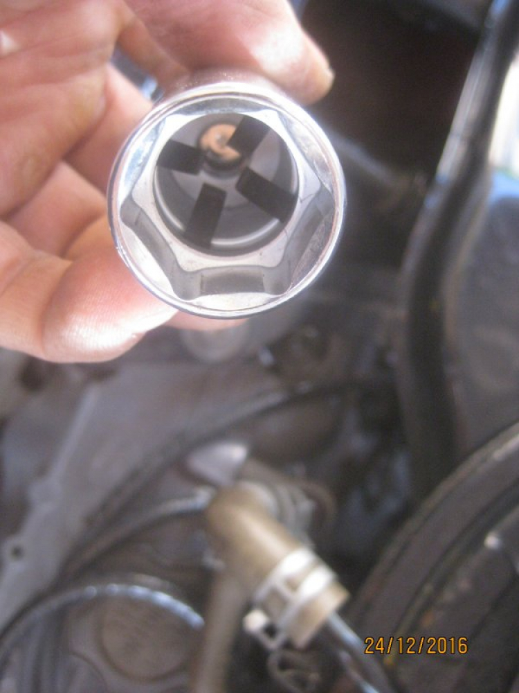

Dễ dàng để ý sẽ thấy phần giữ đàu bougie là 4 lá thép được giữ chắc nhưng nhẹ nhàng vào đầu túyp

Mọi việc rất dễ dàng. Sau khi lau chùi xe nổ êm hơn, nếu được thì khoảng đến thời gian đăng kiểm là 6 tháng / lần nên cho vệ sinh 1 lần để máy móc nổ êm và nhẹ nhàng
