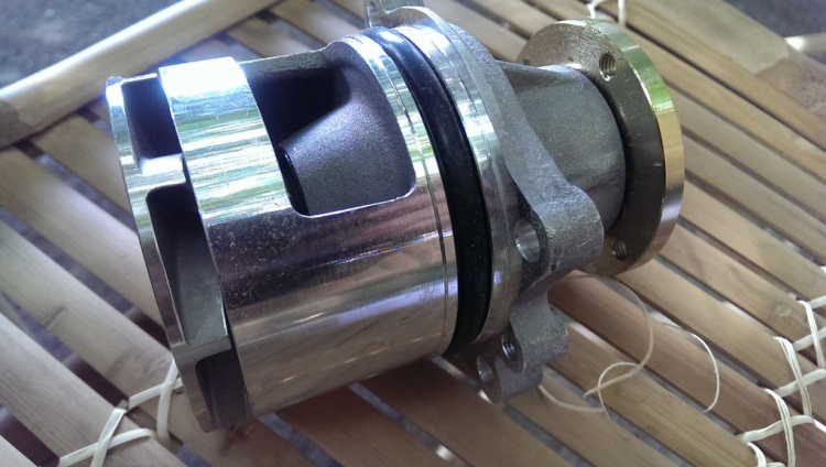

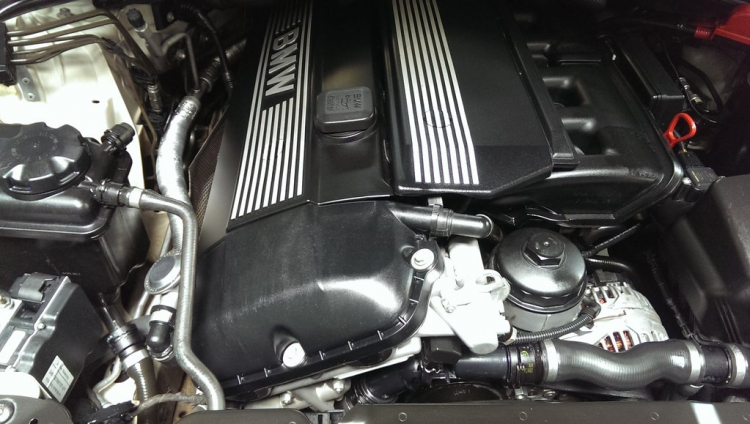

Up tí cho Chó Già, em đã làm trẻ lại cho em nó sau khi thay phòng ngừa (preventive maintenance): Hệ thống ống nước, van hằng nhiệt ... phuộc Koni FSD thì em muốn chia sẻ 1 tí hình ảnh.
Spa máy và body tại Spa Phú Khang của Bác Ankin (dịch vụ tốt, sử dụng hóa chất tốt, chuyên nghiệp, chăm sóc tới từng con ốc, vết dơ mặc dù Bác ấy chưa chính thức khai trương vì còn phải chỉnh trang lại cơ sở hạ tầng)
Chia sẻ tí hình ảnh chó già của em E60 để mấy bác chém
Thay bộ bugi, bô bin cho trái tim khỏe và an tâm

Thay bơm nước làm mát, loại performance (tăng cường lưu lượng nước bơm tuần hoàn, vật liệu bền bỉ)
Bơm nước stewart là đỉnh của đỉnh rồi, aP chọn hàng chuẩn quá :)
Bơm nước giờ cánh kim loại hết roài ( bằng gang) , Thấy bữa cái DIY của anh cái bơm nước cánh vẩn bằng cơm-po-sít coi chừng có ngày đang chở gái nó vỡ cánh bơm là mệt á.
Composite là bản cải tiến của plastic nên cũng bền và chắc, k lo đâu cubi, em chờ nó die mà nó vẫn trâu bò quá :p. Nhìn mấy cái bơm hepu, graf...tuy cánh bằng kim loại nhưng chỗ chấm mấy mối hàn nhìn mỏng manh lắm. Nếu phải thay thì e sẽ quất thằng Stewart như aP, mạnh mẽ, bền bỉ, hiệu suất cao.
Bác Vinh nói đúng póc vụ Composite, nhưng hepu or graf thì vẫn tốt như thường nha bác, đùng lo tâm lý cái vụ chấm hàn, bác thử lấy máy xé cái cánh quạt nó ra xem có bung được mối hàn không nhé. Review trên tg chưa thấy có vụ nào bị xúc mối hàn :)

Trước khi thay bơm nước new. Nên vặn vô cái clutch quạt xong tháo ra 1-2 lần khi còn đang ở ngoài cho nó "quen răng" . Để khi ráp vào rồi lúc lắp cái quạt cho dể.
Vì răng mới, răng cũ nhiều khi lại khó ráp khi đã vô trong phạm vi hẹp.
Hihi, tất nhiên là mấy cái bơm cánh kim loại cũng bền nên mới tồn tại đc, ông mèo rừng đã thay Graf 4 tháng nay vẫn rất okie nhưng cá nhân em thấy cái gì nhìn k yên tâm, có nguy cơ "bay" vào động cơ là e k chơi :). Có thể do em hơi lo xa, như cái MAF cũ xe em cũng vậy, vẫn hoạt động tốt nhưng có mấy đường rạn nứt dưới gốc là em cũng phải cho nó lên đường ngay và luôn :D
Bác Phong là không được nhá, tại sao bác chỉ bán hepu và graf mà bác thay loại stewart hử :(, mai mốt bơm nước của em mà có mệnh hệ nào là em sang em mượn cái bơm này của bác nhóe;)
