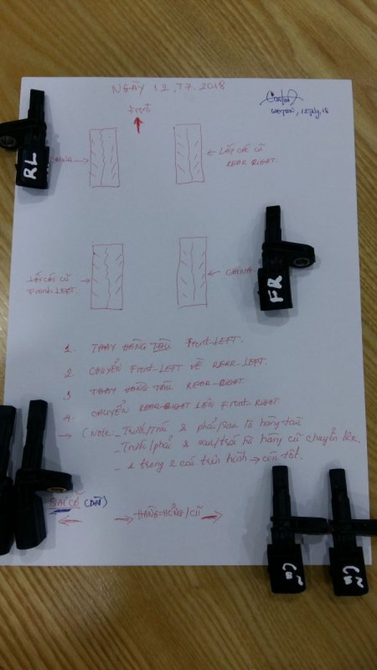

Em chả có máy móc khỉ gì. Mà có cũng chả biết test cơ - giặc dốt đuổi mãi không đi. Khổ. Nên em chơi kiểu hai lúa. Với lại dự sẽ đói dài hơi nên ... thôi, chép miệng, hàng Tàu vậy!

Chuyện là bữa qua đèn báo lỗi sáng choang, cũng chả có con đội gầm, được cái đói ăn nên người mỏng đủ để chui vô, nằm hẳn dưới gầm xe, thay đảo từng cái speed sonsor. Kết quả ngon luôn ạ.

Em chả có máy móc khỉ gì. Mà có cũng chả biết test cơ - giặc dốt đuổi mãi không đi. Khổ. Nên em chơi kiểu hai lúa. Với lại dự sẽ đói dài hơi nên ... thôi, chép miệng, hàng Tàu vậy!View attachment 1669009
Mấy cái sensor nầy kiếm đâu được 4 cái vậy bạn ? với lại thường thì bị hở mạch, dơ, hay đứt dây, Tôi thì chưa bao giờ bị cho nên chưa thay bao giờ, bân không có con đội mà chui gầm xe được là quá hay nha, mà khi chui còn cục cựa thay đồ được là quá tuyệt,
Sensors em mua hàng China, cả bộ 4 cái khoảng hơn 20 usd, nhưng chỉ dùng được 2 còn 2 cái kia sai cỡ (dài hơn). Sensor cho Tiguan bánh trước/sau giống nhau, chỉ khác bên phải hoặc trái thôi. Ở 2 bánh sau rất dễ gỡ ra thay nhưng bánh trước phải ... gỡ mò vì không nhìn được khi chui vô gầm.
Tool gồm:
Một tô-vít dẹt để gẩy cái clip, unplug cái chụp sensor.
Một Allen-key 5mm để unscrew cái sensor.
Em chỉ làm được vậy thôi ạ.
