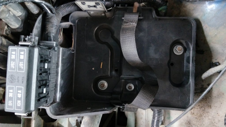

Sao dây đai bình em thấy xe em nó chớt quớt hông khớp anh Quang ơi, để rảnh ngâm cứa lại, anh có cái hình nào post em xem thửXong chưa
Đâu xem lại phía dưới đáy bình còn khay nhựa ko, hoặc trước có chế gì ko. Hình như xe bác Tuấn đã lắp lại rồiSao dây đai bình em thấy xe em nó chớt quớt hông khớp anh Quang ơi, để rảnh ngâm cứa lại, anh có cái hình nào post em xem thử
Khay nhựa còn, để chiều về ngâm cứu lại coi, thanks anhĐâu xem lại phía dưới đáy bình còn khay nhựa ko, hoặc trước có chế gì ko. Hình như xe bác Tuấn đã lắp lại rồi
Từ dây thương hiệu Fiat của bác Quang đưa, e thấy có 2 cách gắn:Sao dây đai bình em thấy xe em nó chớt quớt hông khớp anh Quang ơi, để rảnh ngâm cứa lại, anh có cái hình nào post em xem thử
1. Bắt tán cố định dây ở đầu dưới (dưới đáy có cái khay nhựa có mấy lỗ tán 10), tăng đưa dây phía trên.
2. K cố định tán thì xài móc gài, vẫn tăng đưa phía trên
Hồi trước e chế bằng cái dây dù và móc gài của nón BH
