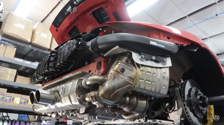

Bác hiểu sai rồi. Động cơ đặt giữa là giữa 2 trục bánh xe, hầu hết các xe thể thao đều có như vậy trừ 911 là từ xưa đến nay là đặt sau.Đặt sau nhé các bác. Đặt giữa thì ngồi trên nóc à?
Nó là front hay rear engine. Chỉ có dáng supercar thì rear engine nó nằm về giữa nên báo hay viết là động cơ đặt giữa. Nhiều báo hiểu máy móc cũng tán cho con 911 này là động cơ đặt giữa. Trong khi cái cabin chình ình ở giữa hết chỗ rồi thì engine đặt đi đâu?
Như hình là 911 GT3 đông cơ đặt sau cả trục sau, như vậy trong cabin xe mới có chỗ để chứa được 2+2 chỗ ngồi.
Còn mid-engine còn được chia ra front mid-engine (động cơ đắt trước người lái nhưng lại sau trục trước) và rear mid-engine (sau người lái nhưng trước trục sau) nữa.
