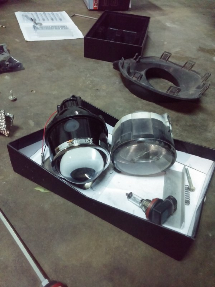

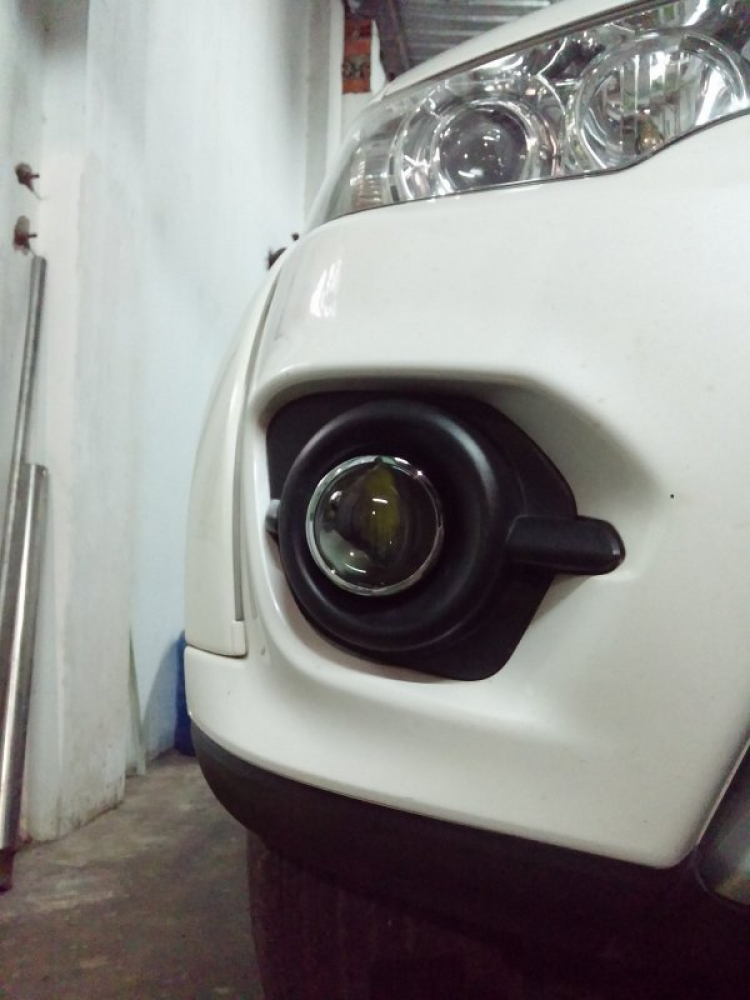

Trong khi chờ mình mua cặp bi gầm 3" rọi thay đèn cos. Sáng hơn hẵn, gắn thử bóng led xhp 70 và bóng zin của xe thì bóng zin ngon hơn, bóng led sáng quá thành ra cái gì cũng trắng.
Lỗ gắn đèn gầm bi 3" vừa khít

View attachment 675813 View attachment 675814
