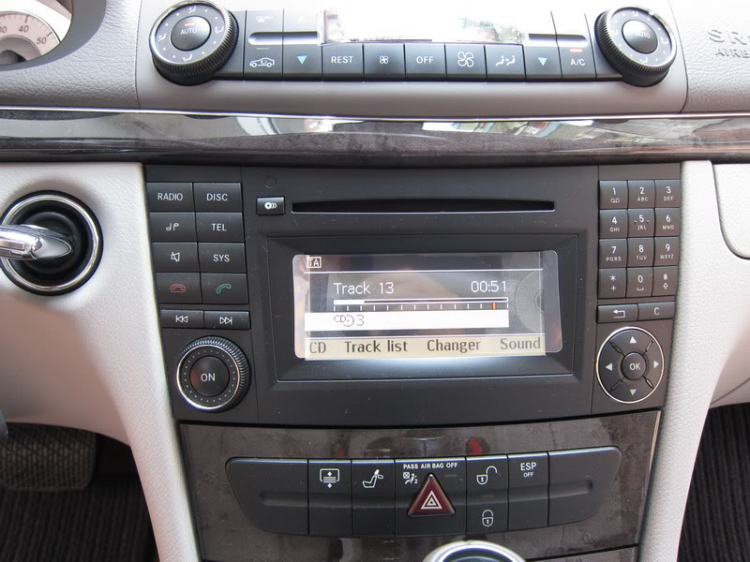

Chỉnh equalizer cho các dòng xe W212 W204 W207
Móa nhìn lại xe Hồ nam rồi, cái head unit này dùng soft như của C. Vậy thử END CALL, #, 1 đi nhé cha

@Duy_Speed: các thông số tùy thuộc vào mỗi người bác à. Của mình là:
80 5 +5
1600 10 +5
4000 5 +10
11800 5 +10
@Fluer, HiepDX, VinhNam: chẳng hiểu sao cái đơn vị Q và Gain trên xe mình nó chỉ chỉnh theo step 5 thôi, không theo +/- 1 được. Nam thử check trên C 2012 xem có như vậy không giúp mình cái.
