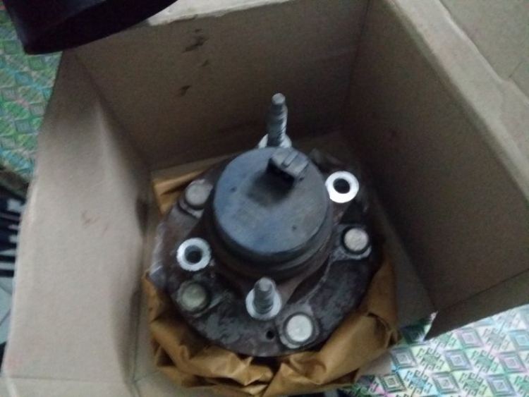

Xe em vừa mới bị và đã thay xong, v là MAY Ơ LIỀN BI, thay ở Hãng hết 2tr2. Xe em là Forte.
Mấy anh kỹ thuật nói là xe Forte và Moring (nhập) thì thường bị cái vụ này. Nếu còn bảo hành thì thay free, hết thì tốn tiền bác ạ.
Bác thử liên hệ ở ngoài thử xem, rồi ship về ra garage nhờ thay dùm, tiết kiệm được vài trăm.
Hoặc bác vô trang này : xetoancau.vn hỏi thử xem có bán ko?
Đây là cục MAY Ơ LIỀN BI của Forte em thay.
