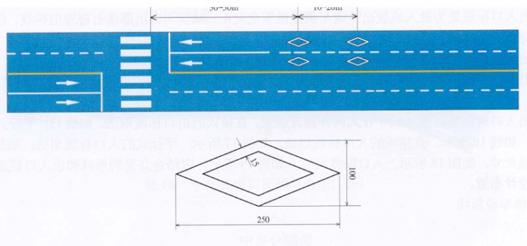

Cho em hỏi về biểu tượng trên mặt đường
vạch số 12: dùng để chỉ dẫn sắp có vạch đi bộ ngang đường
up cái hình lên cho các bác dễ hình dung nhé!

Một dạng cảnh báo: Chú ý  nguy hiểm...Thường là hai hình thoi lớn, màu trắng vẽ trên mặt đường cách nhau khoảng 20m.

  • Cái biển báo (trên cột hoặc dưới đường) hình quả trám hay hình thoi không có trong hệ thống biển báo giao thông đường bộ của VN nhưng em thấy bên nước ngoài thì có (còn sơn bên trong mà vàng nhạt) và thể hiện là đường ưu tiên hay còn gọi là đường chính.
  • Em cũng để ý thấy nó được vẽ nhiều trên mặt đường ở Miền Trung, nhiều nhất ở Nha Trang và chỉ trên những đường lớn, đường chính rất ần các giao lộ nhưng không  bao giờ (hoặc em chưa nhìn thấy) được vẽ trên các đường nhánh, đường phụ.
Em tạm kết luận: Đây là sáng kiến của ngành giao thông tỉnh nhà nhằm báo hiệu sắp có giao cắt với đường ưu tiên, các bác cứ ném đá nhé, em chỉ phỏng đoán chơi vậy thôi!!!

Em chả biết nó là gì vì trong hệ thống biển báo không có, nhưng em phỏng đoán là nơi đánh dấu để lái xe đạp phanh (2 cối) trước khi đến điểm cần giảm tốc độ để đảm bảo an toàn...
Em đi nhiều nơi thấy có cái dấu hiệu này, cứ đạp phanh theo nó là rất an toàn...

Cám ơn các bác, em thấy thì thường là nó có nhiều hình liên tục chứ không bao giờ thấy 1 hình
