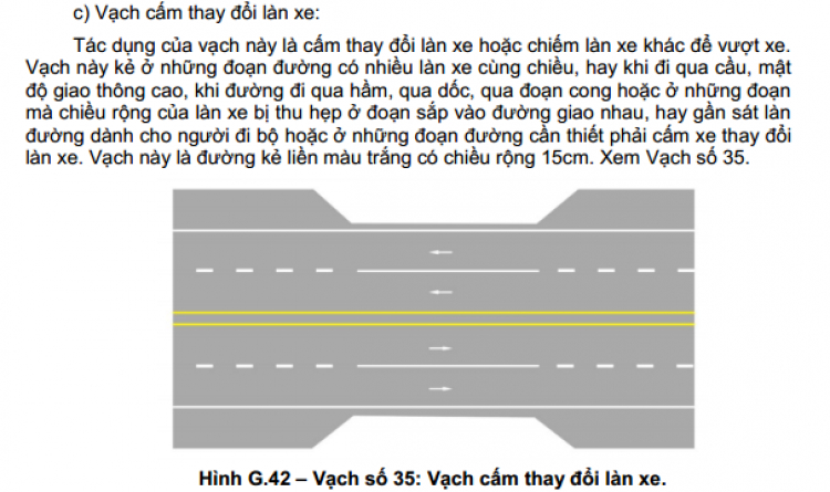

Vach này sao gọi là liền được nhỉ? :D
Nhìn phần thấy được có vẻ rộng 10cm phải ko bác chủ?
img_20140809_103326-jpg.112100
Nếu vạch 15cm và liên tục thì xxx múc là có lý nhé, cẩn thận vạch này nếu được vẽ chuẩn. Khi đó k phải vạch 20cm phân làn xe thô sơ, mà chỉ đi theo điều 13, xe nào đi chậm sang phải. Nếu vạch này vẽ đúng 15cm ở các giao lộ, trước sau trạm thu phí cao tốc thì cũng khá tốn bánh mì a e đây:
cho em hỏi xe máy chạy thế nào là đúng?
nhưng lưu ý đường thiết kế => 60 km/h nhen. Khi đó nếu đang đi làn nào phải giữ làn đó cho tới khi hết làn mới được chuyển làn. Có biển 40 ở đó cũng như k vì tính theo tốc độ "thiết kế" của đường.
Nhưng đường thiết kế <60km/h hỏng vẽ được vạch này nhen.
