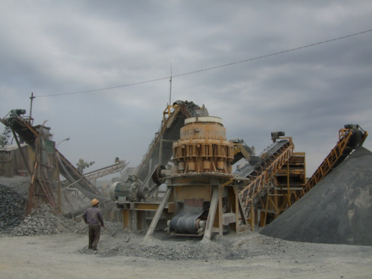

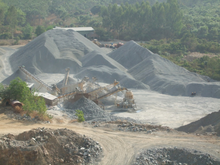

Không biết vụ xay đá làm cát của bác HP tới đâu rồi hỉ?
Đang dự kiến xem lại mảng thị trường mới( lúc này cạnh tranh cũng khốc liệt, trạm nó nợ cũng khủng) nhắm được để kiếm chỗ lắp trạm nghiền cho phù hợp. Hix trong lúc này bỏ tiền xót quá, mà gõ cửa nhiều ngân hàng nó cũng lắc lắc, nản quá chắc về buôn vài cục đất đỡ qua ngày.
Hiện nay thì chỉ có nguồn mi sàng <0.4 sẵn để làm chờ nghiền thôi.
