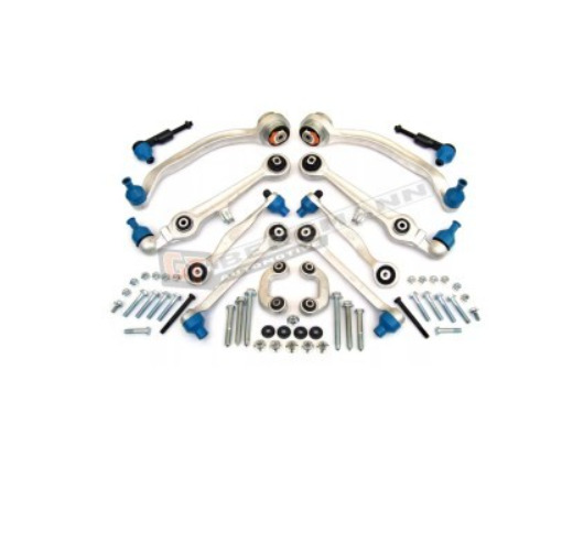

Đây là bộ kit càng A (OEM) của Passat+Audi (4+6) giá 206€19 chừng 5.500.000 vnđ.
Vậy nên thay các cao su hay thay toàn bộ.
Nhiều khi em suy nghĩ, thay mới + công bên em có thể tương đương với VN chăng :):):)
Tùy càng ..thí dụ xe Đức như trên thì giá thế nào ...
OEM kiểu ZF sịn thì ok.Chứ mấy hãng thứ 3 của Mỹ sản xuất cho một số xe chịu lực cao không ăn thua đâu bác . Rotuyn nó còn rơ lẹ hơn là lấy đồ củ mà dùng nữa .
