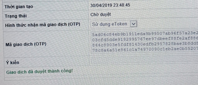

Đã làm lại từ từ cài bản SafeNet 64bit như bác hướng dẫn, restart tuần tự thì giờ chuyển được ngon lành.
Chiều giờ cũng làm y vậy, mà toàn báo ko đọc được token. Éo hiểu tại sao luôn.
Chắc cái trang VCB lâu lâu dở chứng hay sao ấy.

Trang VCB Chẳng bị sao anh ạ. Vấn đề nằm ở thằng Safenet.
Anh remove nó nhưng có 1 file trong system bị lock nên cho dù anh cài bản mới thì vẫn kg dùng được. Và đierm thứ 2 là chỉ đúng bản safenet này mới chạy, bản 8.x còn cực hơn.
nên keypoint nằm ở chổ anh phải restart sau khi uninstall, để khi cài lại nó overwrite được cái file trong system
(mình bị hoài và vẫn quên hoài :D)

Hì, anh chủ ảnh hỏi cái USB token của VCB mà.
Giờ hình như bank chỉ có VCB còn xài.
Nhưng ngược lại, bên chữ ký số thì đông như quân Nguyên, cái token công ty anh xài để ký cũng là một thứ.
