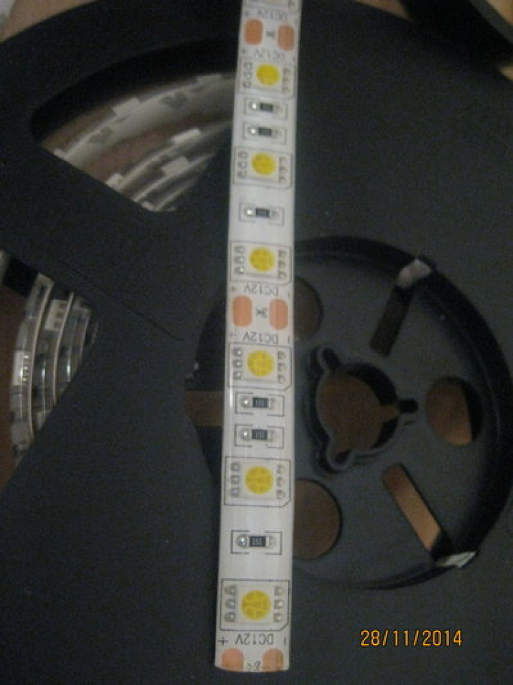

Em sài Led này nè bác, bác có ở Đà Lạt thì em biếu bác 1 đoạn, loại này ánh sáng rất dịu và không phát nhiệt, có bán rất nhiều ở các cửa hàng điện tử.
