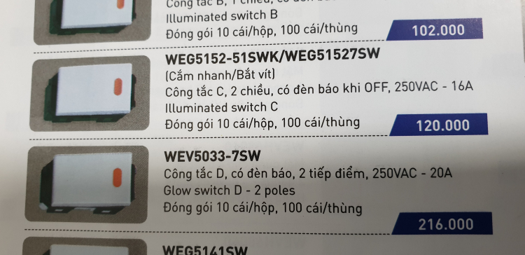

Anh nhắn lại dùm e số cầm chân với, khi nào em thay nguyên dàn pana như mẫu a chuông mẻ post thì em hú anh, cái mẫu đó có công tắc máy nước nóng không nhỉ, mỗi thằng này là đang bí.
Dòng Minerva khg có công tắc cho máy nước nóng
Xài loại này 5033-7SW
