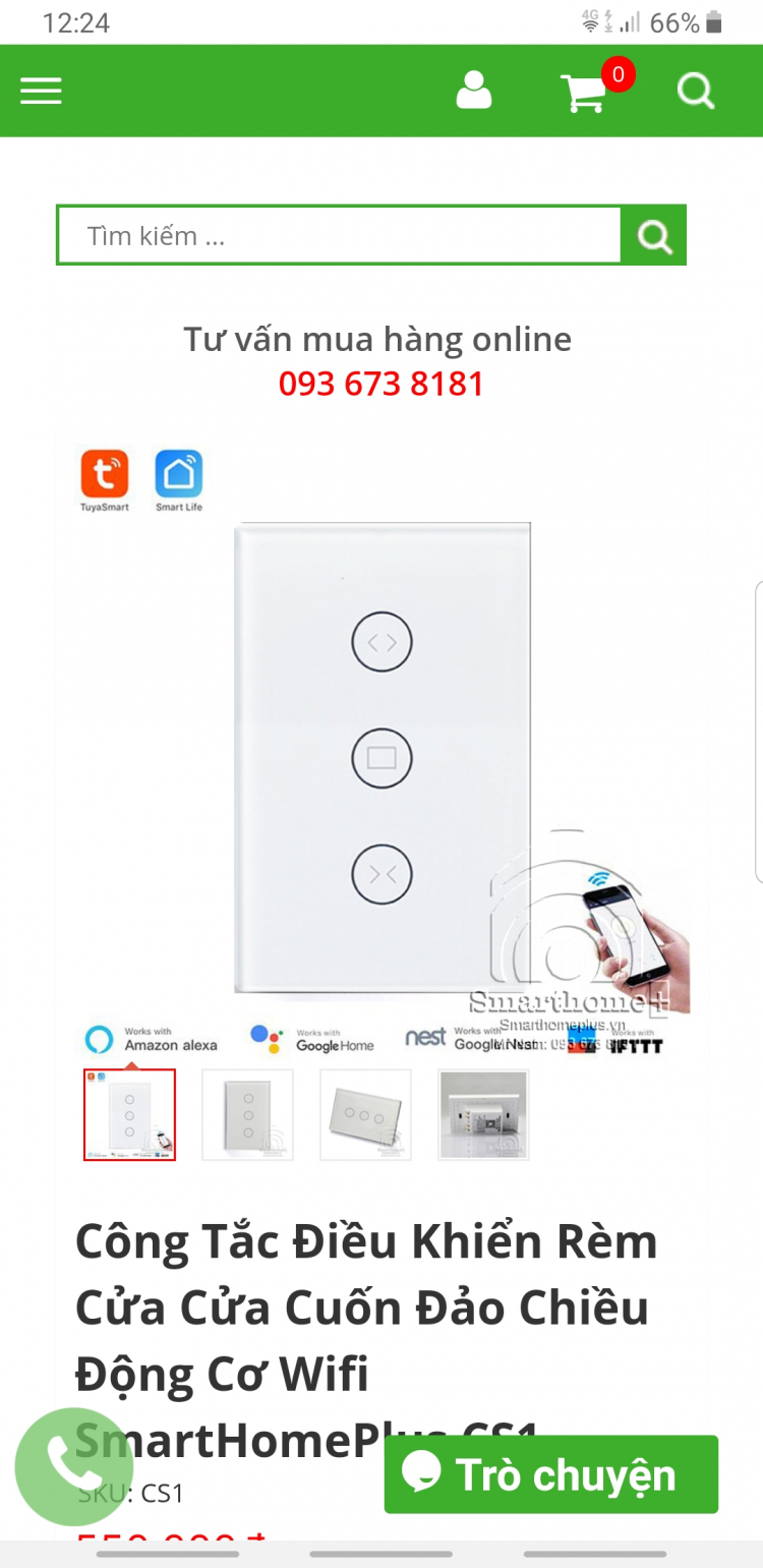

Cái này lẹ và ngon nhứt khỏi lăn tăn
Khuyết điểm 1 cửa 1 cái, gắn phải làm lại chút ở cái đế công tắc cơ của cửa cũ.
Ưu khó hack, hẹn giờ, biết trạng thái cửa đóng mở, kết hợp công tắc đèn, cảm biến để tạo automatio, cửa mở đèn mở,báo khói hú cửa mở...
Chọn thiết bị thu phát điều khiển cửa cuốn trên điện thoại
Nếu nhiều cửa thì cứ lắp nhiều công tắc xong set ngữ cảnh thôi anh, còn chuyện đục âm nhét công tắt dễ òm mà
Reactions: the kid
Thì chỉ có vầy thôi à.
