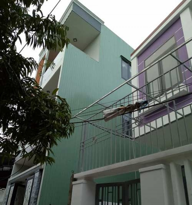

Chào các anh, mình có vấn đề về chống thấm tường mong các bác tư vấn giúp.
Mình có nhà cho thuê trong hẻm nhỏ, đất nhà hàng xóm có nhiều cây to cọ quệt tường nhà mình nên dễ tróc sơn, hơn nữa thợ sơn nói lớp sơn cũng chỉ bảo vệ dc 3-4 năm là phải sơn lại bảo vệ tường, tức là sẽ tốn kém và công sức và phàn nàn của người thuê vì tường ẩm ướt, và bong tróc
Vì vậy mình nghĩ nếu có thể ốp tường bằng tôn thì sẽ bền 1-2 chục năm ko phải lo nghĩ. Dĩ nhiên ốp tôn thì sẽ xấu , nhưng trong hẻm, cây cối nhiều cũng chả ai thấy, mà hiệu quả tốt hơn, chi phí chỉ hon 50% so với sơn.
Có anh nào có kinh nghiệm xin tư vấn giúp.
Mình định dùng tôn cuộn chứ ko dùng tôn sóng nhỏ 1cm cho rẻ hơn nhiều.
Ốp tôn khả thi đó, vừa rẻ đỡ tốn nhân công vừa hiệu quả.
80% nhà mới xây mà mình thấy trên vùng cao nguyên Pleiku đều ốp tole mặt ngoài, nếu không chắc chắn sẽ bị thấm do điều kiện thời tiết.
